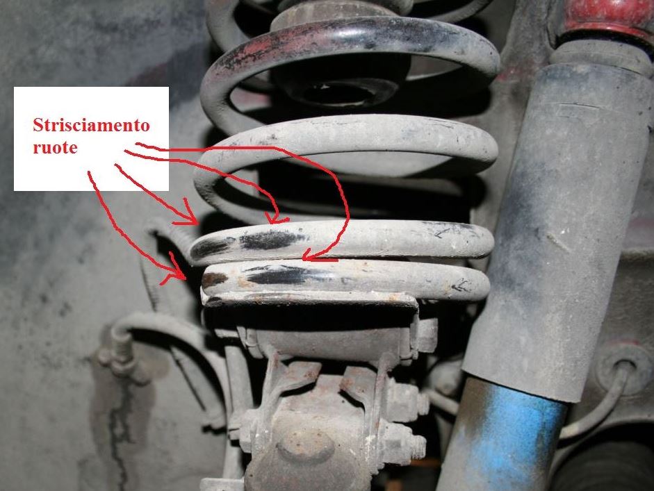

Re: Omologazione cerchi da 16"x Saab 900 classic
In merito alla questione "toccano non toccano", in base alla mia personale esperienza, aggiungerei che la causa è da imputare alla larghezza da 205 (mm) e non alla dimensione del cerchio (15 oppure 16).
Sulla mia che ho cerchi da 15 e pneumatici come da libretto, ossia 205/60, come potete notare dalle foto, ci sono segni di strisciamento "occasionale" sulle molle.
Questo vuol dire che si ha effettivamente strisciamento ma forse solo in sterzate strette e accentuate in cui il pneumatico si deforma fino a toccare la molla (magari anche con un particolare carico in auto...)
Col cerchio da 16 si avrebbe, forse e bisogna vedere la molla come è inclinata, lo stesso strusciamento solo un po' più su (mezzo pollice appunto) di dove lo trovo io e vedete in foto.
Devo altresì osservare che la misura che ho io da 205 è montata su un cerchio con canale da 5,5 e questo può influire molto sul movimento trasversale che il pneumatico può effettuare. Forse con un canale da 6,5 avrebbe meno deformazioni in curve strette, ma dovrebbe essere lo stesso stando a quello che dite voi e cioè che corre voce che la misura da 205 su cerchi da 16 (e presumo con canale da 6,5 ma non è detto ci sono anche da 6 o 7) striscia sulle molle.
Lo strisciamento in tal senso io lo ho solo nelle ruote anteriori.
Scusate se mi sono dilungato e per la macchina sporca, ma era appena comprata ed i primi lavori, ora è tutta altra cosa.....
- strisciamento ruote 1.jpg (88.29 KiB) Visto 15037 volte
- strisciamento ruote 2.jpg (43.03 KiB) Visto 15037 volte
- strisciamento ruote 3.jpg (54.47 KiB) Visto 15037 volte
