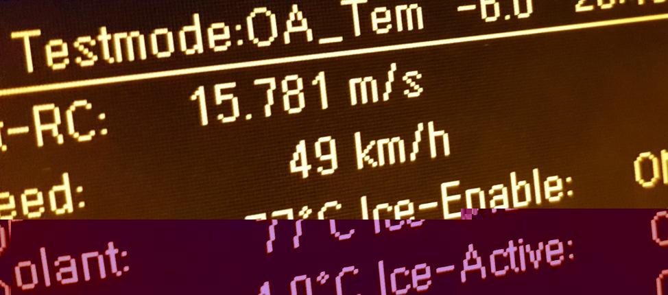

Re: 9-3NG 1.9 tid - Problema con temperatura liquido refrigerante bassa!
Coolant 77 a meno sei gradi
- Coolant 77 a meno sei gradi
- 1.jpg (59.97 KiB) Visto 5616 volte
- Messaggi: 19817
Mmmm è tutto molto strano!
Il motore non lo spacchi non temere. Non è che da 80 scendi a 30º in quel caso l'elevato sbalzo sarebbe seriamente controproducente.
A te si tratta di differenze termiche 6-8/10º al massimo.
probabilmente hai montato una termostatica che apre prima di 88° !
quando ho cambiato la mia il meccanico mi aveva detto di controllare bene quando la si ordina !
Ragazzi state girando attorno a niente. Le temperature sono corrette e il comportamento è giusto. Sembrano temperature basse ma il sistema è così. Ciò è dovuto anche ad un differenziale del termostato che influisce in quel modo sulla temperatura reale. Attenzione però ai termostati non originali. È capitato che alcune marche siano leggermente diverse come tarature. Di solito i Walher vanno bene. State tranquilli non si rovina nulla.
In ogni caso le termostatiche sono tarate (almeno sulla carta) tutte a 88°.
Mai vista una con temp più bassa.Altrimenti l'avrei presa.
Marco ha ragione,con quelle temperature qualche grado in meno ci sta,tranquillo.
In ogni caso non spacchi niente,solo,se proprio vuoi stare tranquillo,non tirare tanto quando è più freddo,
ma fai salire la temperatura gradualmente.
