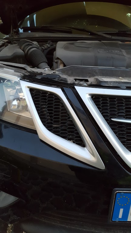

Ci siamo quasi.
Ho fatto la terza griglia ( lato passeggero ).
Devo fare delle rifiniture e devo prendere un vasetto di colore nero e pennellino lunedi in ferramenta.
Quindi, ancora col cartone davanti.
Però, intanto le ho appoggiate sopra.. :)) :)) :))
E direi... che giudicate voi appena carico le foto dal cellulare al pc.
Due cose però, già che ci sono.
1) proprio dietro alla griglia sx c'è il tubo di aspirazione del motore, rivolto verso il radiatore L' appetito vien mangiando ", e pensavo..di modificarlo. Ora che ho tutto smontato.
Volevo tagliarlo e girarlo verso fuori. Proprio dietro la griglia. Aspira direttamente da fuori.
Che ne dite?
2) pensavo fosse il filo dell'apertura del cofano quei cavi dietro le griglie. Ma mi sbagliavo.
E in effetti, sono due i sensori, uno a dx e uno a sx. Cosa sono?
Per la griglia sotto qualcuno ha idee?
Agg. con le foto

Prima di montarle, ho voluto fare delle piccole rifiniture.
Gli incastri della cornice, si vedevano troppo. Quindi con un pennellino piccolo e vernice nera li po pitturati.
Così anche, quelle parti della griglia che tagliata metteva a nudo il materiale.
A breve le foto...e il montaggio.
La mia Saab per motivi di lavoro è dannatamente sporca..ma vedrò di fare le foto comunque.

eccola!
Io sono fortemente convinto che..da lavata...col cofano in " tinta ", la griglia sta benissimo.
Il tutto con la spesa di 19,90 euro della griglia.
Vorrei fare una premessa però, per onestà.
Se fate il lavoro, dovete finirlo.
Evitate l' inverno perchè dovrete girare alcuni giorni anche senza la griglia davanti, rimediata con dei cartoni almeno per chiudere. D'estate fate dei fori.
Sappiate che, si può fare tutto con pazienza. Ma che una griglia nuova può costarvi dalle 300euro in sù.
Occorrono dei "ferri" in casa.
Quelli da me usati per questo lavoro sono:
-mola a disco ( bosch ..ma va bene una qualsiasi )
-troncatrice a pinza ( rifiniture, o con pazienza e polso anche al posto della mola a disco )
-pistola per colla a caldo ( obbligatoria )
E un pò di manualità base.
