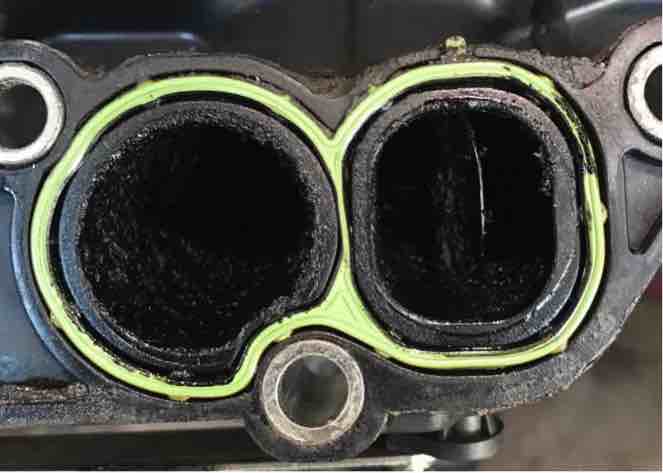

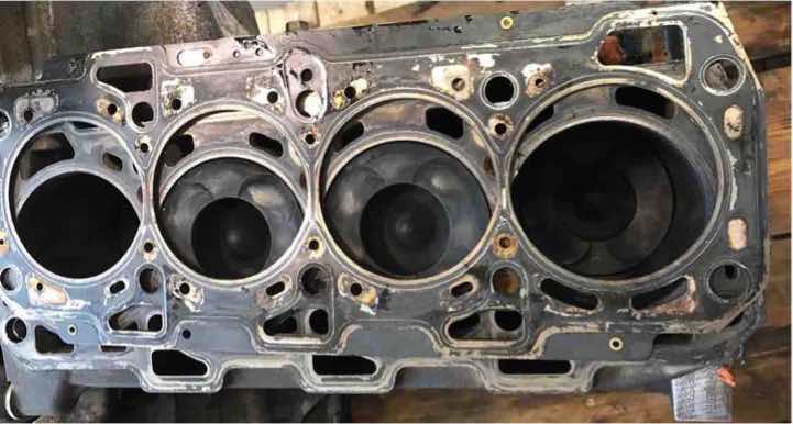

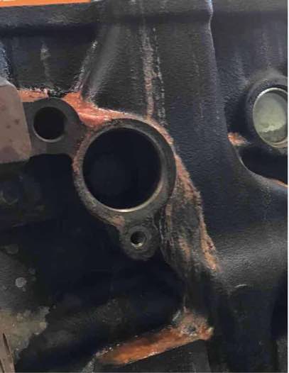

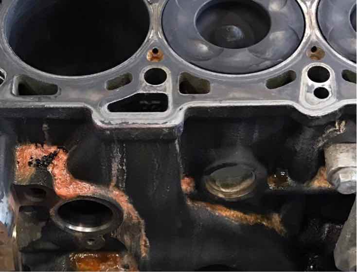

Allego varie foto esplicative: notate i rigagnoli rosa che scendono dal basamento.
Guarnizione testata: che dite ha preso forse una scaldata?
Parte del collettore: notare la fuliggine :x

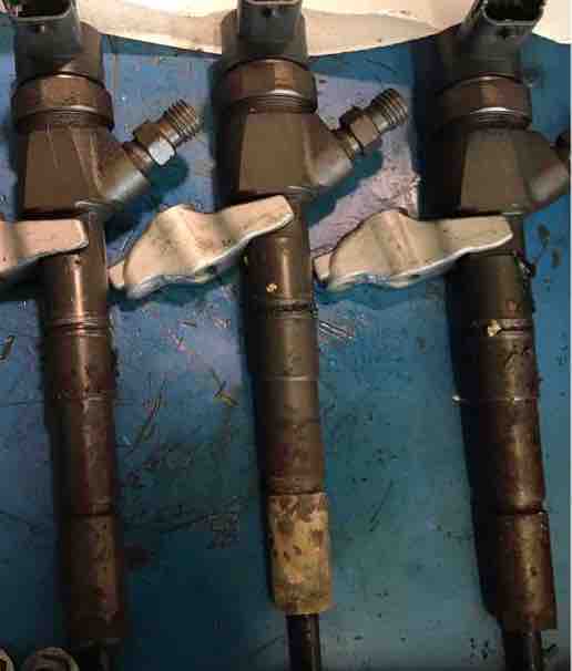

E per finire guardate l'iniettore centrale. L'acqua L ha arrugginito praticamente e verrà anch'esso cambiato:

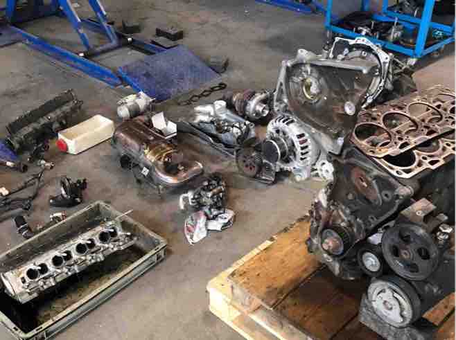

Verranno cambiate anche altre parti: ho allegato le principali.
È stato strano vedere la propria auto con motore cambio etc etc a terra :D

Ee si, la guarnizione la "botta" ce l'ha..... :sorry:

E pensare che la guarnizione testata è ad acciaio multi strato proprio per renderla piu resistente ma a quanto pare.
