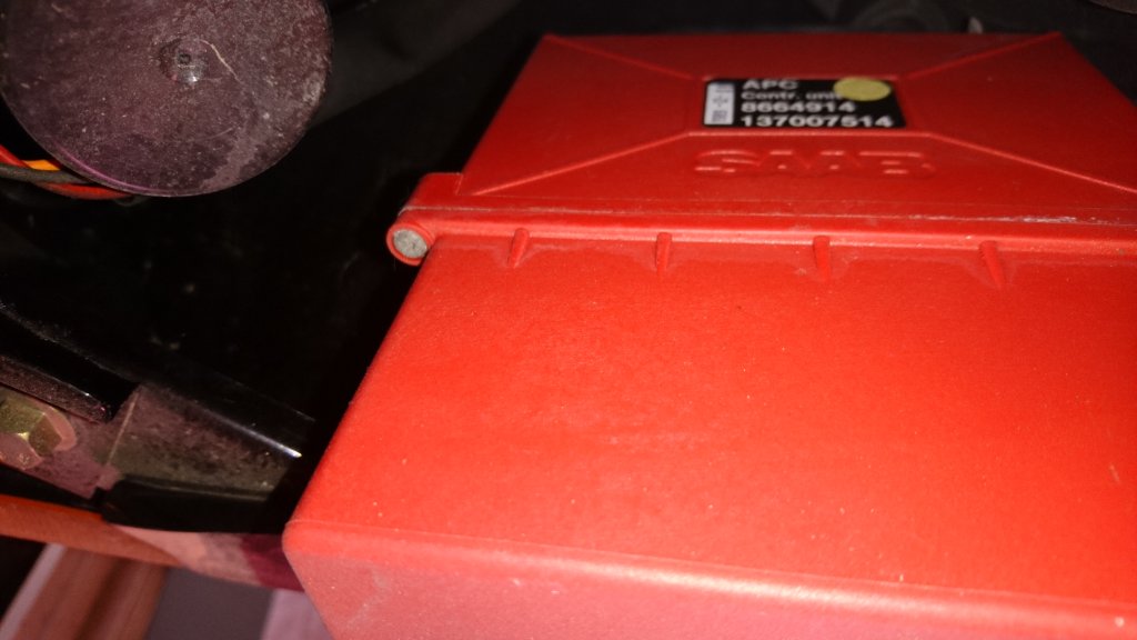

Grazie per i consigli e l'incoraggiamento! La macchina è o meglio sarà dopo una bella lavata nera con interni in pelle nera. Ti ripeto la richiesta il fatto che abbia la centralina rossa significa solo che ha 185cv e basta oppure che ha anche qualche altra peculiarità?

Solo che ha 185 cv. Sai se è catalizzata? Se si, potrebbe essere la centralina. He la porta a 175 dai 160. Leggi il numero che c’è sopra

Potrebbe anche essere da 185 hp direttamente, leggi sti numeri però....ci tieni col fiato sospeso..

Questa è la foto della centralina rossa. Per altre foto entro fine settimana vedrò di postarle.

Bè complimenti, è la versione 185Hp non catalizzata. Di più non potevi avere.
