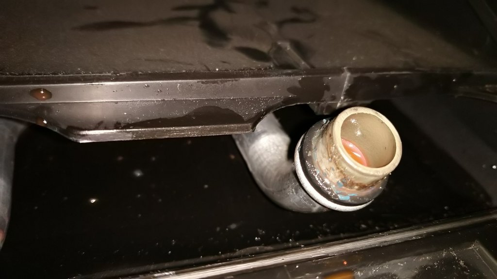

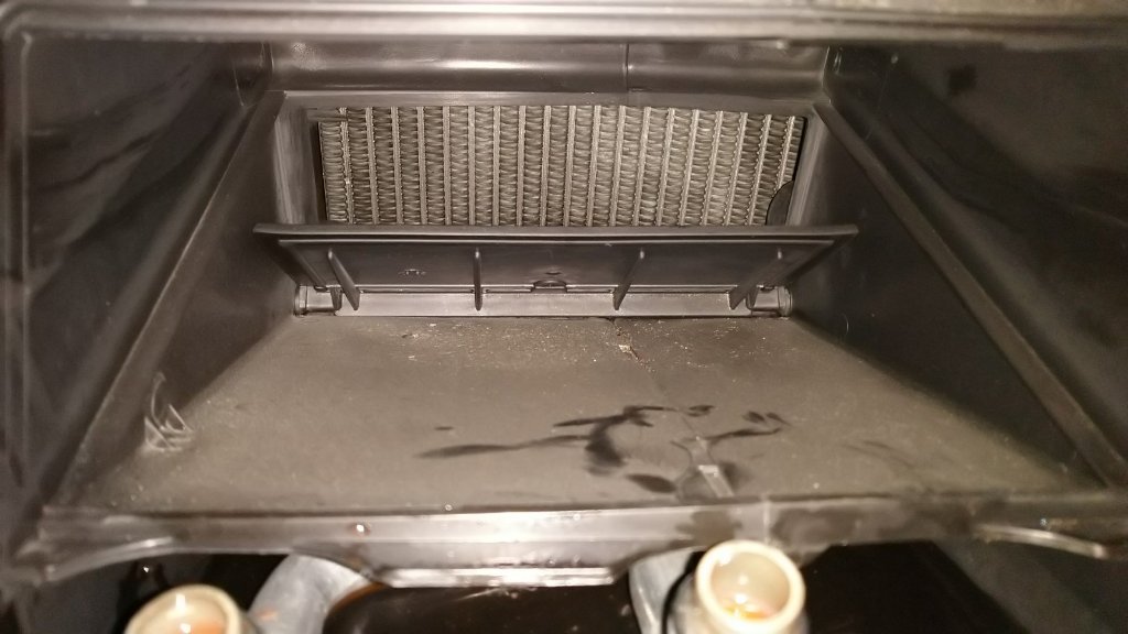

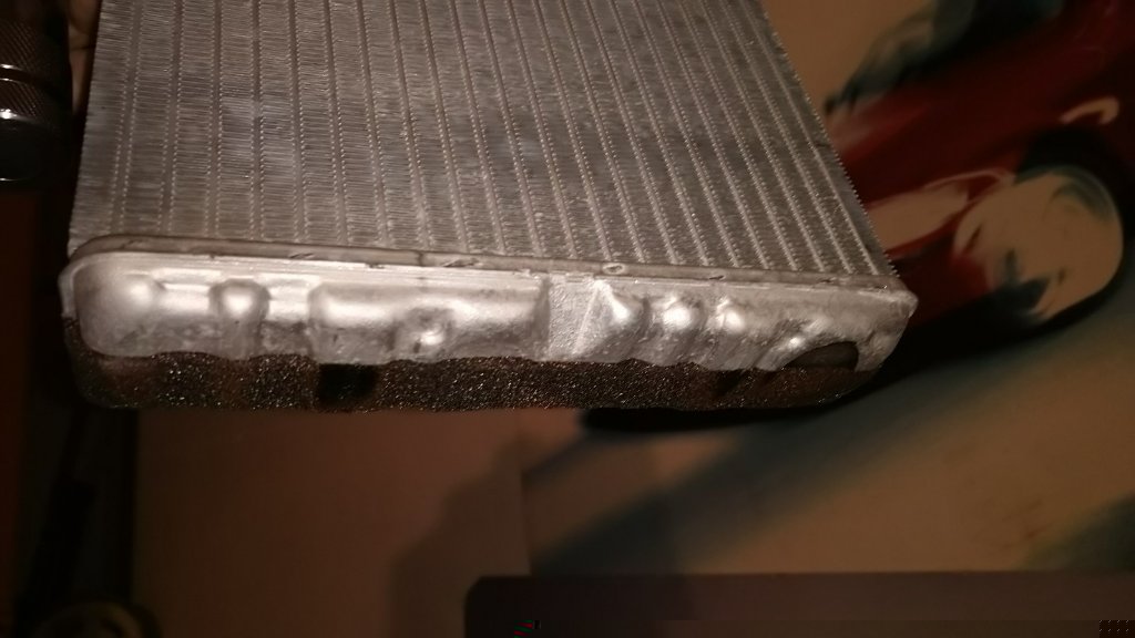

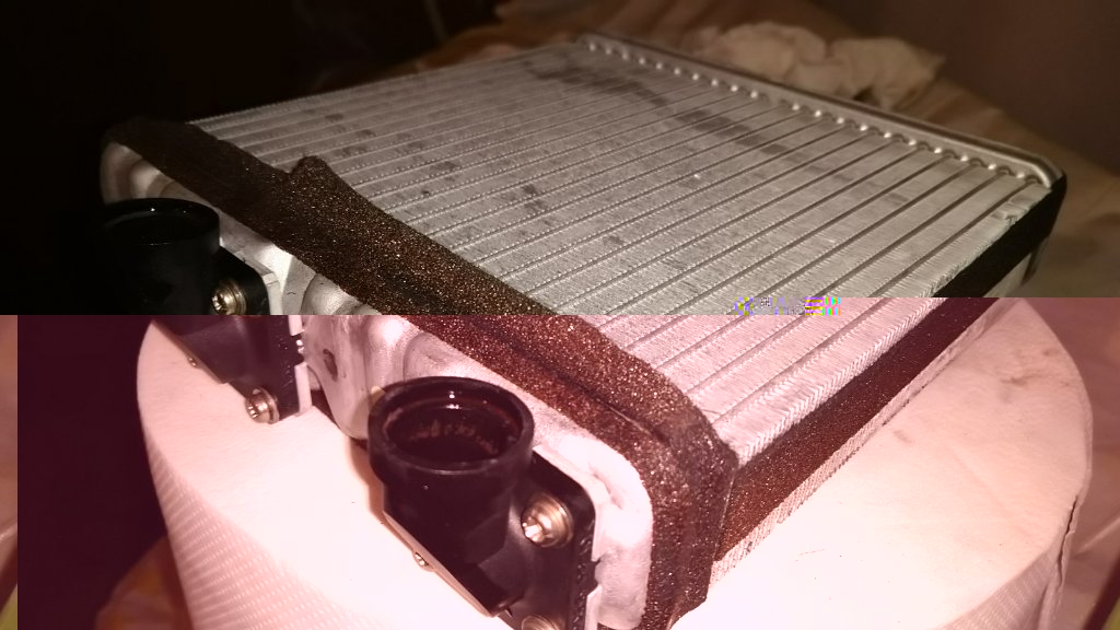

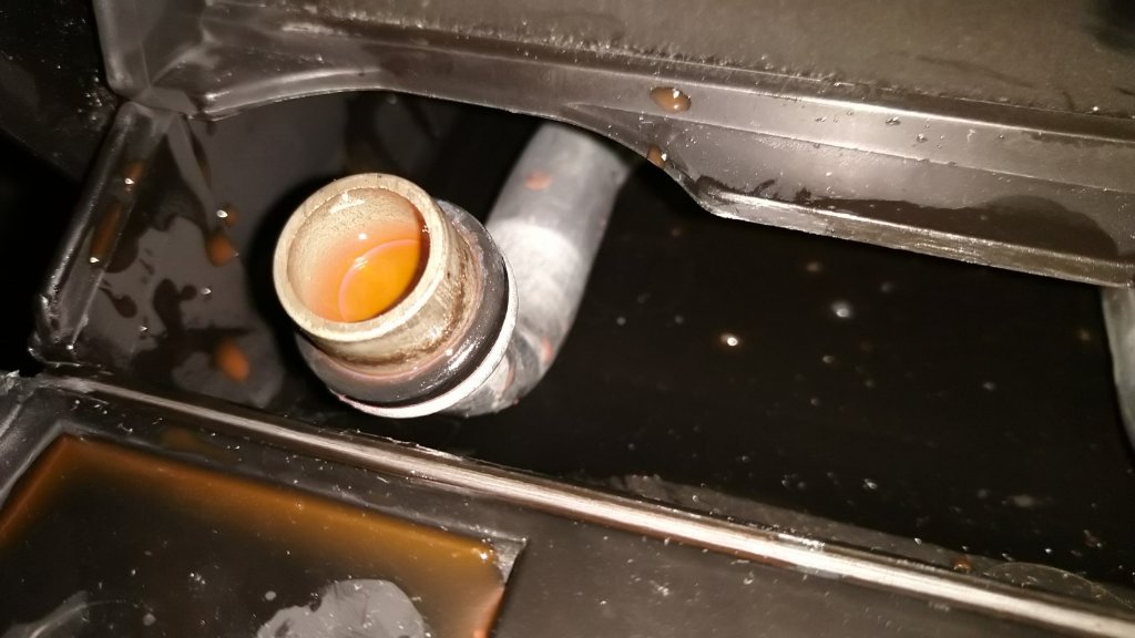

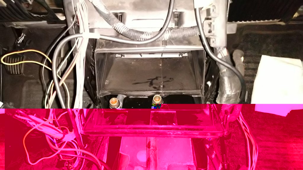

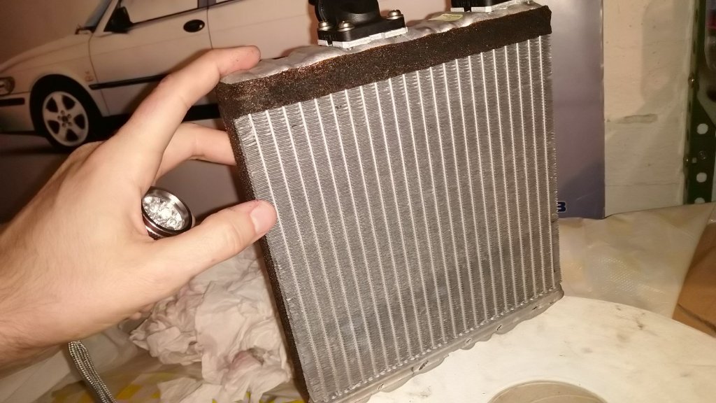

Dunque ragazzi, vi aggiorno con qualche foto che penso possa essere utile ed interessante:
- Scollegare i flessibili che vanno al parafiamma dall'alto è impossibile, non c'è minimamente spazio di manovra, con la scatola guida montata proprio sopra, per cui delle pinze me ne sono fatto nulla e ho deciso di scollegare i tubi in abitacolo senza scaricare il circuito, confidando, dopo averci ragionato un attimo, che sarebbe fuoriuscita soltanto l'acqua presente nel radiatore (piccolo) e che questa sarebbe defluita lungo il box in plastica, fino allo scolo della condensa per poi finire a terra. Così è stato.
- Così ho tolto le clip, estratto i tubi in alluminio dai raccordi in plastica presenti sul radiatore (sono infilati a pressione) e ho rimosso il radiatore.
Così ho potuto ispezionare per bene il radiatore che è perfettamente integro, senza il minimo segno di perdite, trasudamenti, ne recenti, ne datati.
Ho controllato anche il vano del radiatore e risulta perfettamente asciutto (il radiatore che si vede dietro è quello del clima).
Perciò, l'unica perdita possibile che ho rilevato è dai raccordi e più probabilmente dai due OR che si sono presentati oltre che sporchi e incrostati, anche deformati (se osservate bene non sono più tondi, ma sono di sezione quasi quadrata). Probabilmente deformati permanentemente da vent'anni di stress termico.
Potete notare come l'acqua rimanga nei tubi. Infatti, tenendo il tappo della vaschetta chiuso, il circuito rimane in depressione e non permette al liquido di svuotarsi da questi due tubi.
Così ho tolto gli OR, pulito bene i tubi e i raccordi in plastica sul radiatore e domani andrò a cercarli. Misura 15x3 standard, dalle informazioni che ho reperito. Vi farò sapere. Mal che vada ho visto che su internet sono facilmente reperibili come ricambio originale, da Scandix a eBay.

In sostanza, se riuscissi a risolvere così... e se fosse questo il guasto comune, si risolve con un'ora/un'ora e mezza di pazienza per smontare tutto il tunnel centrale e la parte inferiore della plancia (zona modulo clima e posacenere, per intenderci), 10 minuti per staccare e togliere il radiatore... un paio di caffè di costo degli OR nuovi e altrettanto per rimontare il tutto.
3/4h di tempo in totale dai... per chi ha manualità e pazienza nello smontare e rimontare è un'operazione facilissima.
Ora non mi resta che incrociare le dita e sperare che con gli OR nuovi tutto si sistemi in via definitiva. :pirate:

Stamattina neanche una goccia... 8) Ne a terra, ne sui raccordi.
Mi riservo di provarla ancora un po' prima di cantare vittoria naturalmente, ma forse ci siamo.
Ad ogni modo devo riconoscere come la cura nella progettazione e nell'assemblaggio "di una volta" mi abbia davvero colpito. In pressoché qualsiasi macchina, arrivare al radiatore del riscaldamento è una sorta di guerra punica, qui è una sciocchezza. Tanto di cappello al progettista che ha pensato a questa soluzione; sei stato un grande.

Ti è arrivato comprensivo dei raccordi a L già montati? Su Scandix ad esempio vedevo che il ricambio, stando alla foto, ne arriva sprovvisto. Se li smonti e li rimonti sul nuovo... BOH!
A vederlo è un radiatore molto ben solido e ben costruito, non ci sono parti in plastica sui fianchi (quelle che solitamente si rompono.. infatti sul radiatore frontale del refrigerante, mi perdeva proprio il fianco in plastica).
Io ho preferito lasciarlo, appurando che non perde, ma certo io dovevo comprarmelo apposta. Se anche in futuro dovessi sostituirlo.. ormai che ho visto cosa ci vuole, poco male, in un pomeriggio con calma lo faccio.
Ah, N.B.: Per rinfilare i tubi nei raccordi del radiatore con gli OR nuovi, consiglio di inserire gli OR nelle sedi dei raccordi a L posti sul radiatore e poi spingervi dentro i tubi; non di mettere gli OR sui tubi e pensare di spingerli con gli OR installati sopra all'interno dei raccordi. Può sembrare la stessa cosa, ma non lo è affatto, la prima soluzione è molto più facile.

Ok, possiamo considerare definitivamente risolto il problema, ho usato l'auto diverse volte, anche tirandoci un po', non ci sono più state perdite, nemmeno una goccia, in nessun punto. Erano proprio gli OR; ieri ho rimontato tutto, speriamo che sia l'ultimo anello debole della catena "refrigerante" a dover essere sostituito e di essere apposto per un po' :scary:
