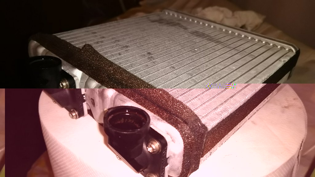

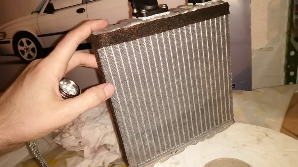

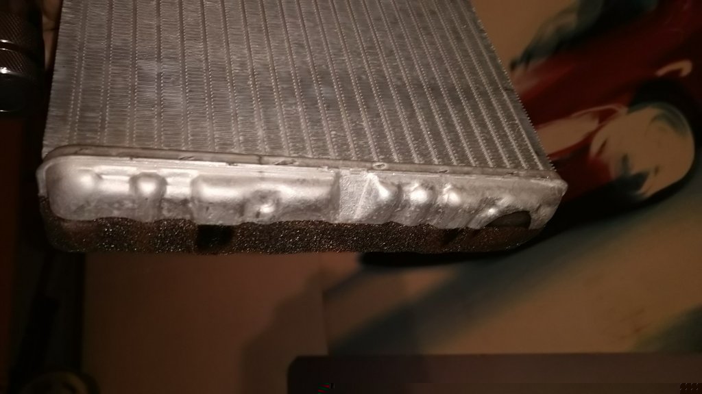

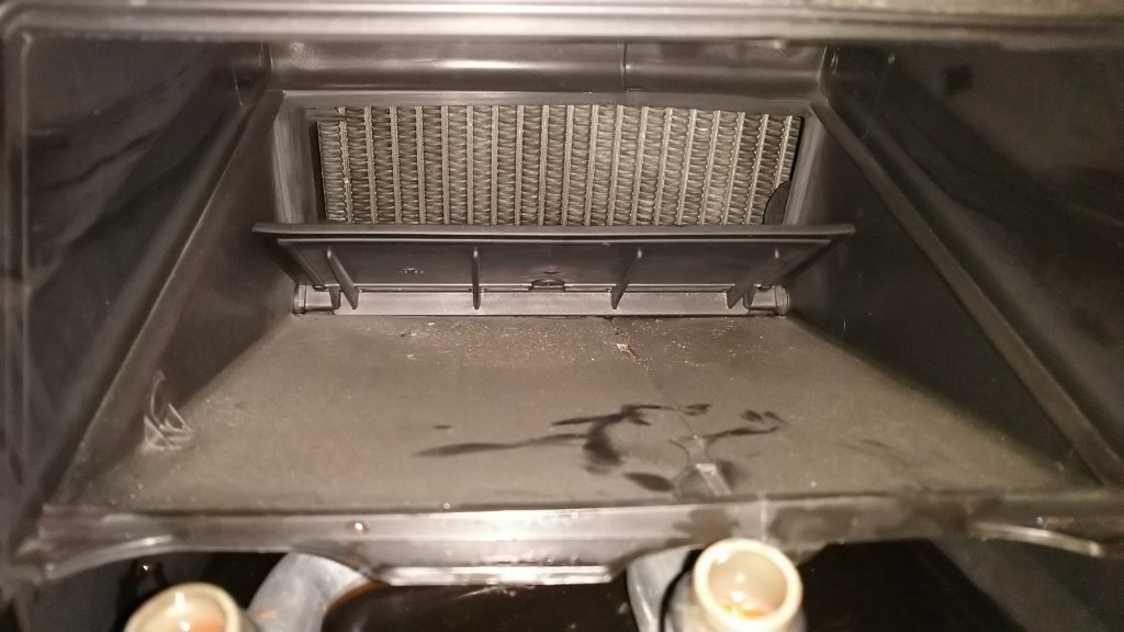

Dunque ragazzi, vi aggiorno con qualche foto che penso possa essere utile ed interessante:

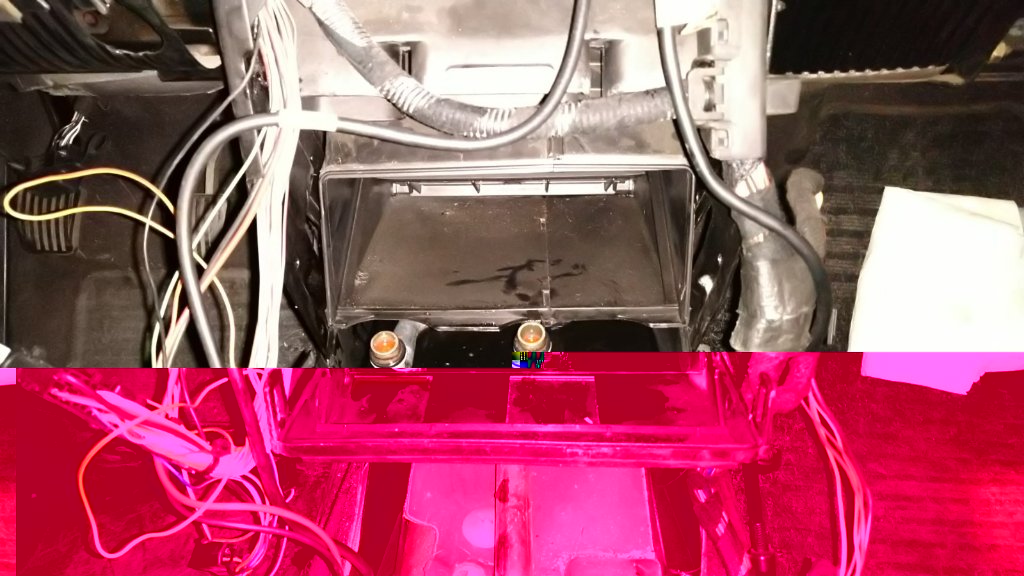

- Scollegare i flessibili che vanno al parafiamma dall'alto è impossibile, non c'è minimamente spazio di manovra, con la scatola guida montata proprio sopra, per cui delle pinze me ne sono fatto nulla e ho deciso di scollegare i tubi in abitacolo senza scaricare il circuito, confidando, dopo averci ragionato un attimo, che sarebbe fuoriuscita soltanto l'acqua presente nel radiatore (piccolo) e che questa sarebbe defluita lungo il box in plastica, fino allo scolo della condensa per poi finire a terra. Così è stato.
- Così ho tolto le clip, estratto i tubi in alluminio dai raccordi in plastica presenti sul radiatore (sono infilati a pressione) e ho rimosso il radiatore.
Così ho potuto ispezionare per bene il radiatore che è perfettamente integro, senza il minimo segno di perdite, trasudamenti, ne recenti, ne datati.
Ho controllato anche il vano del radiatore e risulta perfettamente asciutto (il radiatore che si vede dietro è quello del clima).

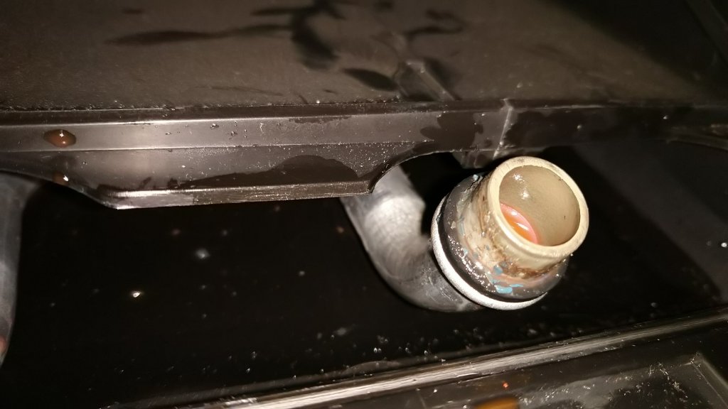

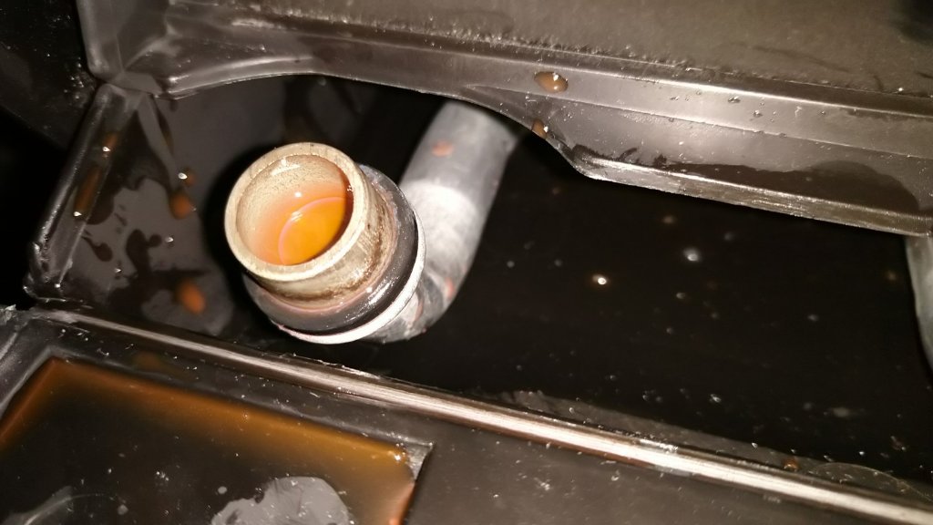

Perciò, l'unica perdita possibile che ho rilevato è dai raccordi e più probabilmente dai due OR che si sono presentati oltre che sporchi e incrostati, anche deformati (se osservate bene non sono più tondi, ma sono di sezione quasi quadrata). Probabilmente deformati permanentemente da vent'anni di stress termico.
Potete notare come l'acqua rimanga nei tubi. Infatti, tenendo il tappo della vaschetta chiuso, il circuito rimane in depressione e non permette al liquido di svuotarsi da questi due tubi.
Così ho tolto gli OR, pulito bene i tubi e i raccordi in plastica sul radiatore e domani andrò a cercarli. Misura 15x3 standard, dalle informazioni che ho reperito. Vi farò sapere. Mal che vada ho visto che su internet sono facilmente reperibili come ricambio originale, da Scandix a eBay.

In sostanza, se riuscissi a risolvere così... e se fosse questo il guasto comune, si risolve con un'ora/un'ora e mezza di pazienza per smontare tutto il tunnel centrale e la parte inferiore della plancia (zona modulo clima e posacenere, per intenderci), 10 minuti per staccare e togliere il radiatore... un paio di caffè di costo degli OR nuovi e altrettanto per rimontare il tutto.
3/4h di tempo in totale dai... per chi ha manualità e pazienza nello smontare e rimontare è un'operazione facilissima.
Ora non mi resta che incrociare le dita e sperare che con gli OR nuovi tutto si sistemi in via definitiva. :pirate:
