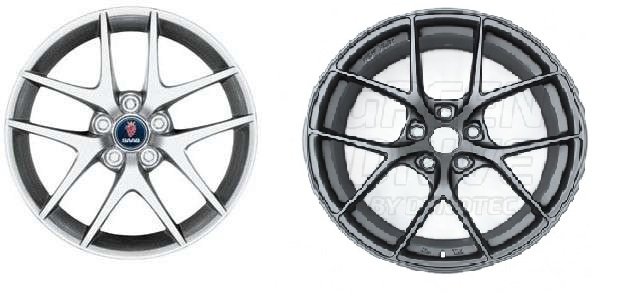

Ultima analisi, da 18 o 19 che sia sarei orientato sui nuovi cerchi JR SL01, prima di tutto perche' hanno un ottimo prezzo ma migliorano le prestazioni essendo cerchi leggeri e non tuning, caratteristica per cui in genere si deve spendere molto di piu' con marchi come OZ o Enkei.
I colori, sicuramente non piu' chiari, ma non ci sono nemmeno nella misura per la Saab, i colori tra cui scegliere sono nero, grigio scuro e bronzo.
Neri non se ne parla, li trovo orribili, non si distingue tra gomma, cerchio e passaruota, peggio che peggio di sera o di notte e esteticamente fanno effetto solo se la macchina e' ferma in piena luce, per il resto e' una scelta pessima.
La macchina e' color grigio scuro, i cerchi grigio scuro quindi li vedo parimenti pessimi con tutto dello stesso colore, resta quindi una sola soluzione, color bronzo, diversi dal color oro che e' molto chiaro e appariscente, sta bene con blu e nero, ma con il grigio sarebbe forse eccessivo e non sono comunque disponibili.
Non ho trovato foto della Saab 93 con questi cerchi, ma stan bene come disegno su altre berline e si sposano bene con il grigio scuro.
Sarebbero questi
Per l'ET c'e' una scelta molto ampia potendo mettere praticamente qualsiasi misura da ET 42 a 20.
Su un grigio scuro starebbero piu' o meno cosi'

I cerchi attuali non mi dispiacciono ma non ho mai amato cerchi piatti, sulla z4 che ho avuto anni fa addirittura erano a canale rovesciato molto ampio.
Questi della JR hanno le razze leggermente in dentro, ma c'e' un punto da considerare, ovvero la misura.
Queste foto sui siti dei cerchi possono trarre in inganno perche' mostrano un aspetto del cerchio, ma non si sa che canale ed ET abbiano.
Ad esempio i cerchi JR che avevo messo sulla mx5 erano praticamente la copia degli Enkei rpf1, ovviamente meno costosi ma anche di peso piu' alto dato che gli Enkei sono cerchi leggeri prestazionali al pari di questi SL01.
Il punto e' che lo stesso cerchio cambiava estetica in base alla misura del canale, con canale piu' stretto il canale esterno restava piu' sottile e le razze piu' piatte, aumentando il canale le razze rientravano e il canale esterno aumentava dando una estetica migliore.
Quindi servirebbe sempre aver delle foto non solo del cerchio con un certo colore per vederne l'effetto, ma saper anche che misure ha, perche' magari sta bene in una foto dove il canale e' da 9 o 10, ma lo stesso cerchio preso con canale da 7 o da 8 potrebbe diventare addirittura brutto da vedere.
In ogni caso come detto gli obiettivi sono due, ovvero aver cerchi piu' in fuori senza distanziali per l'estetica e gomme piu' larghe con spalla piu' bassa per la tenuta in curva.
C'e' da dire che anche un cerchio piu' in fuori migliora in genere la tenuta di strada, fatto appurato su diverse auto personalmente.
Stando sui distanziali li ho messi sulla Punto e sulla Saab e la guida e' cambiata molto, il rollio si riduce di molto e migliora la tenuta a parita' di cerchi e gomme avendo carreggiata piu' larga.
Inoltre i cerchi SL01 migliorano le prestazioni anche perche' sono piu' leggeri, passando dai 18 attuali ai 19 in genere il peso aumenta per via del cerchio piu' grande e anche la gomma, ma essendo alleggeriti arriverebbero a restare sicuramente di peso invariato e forse un po' piu' leggeri, ma andrebbero pesati quelli attuali e relative gomme per poi fare il confronto con quelli nuovi.

Come disegno a me piacciono molto questi JP, soprattutto perchè ricordano il disegno degli alu50 da cui molte case stanno prendendo ispirazione (es. Alfa Stelvio), saab era avanti sul design dei cerchi di 15 anni ![Diavolo >:]](./images/smilies/Drogar-Evil%28LBG%29.gif)
Magari in colore argento come i Saab originali

Condivido il pensiero di Enrico... infatti anche quelli che ho tutt'ora sulla TurboX sono molto simili 19" ... sono parecchio cattivi ma molto Saab anche se non originali.

Ci sono dei limiti sui colori, in questa misura per la Saab si sceglie tra nero, grigio scuro o bronzo.
Come detto il nero mi ispira poco per via del pessimo effetto che non fa distinguere gomma, cerchio e zona passaruota, diventa un blocco unico scuro, stan bene ad auto ferma illuminata ma al buio mi han sempre fatto un brutto effetto.
Il grigio scuro andrebbe bene se non fosse che e' troppo simile al colore della macchina, ovviamente color oro sarebbe eccessivo e piu' adatto ad auto piu' appariscenti come una subaru blu, ma il bronzo non e' eccessivo e si distingue dal colore della macchina.
In ogni caso quando mi decidessi in zona c'e' un rivenditore della JR, se avesse due cerchi qualsiasi grigio scuro e bronzo li potrei mettere vicino alla macchina per vedere dal vivo l'effetto del colore, si sa che lo schermo del pc se non regolato correttamente falsa la percezione dei colori reali.
Per il nulla osta non ci son problemi, si paga e tramite l'agenzia che sappiamo si ottiene, resta poi il problema del collaudo per aver la misura a libretto.

In ultima analisi resta un altro dubbio, come sono realmente in questa misura, perche' come detto nelle foto magari mostrano cerchi con canali larghi che stan bene e lo stesso cerchio preso con un canale piu' stretto cambia aspetto diventando pessimo.
Stando sui cerchi che avevo messo sulla mx5 guardate queste foto per capire di che parlo.
In questa foto il cerchio con canale piu' stretto ha le razze piu' in fuori
In questa invece, la classica foto di presentazione, ha canale piu' largo e le razze diventano piatte cambiando aspetto
Quindi vedi la foto sul sito, ti aspetti questo e poi quando arrivano e li monti ti ritrovi un effetto diverso che magari non ti piace o sta male.
- huskywr240
- Messaggi: 3195
