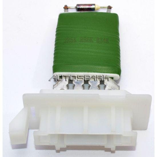

Tra l'altro, il regolatore lo si trova anche a meno.... ad esempio 50 euri della Ridex.
Inoltre, se riuscissi ad aprirlo al suo interno dovresti trovare un congegno simile a questo:
che la stessa valeo ha a catalogo e che costa meno di 20 euri.....
https://www.tuttoautoricambi.it/valeo-1085034.html

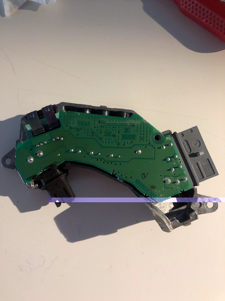

Ho tolto questa parte ed ho trovato un semplice connettore positivo e negativo, gli ho dato corrente (solo 5v, perché non ho altro a casa) sia da 1 watt che da 10 watt. Con quello da 10 watt si muove molto lentamente a scatti (mentre quando avevo provato quello della 9000, girava piano, ma almeno era fluido).
Il motorino è un 28 amp quando lo fai funzionare a 5v (per giunta 1 e 10watt) ?????
Individua positivo e negativo (se li inverti non è un problema ... al massimo ti gira al contrario) ed usa due cavi collegati alla batteria dell'auto.
Occhio che questa manovra va fatta con la parte fissa del motorino perfettamente stabilizzata (se parte, partirà alla massima velocità e DEVE essere perfettamente stabilizzato e tenuto fermo)
Se il motorino parte.... prendi un regolatore nuovo.
In genere è proprio quello a rompersi!

Sarebbe una figata risolvere con 20 Euro. L'ho aperto, ma non riesco a smontato e credo il connettore sia saldato sulla scheda verde e a quel punto mi arrendo, va oltre le mi capacità  :))
