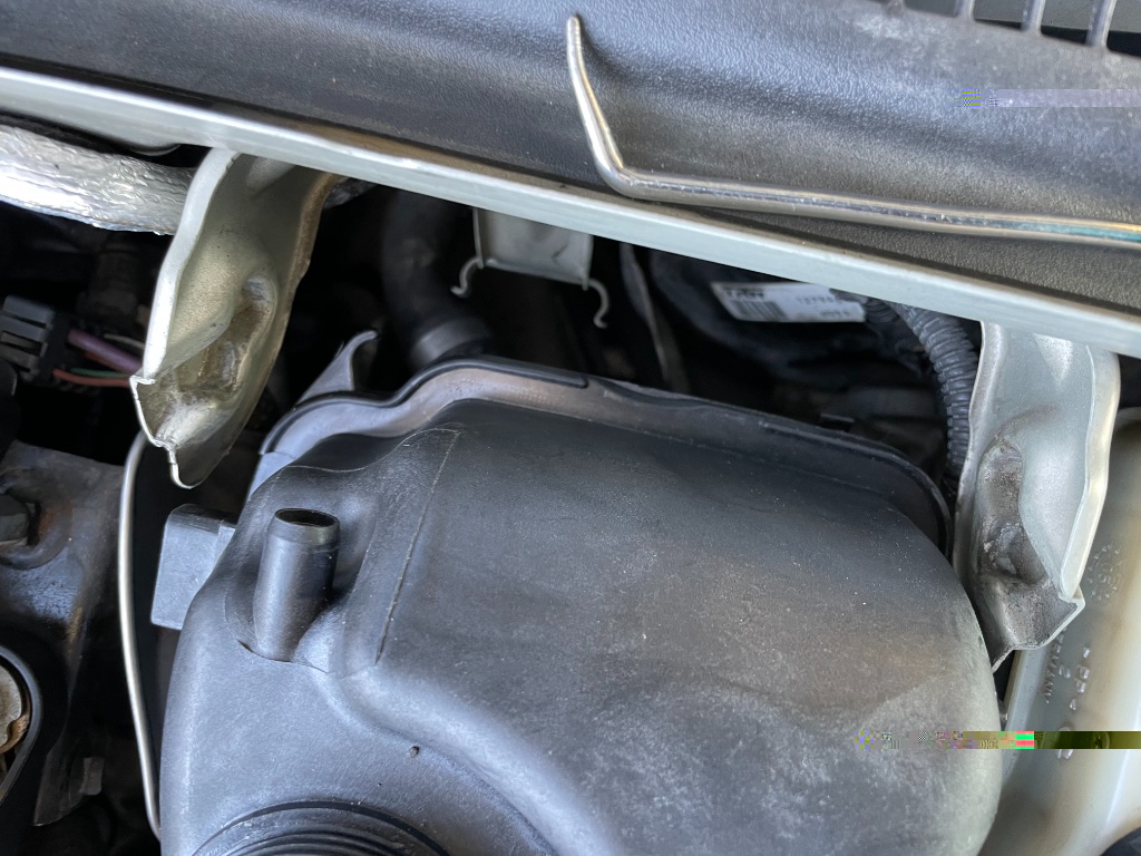

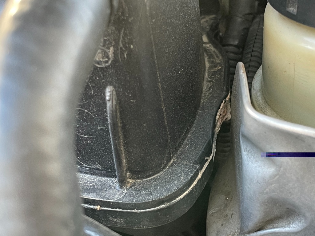

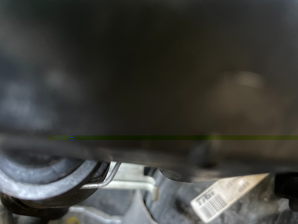

Una foto al volo, non ho mai tempo ultimamente, sono pieno di lavoro e straordinari...
Se notate, a dx della foto si vede la perdita di refrigerante, leggera, trasuda ed evapora, non ho nessun tipo di macchia in giro.
Perdonate i componenti sporchi, non ho molto tempo per coccolarla queste settimane, di solito è impeccabile. 😑😑😑😑

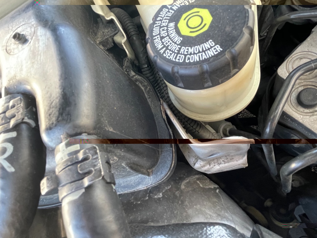

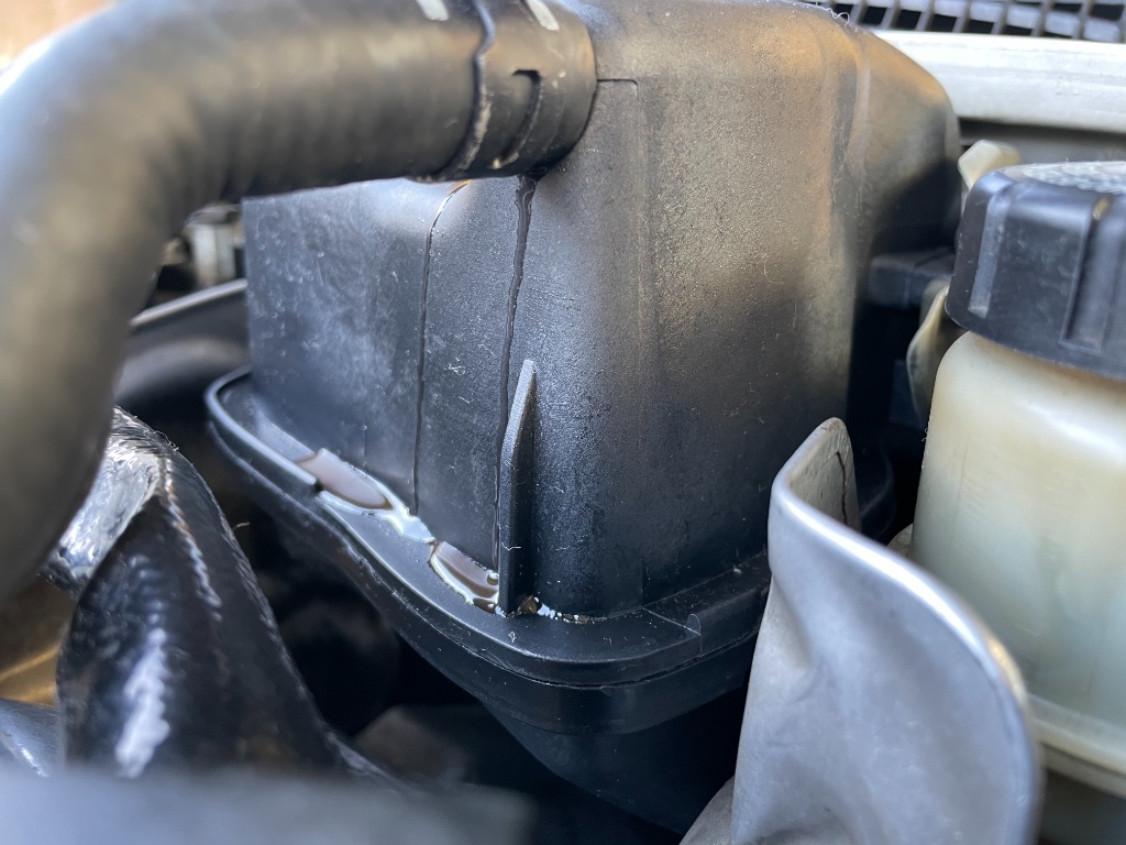

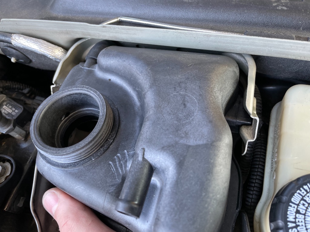

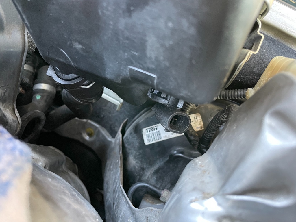

Cambiata la vaschetta, ora mi perde dai tubi, che macchina di M.............
Impossibile fare un lavoro che sia fatto e poi tutto ok, se rimanevo con il TransAm di 32 anni era meglio, ora mi sono veramente rotto le P....
La vendo e stop.

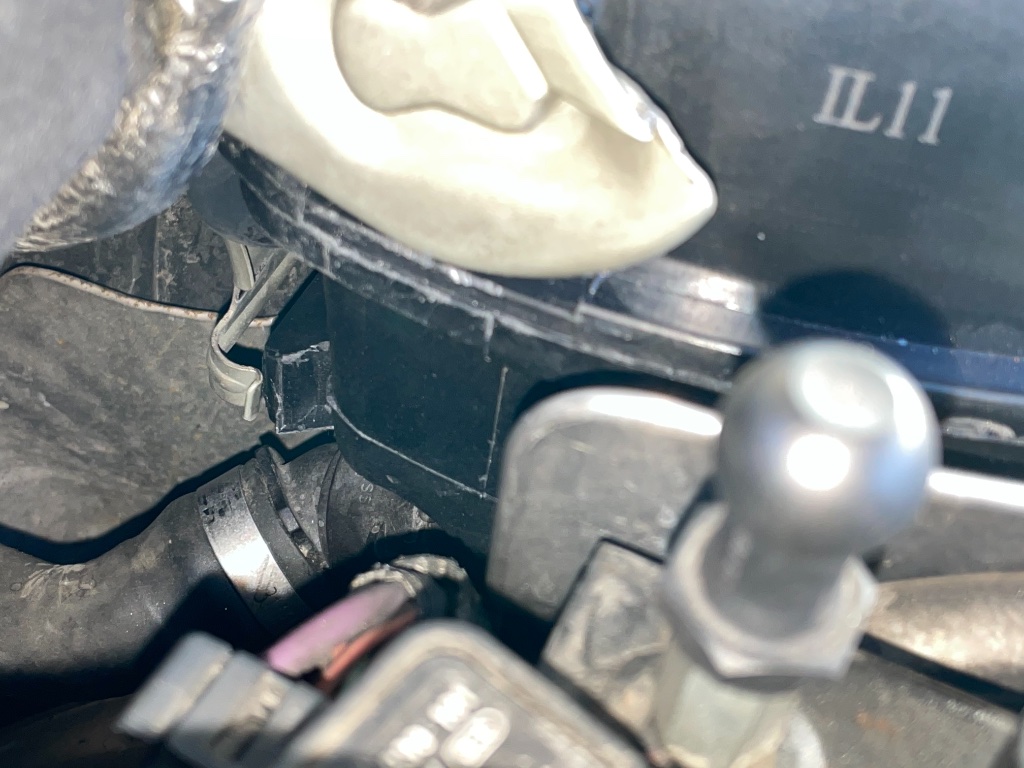

Comunque, la prassi per sostituirla non è così tanto difficile, bisogna innanzitutto svuotarla, io ho utilizzato un aspirata liquidi, poi l’ho staccata dal suo alloggio, tolto il sensore del controllo livello, e con moderazione l’ho alzata il più possibile per arrivare al gancio che tiene il tubo che si trova posteriormente, vi dico subito che non è facile, bisogna con calma sganciare quella forcina per poi staccare il serbatoio dal tubo, il tubo ha un aggancio in plastica ed un OR al suo interno, il mio era ok, controllate per esser tranquilli, poi, mettiamo quello nuovo ed al contrario una volta agganciato il tubo con la forcina, passiamo a collegare il connettore per livello refrigerante, dietro il serbatoio c’è un tubo di sfiato, mi consiglio di staccarlo intanto che fate i lavori di posizionamento dato che dovete in qualche modo spostare sia quando togliete la vecchia che la nuova, le mani fra il serbatoio e la paratia dell’auto...
Vi metto alcune foto se riuscite a capire un poco da queste.
Per ovviare alle perdite sei tubo ho sistemato due giri di mastro isolante nero, posizionandolo molto bene, proprio dove le fascette chiudono, probabilmente devo sostituire anche le fascette, resta il fatto che, vi consiglio di acquistare tutto originale GM e non la tamarrata venduta da Neo Bros, perch i tubi li ho gettati e molto probabilmente anche la vaschetta getterò via, non ho controllato il diametro dei tubicini della vaschetta ma sono quasi certo che hanno un diametro più piccolo, per questo mi spande acqua.
Resta il fatto che, come ingegnere, questo che ha deciso di fare una vaschetta con dei tubi in quel modo, resta veramente un Coion con la “C” maiuscola!!!!

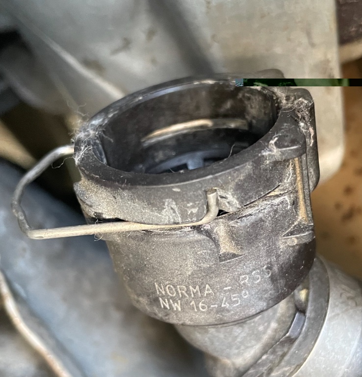

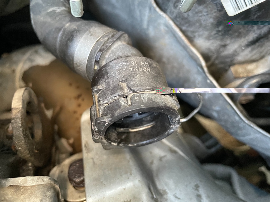

Si dai, devo dire che è abbastanza “nuova”, però sta storia dei tubicini chiusi con quel tipo di fascette mi fa girare un poco le p.... perché penso ci siano altri tipi di fascette più sicure e soprattutto i tubi di plastica del serbatoio possono benissimo farli con una bombatura un poco più accentuata e non così poco evidente, penso che l’origine GM sia molto migliore di questo, appunto per questo mi preparo già con altri tubicini nuovi, fascette nuove e serbatoio nuovo.
A chi servisse, in questa foto c’è il codice del pezzo collegato al tubo del refrigerante posto sotto il serbatoio, io di sicuro ne acquisto qualcuno per ogni evenienza.
Se qualcuno ha info di dove acquistarlo, può inserirlo nel topic, così d’avere anche dei codici che possono essere utili per altri utenti.

Quelle sono fascette a "molla", ovvero la tensione del metallo le fa serrare, con il tempo possono aver meno forza, in ogni caso la perdita e' minima quindi avresti dovuto mettere una normale fascetta con vite che serra sino in fondo, io ne ho sempre nel box di ogni misura, ci sono anche quelle da tagliare a misura, una cosa semplice da risolvere senza cambiare tubo.
