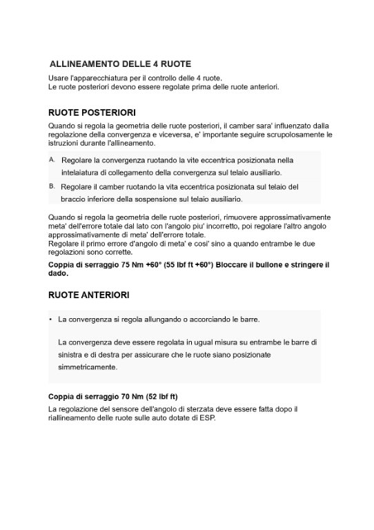

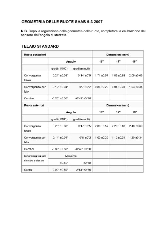

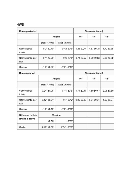

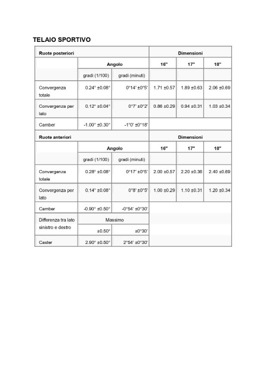

Ho sistemato le tabelle traducendole cosi' se uno vuole puo' copiare, incollare e poi stampare da tenere in macchina per telaio normale, sport e 4wd.

Non ho tradotto benissimo una cosa, ho visto dopo, ma in ogni caso le indicazioni sono corrette
