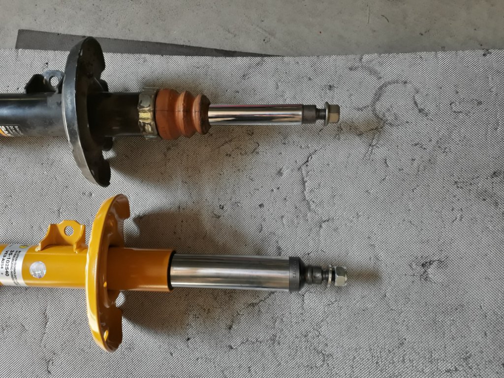

Oggi, Sabato, sul lato sinistro ho montato ammortizzatore e molla anteriore B12.
Gli ammortizzatori posteriori arriveranno in settimana ma potevo almeno sostituire la molla posteriore essendo separata.
Dietro la bielletta da scollegare non e' quella della barra di torsione ma quella del sensore livello fari posteriore che altrimenti non fa scendere il braccio sospensione per liberare la molla, e' un bullocino del 10, cosa facile e veloce.
La molla esce subito spingendo giu' il braccio, ma purtroppo anche se la macchina ha poco piu' di 30mila km ha pur sempre degli anni, km o anni usurano inevitabilmente parti in gomma e plastica, per questo dico sempre che auto troppo vecchie o con troppi km sono sempre a rischio problemi.
In sintesi non e' rotto ma danneggiato il tampone in gomma inferiore della molla, quindi non tollero vie di mezzo approssimative e li sostituiro' su tutte e due le molle, ho ordinato i pezzi online e dovrebbero arrivare in settimana, cosi' potro' completare ammortizzatore e molla posteriore insieme.
Per quanto riguarda l'ammo anteriore, come indicato anche da Saab, il dado superiore va sbloccato prima di iniziare a smontare, una volta fatti due giri e' sbloccato.
Nel piattello superiore c'e' un cuscinetto rotante in plastica, l'ho ripulito e ingrassato con vaselina tecnica per proteggerlo e farlo scorrere meglio.
Al solito la rottura di questi lavori e' la brugola superiore che si usa per tenere fermo lo stelo mentre si svita o avvita il dado.
A smontare nessun problema, ma come capita non di rado avvitando si spana e son cavoli amari.
La brugola e' la vite piu' insulsa mai inventata, si spana il piu' delle volte se ci sono serraggi forti.
La testa del dado andrebbe serrata a 110Nm, una brugola del 6 non potra' mai reggere tenendo fermo lo stelo per contrastare una forza di 110Nm, ma anche inferiore.
Anche se e' sempre indicato di non usarlo, a questo punto resta una sola soluzione, ovvero l'avvitatore a impulsi.
Io avevo preso quello della Lidl a 220V, ho anche quello ad aria ma senza un compressore potente e grosso non serve a nulla.
Quello a batteria poi, oltre ad aver la rottura di doverlo tenere sempre in carica e la batteria destinata a cedere dopo tot anni, non avra' mai la stessa forza di quello a 220V.
Oltretutto quello a 220V costa molto poco, sempre pronto, nessuna batteria da cambiare.
Quindi ho serrato con l'avvitatore a impulsi per serrare quel che restava del dado di testa dello stelo.
Per ora ho fatto quel che potevo riguardo all'assetto e mi dedichero' ad altro dei lavori in corso.

Attenzione perché i bilstein B6/B8 hanno come coppia 75Nm (è riportato sul libretto istruzioni in base al tipo di filettatura) ...110Nm è il serraggio degli originali...per questo si è spanato
- huskywr240
- Messaggi: 3195
- Località: Lombardia
Re: 9-3NG ASSETTO B12 EIBACH BILSTEIN
Se guardi il libretto istruzioni e' solo per gli ammo Bilstein e riporta diverse coppie di serraggio per diverse filettature, non sono tutti uguali, e' un foglio generico valido per tutti gli ammo Bilstein, poi applichi la coppia in base al tipo di filettatura che hai, ogni auto ha ammo diversi con stelo di diverso diametro, quindi trovi diverse coppie di serraggio e non una sola, quella che dici e' per ammo con stelo piu' piccolo dei miei B8.
Nel caso della Saab 93 il B8 e' la misura piu' grande e quindi 110Nm, di serie e' 105Nm ma non c'entra nulla.
Oltretutto gli ammo di serie hanno uno stelo lungo quasi il doppio e spesso praticamente la meta'.
Sono decine e decine di anni che metto mano su questi lavori e per gli assetti ho usato su diverse auto marche differenti, tutte hanno in comune questa rogna della brugola che tende a spanarsi.
Oltretutto non serro mai alla massima coppia quando ci sono valori alti ma lo faccio gradualmente, l'ho settata a 60Nm per iniziare e non ha retto nemmeno questa, e' inevitabile, nessuna brugola del 6 regge una coppia cosi' alta.
Quando serri la coppia non la applichi solo al bullone ma anche alla brugola che deve esercitare una forza opposta anche superiore per contrastare la rotazione, e' sbagliato in partenza questo sistema di serraggio, mi chiedo quando mai lo capiranno e studieranno un sistema piu' affidabile.

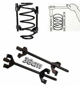

Quando facevo questi lavori sull'assetto ho sempre applicato i compressori molla solo sulla molla, oggi invece ho fatto diversamente.
Nel piattello inferiore degli ammortizzatori anteriori ci sono dei fori per drenare l'acqua e ho deciso di sfruttarli in altro modo, nella foto qui sotto sono ben visibili, e' una foto presa a caso giusto per spiegare di che parlo
Ho due tipi di compressori, una coppia simile a questa foto idonea per molle piu' corte
L'altra fatta come nella foto sotto nella misura in mezzo
Il secondo tipo ha un becco singolo piu' piccolo, ho quindi usato i fori di cui parlavo inserendo un becco nel foro del piattello e l'altro sulla spira della molla, in questo modo non torce come succede inserendo i due ganci solo sulla molla e si riesce a comprimerla di piu'.
Usando l'avvitatore poi si fa piu' in fretta a stringere e rilasciare.
Dato che i ganci tendono a graffiare la vernice ho mezzo degli stracci dove premevano i ganci.
Quando dicevo che i Bilstein B8 sono spessi il doppio di quelli originali con questa foto potete vedere la notevole differenza nel diametro dello stelo tra ammortizzatore Sachs originale nero e quello giallo Bilstein
