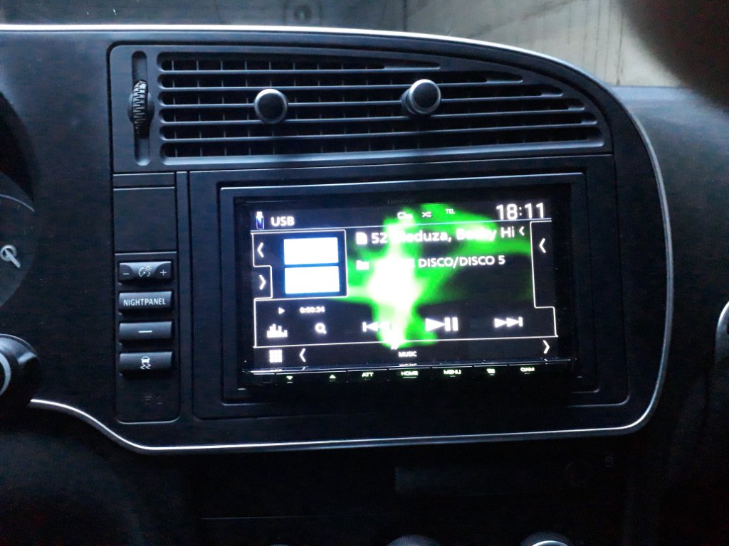

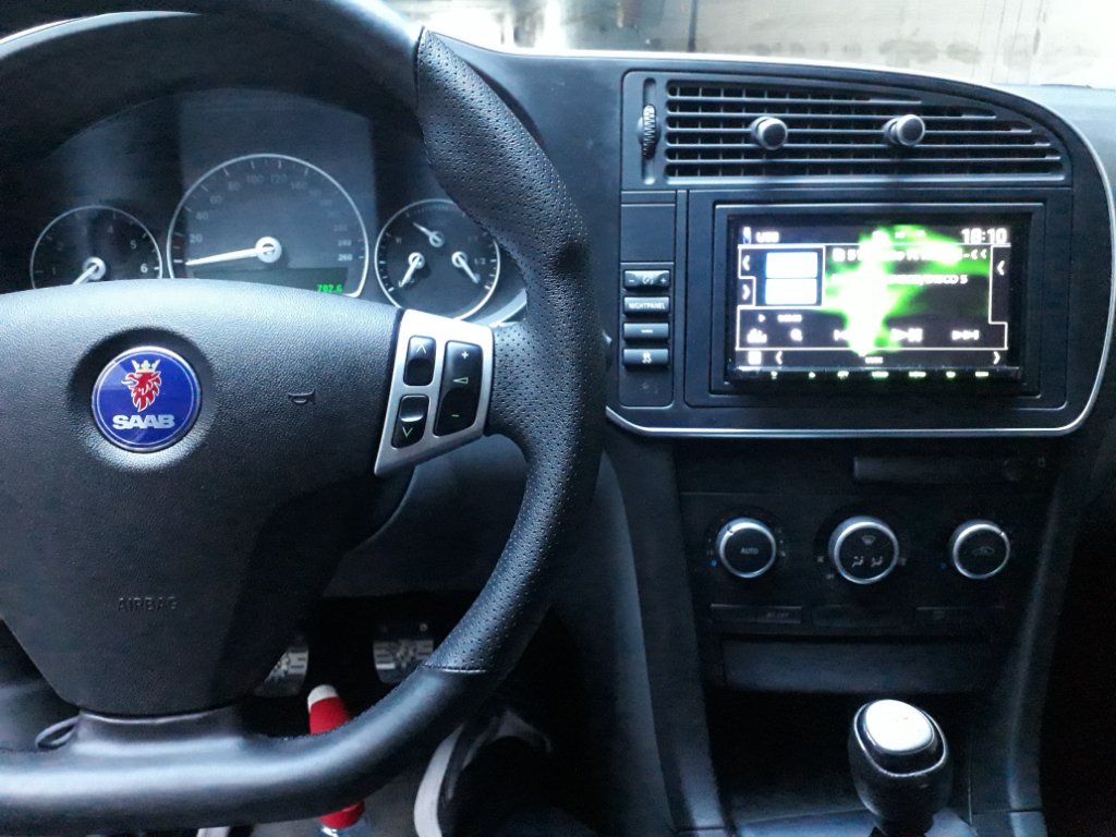

Oggi mi son dedicato nel pomeriggio a infilare i vari cavi addizionali.
Per la radio serve un secondo positivo sotto chiave che ho preso dal positivo dell'accendisigari con un morsetto rubacorrente.
Il positivo della radio originale e' diretto da batteria e non stacca mai, filo giallo.
Ho tolto il coperchio della scatola fusibili del cruscotto, posizionato a sinistra lato guida, in questo modo si ha spazio per gli infilaggi.
Ho smontato il coperchio del montante lato guida, si leva il coperchietto in plastica con scritto airbag e sotto c'e' un bullone del 10.
Fatto questo partendo dall'alto si libera dalla guarnizione, io poi infilo dentro una mano per far leva e tirare verso fuori per sganciare le due clip a pressione posizionate nel mezzo verso il vetro, facendo leva dal lato opposto si rischia di forzare troppo la plastica e far danni.
Con la molla ho fatto poi passare i vari cavi uno ad uno partendo dal lato sinistro verso la radio.
Ho fatto passare sotto il montante parabrezza i fili per antenna dab, microfono e messa a terra per l'antenna dab.
La carrozzeria e' verniciata e non volendo grattare la vernice ho preferito tirare un filo collegato a massa ad un bullone zona scatola fusibili.
In alto si spela in filo senza arrotolarlo e la linguetta adesiva di contatto dell'antenna va direttamente sul filo.
Per tenere in posizione i fili lungo la salita ho usato nastro isolante.
Ho passato allo stesso modo verso la scatola portafusibili il cavo per l'antenna gps che ho posizionato sul cruscotto davanti alla cassa centrale, il filo poi corre nascosto infilato alla fine del cruscotto zona parabrezza.

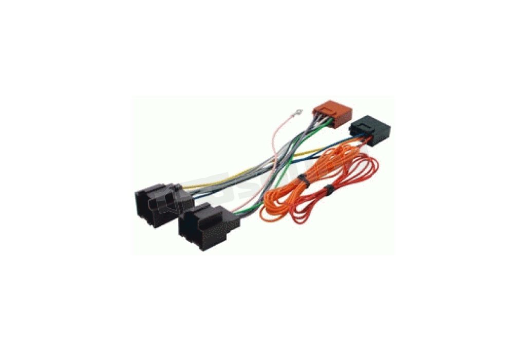

I collegamenti non sono plug & play per quanto riguarda cavetteria e interfacce Phonocar.
Phonocar 04741 Saab 9.3 9.5
Ci sono due connettori, uno a 14pin e uno a 16pin.

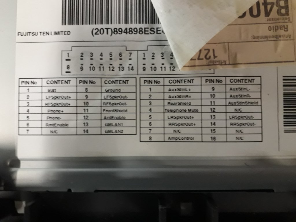

Sul 14 pin un polo e' posizionato in modo errato e va spostato, sarebbe quello per il comando amplificatore, ma non serve in ogni caso.
La radio originale ha due uscite, una "amp control" al pin n°8 dello spinotto 16pin e una "rmt enable" al pin n°6 dello spinotto a 14pin.
Non sapendo cosa fosse il "rmt enable" ho cercato e trovato una discussione su un forum Saab estero dove ne parlano, anche se si tratta della 95 la radio e' la stessa: http://saabworld.net/showthread.php?t=32204
In pratica l'amplificatore non e' comandato dal pin 8 "amp control" del connettore a 16pin, ma dal pin 6 "rmt enable" del morsetto 14pin.
Inoltre sul morsetto Saab c'e' un filo al pin 11 "front shield" del morsetto a 14pin che non viene utilizzato.
Nel cablaggio Phonocar va fatta una modifica, manca il pin 11 del 14pin ma come detto non serve, ma manca anche il pin 13 "GM lan 1" del 14 pin che serve per i comandi a volante.
Quindi va staccato il filo rosa pin 4 dal 16pin e spostato al pin 13 del 14pin.
Pensavo di dover ordinare un altro cablaggio per prendere i pin mancanti, ma controllando poi a pc ho visto che basta fare questa modifica.
Dicono anche che non serve il comando antenna, ma avendo una antenna amplificata per sicurezza io lo collego dove previsto e infatti poi si son accorti di avere una pessima ricezione perche' avevano l'amplificatore dell'antenna spento, quindi il pin 12 "ant enable" del 14pin va collegato assolutamente.
Resto in dubbio per il filo pin 11 "front shield" 14pin che non hanno collegato e non so cosa faccia, tradotto sarebbe "schermo anteriore", devo controllare meglio, non vorrei scoprire dopo che va collegato al pari di quello antenna che non hanno collegato per poi scoprire che serviva.
Preparo uno schema dei cablaggi e poi lo posto cosi' altri evitano di perder tempo.

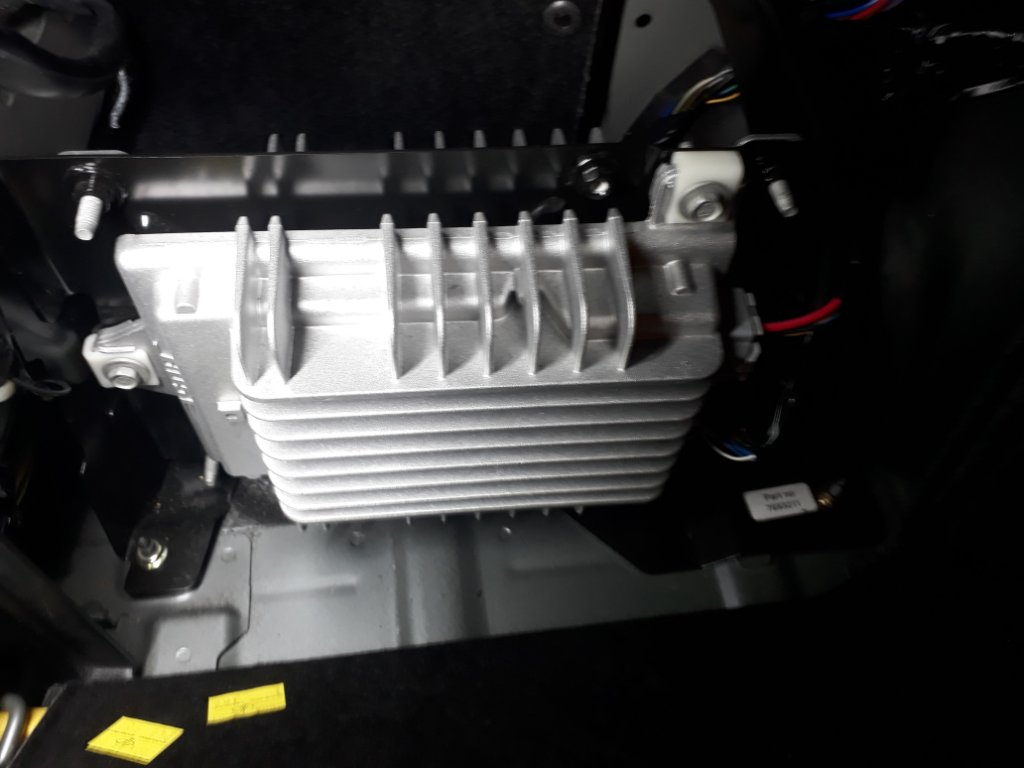

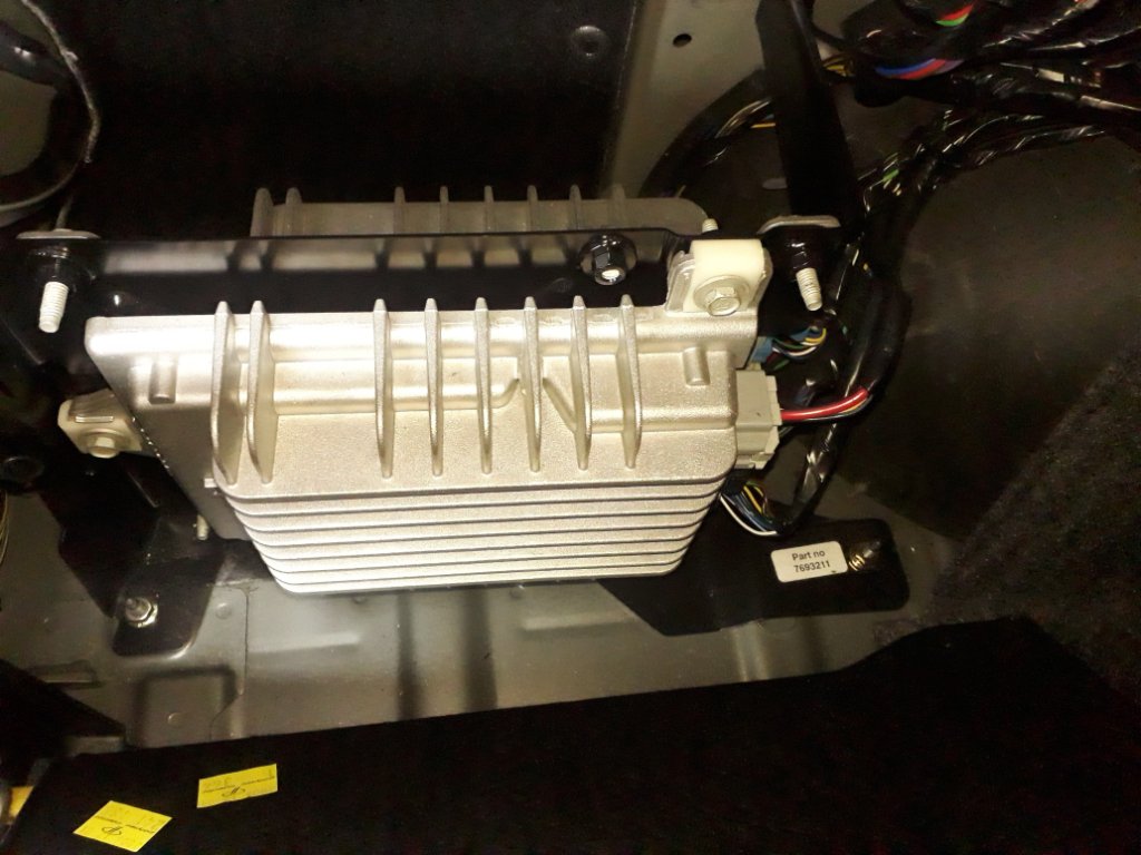

Altra modifica che han fatto e' collegare l'ampli Saab alle uscite preout della nuova radio e non all'uscita casse amplificata.
La radio Saab non ha un preout, e' una normale radio e il segnale amplificato delle casse va direttamente all'ampli all'ingresso power-in, ma la nuova radio ha maggior potenza e potrebbe distorcere o bruciare un circuito dell'amplificatore.
Quindi ci sono le interfacce apposite da settare in base alla potenza di uscita della radio :
Phonocar 04131
Interfacce sistemi hi-fi originali Alfa/BMW/Lancia/Mazda/Mercedes/Nissan/ Peugeot/Porsche/Saab
Per collegare un'autoradio non originale su vetture con sistema hi-fi di serie con amplificatore.
Bose system (Senza fibra ottica)
Per sistema posteriore e anteriore amplificati.
Segnale autoradio amplificato.
Saab 04741 + 04131 Serie 9.3 ampli system 06> 9.5 ’06>’10
Su quel forum utilizzano i fili delle casse che vanno all'ampli collegati ai preout, ma prima di tutto si devono avere 4 preout, ovvero canale dx+sx ant e dx+sx post, altrimenti non si puo', perche' l'ampli Bose differenzia tra casse anteriori e posteriori, quindi se si ha una radio con un solo preout dx+sx non funzionerebbe, si sentirebbe solo davanti o solo dietro o si perderebbe la regolazione tra ant e post.
In quel modo non serve questa interfaccia che regola la potenza della nuova radio per adattarla all'ampli Bose tarato sulla radio originale con potenza di uscita inferiore, ma non so poi come si sentirebbe, mandando un segnale preamplificato e non amplificato il volume potrebbe essere troppo basso.

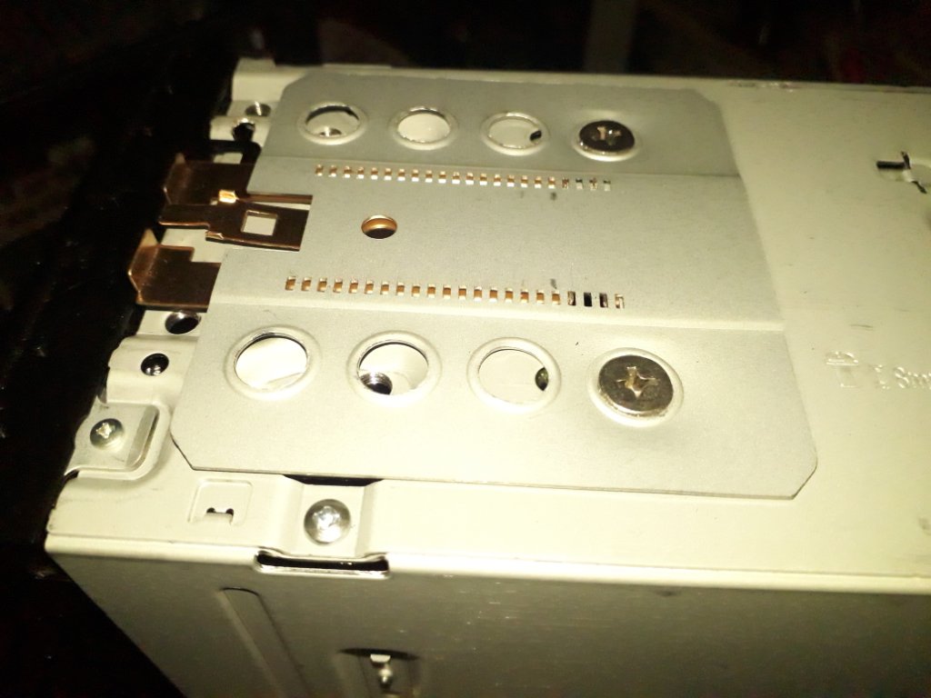

Nelle istruzioni Kenwood e' indicato che se si collega un ampli esterno la massa della radio va collegata a terra, quindi forse il pin 11 "front shield" 14pin e' per questo, nel caso della Saab 93 lo chassis della radio e' isolato dalla massa vettura essendo nel cruscotto in plastica.
Questo perche' si possono creare differenze di potenziale tra ampli e radio collegati tra loro dai preout o dalle casse se l'ampli ha ingresso "power in".
La Kenwood ha un ingresso "dimmer/attenuazione" che collegato alla macchina attenua l'illuminazione a luci accese.
Non ci sono fili dedicati sui morsetti Saab, ma sull'accendisigari c'e' una lampadina e ci si puo' collegare a quel positivo, domani faro' anche questo collegamento.

LEGENDA MORSETTI RADIO SAAB
MORSETTO A 14 PIN
PIN 01 – BATT
PIN 02 – LF SPK OUT +
PIN 03 – RF SPK OUT +
PIN 04 – PHONE +
PIN 05 – PHONE -
PIN 06 – RMT ENABLE
PIN 07 – N/C
PIN 08 – GROUND
PIN 09 – LF SPK OUT -
PIN 10 – RF SPK OUT -
PIN 11 – FRONT SHIELD
PIN 12 – ANT ENABLE
PIN 13 – GMLAN1
PIN 14 – GMLAN2
MORSETTO A 16 PIN
PIN 01 – AUX ST IN L +
PIN 02 – AUX ST IN R +
PIN 03 – REAR SHIELD
PIN 04 – TELEPHONE MUTE
PIN 05 – LR SPK OUT +
PIN 06 – RR SPK OUT+
PIN 07 – N/C
PIN 08 – AMP CONTROL
PIN 09 – AUX ST IN L -
PIN 10 – AUX ST IN R -
PIN 11 – AUX ST IN SHIELD
PIN 12 – N/C
PIN 13 -- LR SPK OUT -
PIN 14 -- RR SPK OUT -
PIN 15 -- N/C
PIN 16 – N/C
LEGENDA FILI CONNESSI SU MORSETTI DA AUTO
MORSETTO A 14 PIN
PIN 01 – BATT ROSSO GRANDE
PIN 02 – LF SPK OUT + BLU PICCOLO
PIN 03 – RF SPK OUT + GIALLO PICCOLO
PIN 04 – PHONE + NON CONNESSO
PIN 05 – PHONE - NON CONNESSO
PIN 06 – RMT ENABLE BIANCO/GRIGIO
PIN 07 – N/C NON CONNESSO
PIN 08 – GROUND NERO GRANDE
PIN 09 – LF SPK OUT - BLU/MARRONE PICCOLO
PIN 10 – RF SPK OUT - GIALLO/NERO PICCOLO
PIN 11 – FRONT SHIELD NERO MEDIO
PIN 12 – ANT ENABLE GRIGIO MEDIO
PIN 13 – GMLAN1 VERDE
PIN 14 – GMLAN2 NON CONNESSO
MORSETTO A 16 PIN
PIN 01 – AUX ST IN L + NON CONNESSO
PIN 02 – AUX ST IN R + NON CONNESSO
PIN 03 – REAR SHIELD NON CONNESSO
PIN 04 – TELEPHONE MUTE NON CONNESSO
PIN 05 – LR SPK OUT + VERDE/NERO PICCOLO
PIN 06 – RR SPK OUT+ MARRONE/BIANCO PICCOLO
PIN 08 – AMP CONTROL BIANCO/GRIGIO
PIN 09 – AUX ST IN L - NON CONNESSO
PIN 10 – AUX ST IN R - NON CONNESSO
PIN 11 – AUX ST IN SHIELD NON CONNESSO
PIN 12 – N/C NON CONNESSO
PIN 13 -- LR SPK OUT - MARRONE PICCOLO
PIN 14 -- RR SPK OUT - BLU/NERO PICCOLO
PIN 15 – N/C NON CONNESSO
PIN 16 – N/C NON CONNESSO
N.B.
-PIN N°8 MORSETTO A 16 PIN “AMP CONTROL” NON COMANDA L'AMPLIFICATORE, LO COMANDA IL PIN N°6 “RMT ENABLE” DEL MORSETTO A 14 PIN. E' DA APPURARE SE NON CONTROLLA QUALCHE ALTRO AMPLIFICATORE, TIPO AMPLIFICATORI ANTENNA O SIMILARI.
-PIN N°13 MORSETTO A 14 PIN “GM LAN1” SI USA PER I COMANDI A VOLANTE MA SERVE UNA INTERFACCIA, SE LO COLLEGATE DIRETTAMENTE ALLA NUOVA RADIO NON FUNZIONA.
-NON C'E' NULLA PER COMANDARE DIMMER LUCE RADIO, PRENDERE IL POSITIVO DALLA LAMPADINA ACCENDISIGARI.
-PIN N°1 MORSETTO A 14 PIN “BATT/POSITIVO” E' DIRETTO DA BATTERIA SEMPRE ALIMENTATO E NON SOTTO CHIAVE, PER AVERE ANCHE IL POSITIVO SOTTO CHIAVE COLLEGARSI AL POSITIVO ALIMENTAZIONE ACCENDISIGARI.
-PIN N°11 MORSETTO 14 PIN “FRONT SHIELD” ANCORA DA DEFINIRE, MA PROBABILMENTE METTE A MASSA LO CHASSIS DELLA RADIO CHE ESSENDO NEL CRUSCOTTO DI PLASTICA NON E' A MASSA. CON AMPLIFICATORE SEPARATO SE LO CHASSIS DELLA RADIO NON E' COLLEGATO A MASSA SI POSSONO CREARE DISTURBI AUDIO O DANNI ALLE APPARECCHIATURE PER DIFFERENZA DI POTENZIALE SUL NEGATIVO.

Guardando dietro non c'e' un solo amplificatore ma sono due identici montati specularmente su una piastra, non so se siano uno per canale destro e uno sinistro o se uno per parte anteriore ed uno posteriore.
Comunque i fili sono molti di piu' perche' anche a radio spenta o con radio smontata gestiscono i sensori parcheggio e suoni di avviso.
La radio funziona, inizialmente l'ho collegata con positivo fisso e sotto chiave, ma la radio originale funzionava ad auto spenta senza chiave, tenendola sotto chiave ovviamente non funzionerebbe, quindi l'ho messa alimentata direttamente potendo accenderla anche senza chiave inserita.
Unica differenza la radio Saab senza chiave funzionava comandata anche da volante, qua invece se levo la chiave non arriva piu' il segnale GM LAN 1 e si spegne l'interfaccia comandi al volante, quindi la radio si regola solo con i suoi tasti.
Non mi son dedicato piu' di tanto ai settaggi perche' dovendo montare ancora il cestello che deve arrivare dovro' scollegare l'alimentazione perdendoli, comunque suona bene e suonera' meglio una volta impostata.
La presa usb e' nel bracciolo perfettamente integrata.

Riguardo al discorso della messa a massa della radio, gli ampli come la radio sono alimentati con due fili diretti e non con terra a massa sul posto, ma gli ampli essendo montati sulla piastra hanno lo chassis messo a massa, quindi meglio fare altrettanto anche con quello della radio per mantenere una massa il piu' possibile equipotenziale e scaricare a massa eventuali disturbi.
Anche se e' una cosa a doppio senso, a volte li scarica, a volte li porta dentro, un po' come i cavi dati schermati, si usano in ambienti disturbati, come capannoni con macchine industriali e motori, ma utilizzati in altri ambienti senza disturbi, come gli uffici, rischiano non di migliorare ma di peggiorare il segnale, lo schermo fa anche da antenna e quindi capta e puo' portare dentro il cavo dei disturbi che non ci sarebbero con cavi normali.

Radio montata, suona bene.

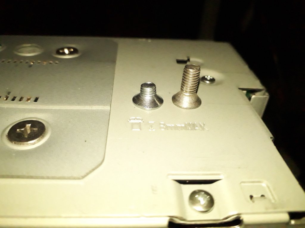

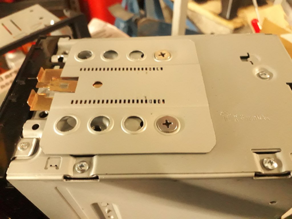

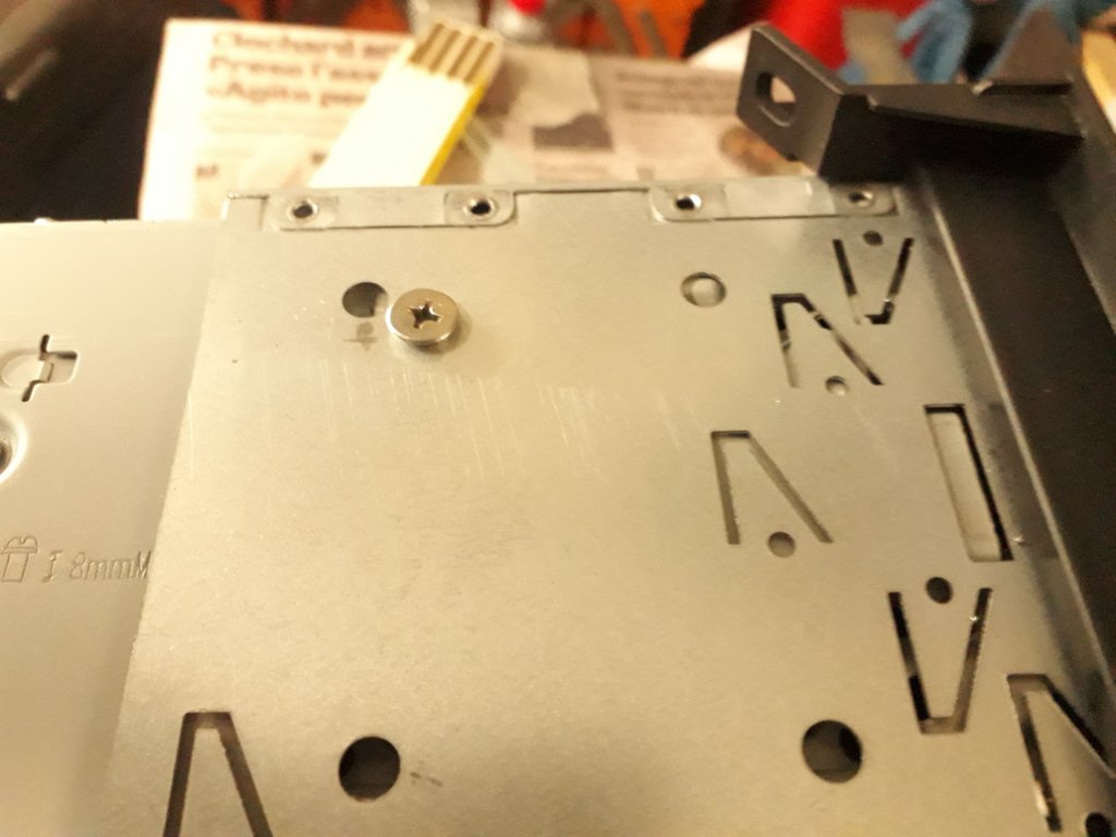

Il kit di montaggio prevede una slitta per aggancio e sgancio
Nonostante le varie regolazioni non trovavo un settaggio ideale, o sporgeva in fuori la radio, o rientrava, o non agganciava il blocco, quindi ho optato per bloccare la radio con due viti alla gabbia.
Un foro corrisponde, dal lato opposto ho praticato un foro nella griglia perche' nessuno combaciava con i fori filettati della radio
Le viti in dotazione al kit sono troppo corte, i fori della radio sono in un punto che rientra, quindi ho usato viti piu' lunghe
Per quanto riguarda la cornice lasciava intravedere troppo la parte interna, quindi ho applicato una specie di gomma morbida biadesiva tagliata e adattata internamente seguendo il profilo della radio.
Ho usato il kit cornice composto da due parti, la cornice in dotazione al kit griglia aveva una forma piu' ideale che avvolgeva meglio la radio, ma essendo nera ho optato per quella in dotazione al kit cornice.
Il kit cornice e' dello stesso colore della plancia.
La cornice Alpine che avevo preso e' identica, nulla di particolare, le ho gia' viste anche su Amazon, tutta roba fatta in Cina che solo perche' Alpine costa di piu', l'ho presa per nulla, ma le mancava la cornice interna che e' disponibile solo con il kit completo composto da due cornici, gabbia e cavi interfacce.

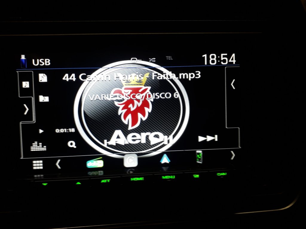

Ora ha lo sfondo giusto
Aggiungo una nota importante su questa radio in cui ho visto cercando che molti incappano.
La radio ha l'opzione del MIRRORING, ovvero collegando il telefono con il cavo usb si ricarica e sulla radio appare lo schermo del telefono e si agisce sulla radio touch come se fosse il telefono, sicuramente piu' comodo avendo i tasti piu' grandi per scrivere, ad esempio.
Ma in questo modo ho sul display della radio sia le mappe google maps che l'app autovelox tomtom.
C'e' pero' un problema, non funzionava, poi cercando in rete ho trovato la soluzione.
La radio ha tra i vari fili da collegare un filo verde con dicitura "PRK SW", sarebbe da collegare al freno a mano.
In pratica ti obbligano a usare il telefono quando sei fermo con freno a mano tirato, il fatto e' che non collegando questo filo la radio pensa che il freno a mano non sia attivato, quindi quando si attiva il mirroring non si collega e appare la scritta che dice che il freno a mano non e' attivato.
In pratica si collega questo filo a massa/negativo, la radio pensa che sia attivato e il mirroring inizia a funzionare, e' una sorta di sicurezza imposta da Kenwood che si bypassa facilmente come detto.
