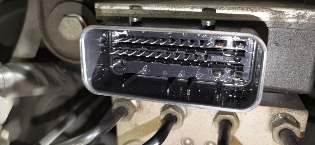

Da' un componente come mancante se e' guasto o se ci sono contatti difettosi, bisogna conoscere bene il sistema e avere anche degli schemi dei circuiti per controllare, i secondi si possono trovare online.

Guarda, sulla bontà dei contatti del modulo, del cavo almeno nei primi 15cm (dove fa la curva) credo non vi siano dubbi..... sono immacolati.
Ad ogni modo tutti ho studiato approfonditamente tutti i circuiti, filo per filo di tutto il sistema ABS, mi sono testato financo i cavi bipolari ai sensori ruote, ma se fossero stati loro i codici difetto sarebbero altri.
Il wis, con i codici alla mano ti dice tutte le procedure da seguire per eseguire le verifiche del caso.
A questo punto credo, almeno lo spero.... che dai test che fanno risulti qualcosa di danneggiato sul modulo... sennò esco pazzo !

Purtroppo si sa, l'elettronica crea falsi contatti o guasti difficili da trovare a volte, anche perche' non sempre son presenti fissi ma in modo saltuario e quando controlli non trovi nulla.
A quel punto la sola soluzione e' procedere cambiando man mano tutti i componenti relativi al guasto sino a risolverlo.
Se pero' c'e' la possibilita' di testare i componenti in qualche modo si trova il guasto senza spese inutili.

Gruppo ABS di ritorno .... dicono che il guasto c'era ed interessava proprio la pompa.
Dicono che le spazzole erano usurate...
Bah... speriamo bene

Re: 9.3NG 2.0T XWD (my09): Problema al sistema frenante (ABS/ESP)
Speriamo! Se così fosse ci avevo preso abbastanza...

Ragazzi, facendo i dovuti scongiuri, direi che dopo aver percorso circa 3/400 km il problema non si è più ripresentato.
Quindi, sembrerebbe proprio che era un guasto del modulo ABS.
