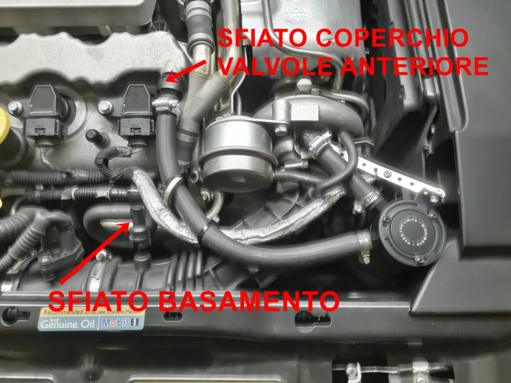

Oggi ho finito il lavoro di cui si parla.
Non ho percorso molti km da quando ho montato l'oil catch can sul solo coperchio punterie anteriore, meno dei 1000km consigliati da Mishimoto come primo controllo, ma ha gia' raccolto un po' di olio, segno che funziona benissimo, tutta porcheria che non ha sporcato condotti, valvole e intercooler finendo in camera di scoppio a ridurre le prestazioni.

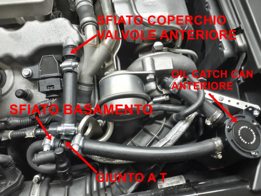

Non ho svitato la vite a brugola sotto ma ho svitato la parte inferiore del serbatoio, da rimontare poi non e' semplice e se mal fatto si rischia di spanare il filetto, quindi ho girato in fuori il serbatoio per averlo bene in mano e serrare il coperchio inferiore.

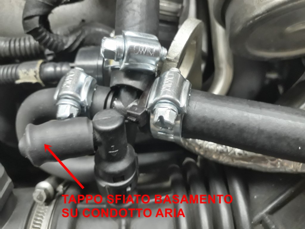

Per prima cosa ho modificato il serbatoio gia' installato che faceva solo lo sfiato del coperchio valvole anteriore e ora fa anche lo sfiato del basamento.
La situazione di partenza
Modifica piuttosto semplice, ho scollegato il tubo che arriva dallo sfiato basamento dal connettore, il connettore e' posto sul tubo aria in uscita dalla scatola filtro e l'ho inserito nel connettore in plastica a T.
Il connettore sul tubo aria l'ho chiuso inserendo un tappo in plastica, ho delle scatole assortite di clip per i pannelli degli interni e una era perfetta.
Per tenere fermo il tappo volevo rivestire la parte con guaina termorestringente, quindi ho infilato un pezzetto di tubo sul connettore per aumentarne lo spessore e far aderire meglio la guaina che una volta scaldata ha inglobato tutto sigillando il tappo.
Poi ho tagliato il tubo che usciva dal coperchio punterie e connesso le due parti al connettore a T, ora l'oil catch can anteriore fa sia lo sfiato del basamento che del coperchio valvole anteriore.

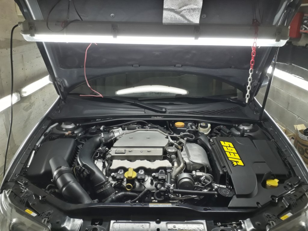

Per fare questi lavori nel vano motore uso una lampada 1x36W con cavo appesa al cofano che illumina molto bene l'area.

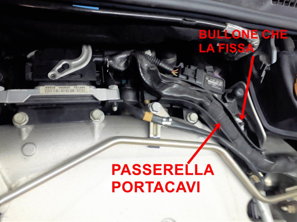

Ora si passa al montaggio del secondo oil catch can sul coperchio punterie posteriore.
Per prima cosa si svita il dado che tiene la passerella portacavi, si tirano fuori i cavi e la si leva

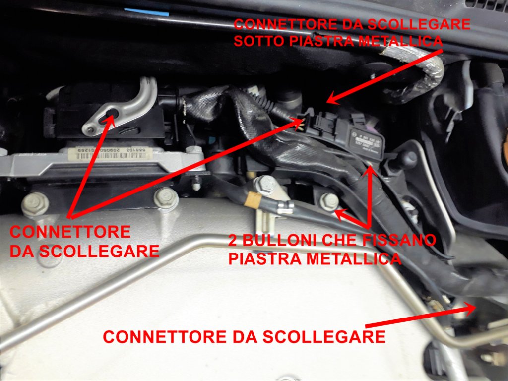

Poi si svitano i due bulloni che fissano la piastra metallica, si scollegano i due connettori cavi connessi alla piastra e la si gira indietro per far spazio.
Si scollegano altri due connettori cavi indicati in foto

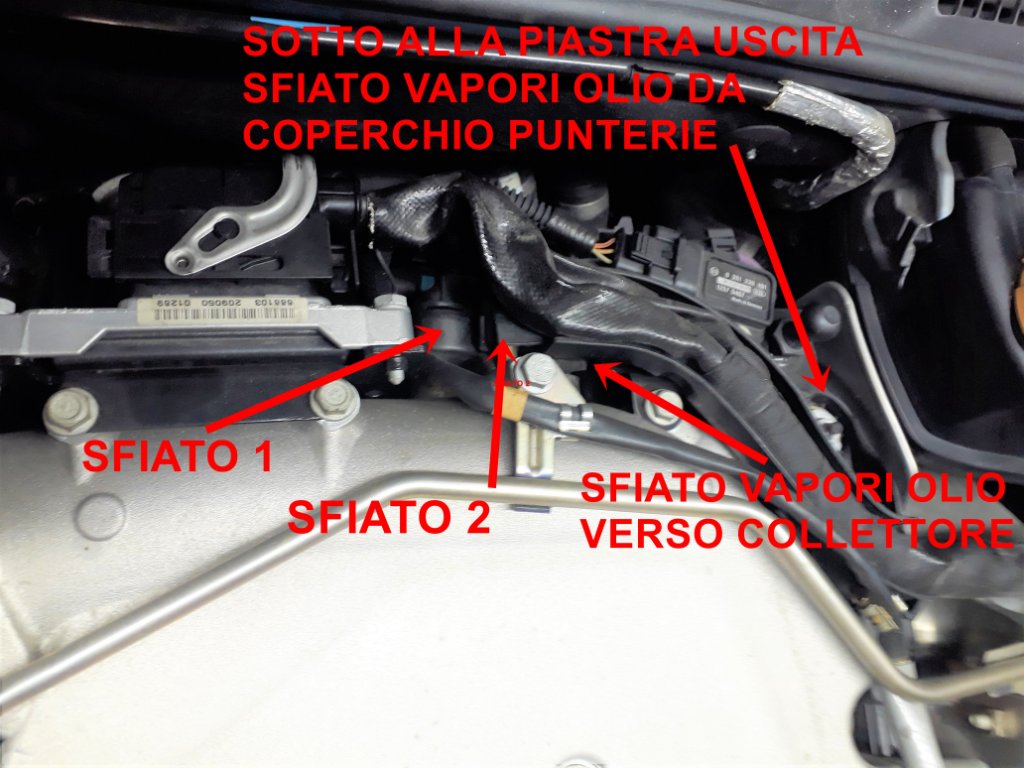

Fatto questo si accede a quel che ci interessa, ovvero ingresso e uscita del tubo sfiato coperchio valvole posteriore.
Ci sono 3 ingressi sfiati nel collettore, quello dei vapori olio e' quello a destra guardando il vano motore.
20201011_123409 D.jpg (130.25 KiB) Visto 10009 volte
Le valvole pcv sono tenute premute al collettore da una piastra metallica fissata con un bullone, una volta svitato si tira e vengono fuori.
Si sfila fuori la valvola pcv dei vapori olio dalla piastrina metallica di ritenzione, il tubetto in plastica dura l'ho tagliato, non serve recuperarlo e si rischia di rovinare valvola e connettore per farlo.

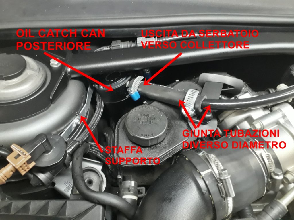

Ho tagliato a filo il tubo anche sul connettore in uscita dal coperchio punterie, poi lo si gira e c'e' una protuberanza color marrone chiaro su cui far leva per sganciare il connettore, sembra tipo molletta che torna subito indietro se la si lascia, va tenuta sempre spinta e poi si tira il connettore, facendo attenzione a non forzare, va maneggiata un po' per sganciare.
Al connettore di uscita ho connesso direttamente un tubo del diametro idoneo sino all'ingresso del serbatoio oil catch can, ma essendo il tubo idoneo per gli ingressi dell'oil catch can molto piu' grosso ho prima inserito un pezzetto di tubo piu' piccolo sul connettore per aumentarne il diametro, a questo punto avendo un diametro piu' grosso si inserisce bene nel tubo piu' grosso facendo aderenza.
Per quanto riguarda la valvola pcv non si puo', e' troppo grosso, quindi non fa piu' inserire la valvola pcv nella piastrina di ritegno e interferisce troppo con le tubazioni degli altri due sfiati di fianco, quindi ho messo un tubo piu' piccolo poi giuntato con un pezzo di tubo idoneo per connettersi all'ingresso del serbatoio.
Ho dovuto smontare anche la barra duomi, ho fissato una staffetta ad una delle viti presenti sul duomi e poi con due viti e bulloni il supporto del serbatoio, un serbatoio piu' grande non ci sarebbe stato, servono solo quelli di dimensioni ridotte per questi lavori sulla Saab.
Non e' sicuramente agevole come posizione per controllare e scaricare l'olio dovendo smontare la barra duomi, ma si fa una volta all'anno o ai tagliandi, non certo di continuo, quindi puo' anche starci.

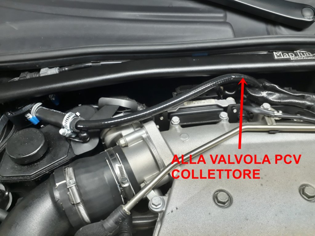

Tornando al serbatoio recupero vapori olio devo fare una modifica, il tubo piccolo era molto caldo, quindi lo devo ricoprire con un isolante.
Ho trovato inoltre due inserti di un vecchio oil catch can che li aveva di due tipi in opzione, questi sono piu' piccoli, se uno fosse idoneo per il tubo piccolo e si avvitasse sul serbatoio potrei fare a meno del pezzo di tubo piu' grosso di collegamento.
huskywr240
Messaggi: 3192
Località: Lombardia
Re: 9-3NG 2.8 V6 OIL CATCH CAN SU RICIRCOLO VAPORI OLIO
#30 Messaggio da leggere da huskywr240 »

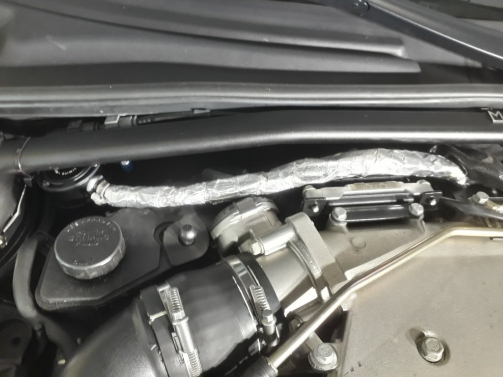

Modifica fatta, il connettore con diametro di uscita piu' piccolo combaciava come filetto e si e' avvitato, quindi ho potuto eliminare il pezzo di tubo piu' grosso che serviva da giunzione con il tubo piu' piccolo che ora si innesta direttamente a garanzia di miglior tenuta e lavoro piu' ordinato.
Per isolare termicamente il tubo ho utilizzato il rivestimento termico che avevo tolto dall'uscita sfiato del coperchio punterie anteriore, non era abbastanza lungo ma per il resto ho utilizzato il nastro adesivo in alluminio.
Ho spostato anche il modo in cui il tubo partiva per evitare angoli vivi che con il calore tendono a far schiacciare il tubetto.
Una fascetta collegata alla barra duomi aiuta a tenere il serbatoio in posizione piu' corretta.

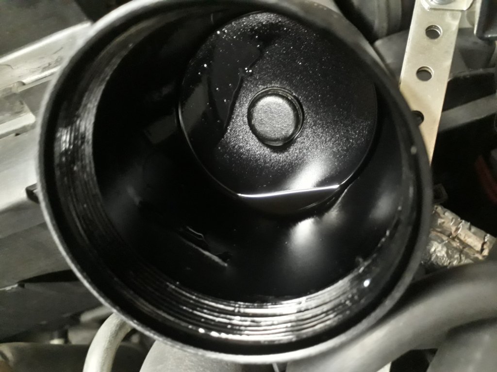

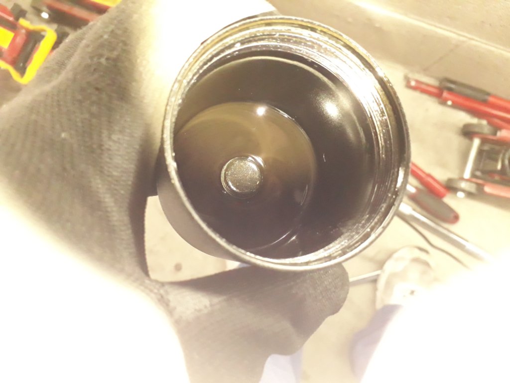

Dopo diverso tempo non ho percorso tanti km usando la macchina solo nel weekend ma sempre con il piedino pesante, ho fatto un controllo dei due oil catch can.
Quello anteriore che fa lo sfiato basamento e il coperchio punterie anteriore presentava dell'olio
Quello del coperchio punterie posteriore e' piu' rognoso da pulire dovendo levare la barra duomi, per entrambi non ho svitato la vite inferiore di spurgo ma tutto il contenitore inferiore per pulirlo meglio.
Dietro era presente molto piu' olio
Quindi si conferma ulteriormente la validita' della soluzione, tutto questo olio avrebbe imbrattato i condotti aria, la valvola a farfalla, le valvole, le candele, peggiorando prestazioni e affidabilita'.

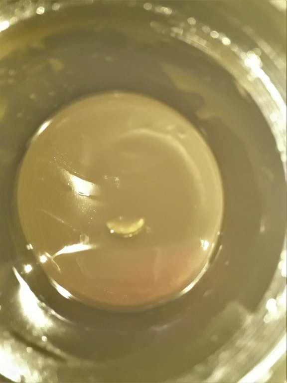

Nella modifica che sto facendo al motore per spostare la centralina ho aperto i due oil catch can dopo parecchio tempo che non lo facevo.
In quello posteriore c'era molto olio, circa meta' serbatoio, in quello anteriore molto meno, in ogni caso e' tutto olio che altrimenti sarebbe finito nel motore imbrattando tutto, quindi funzionano molto bene questi oil catch can.
