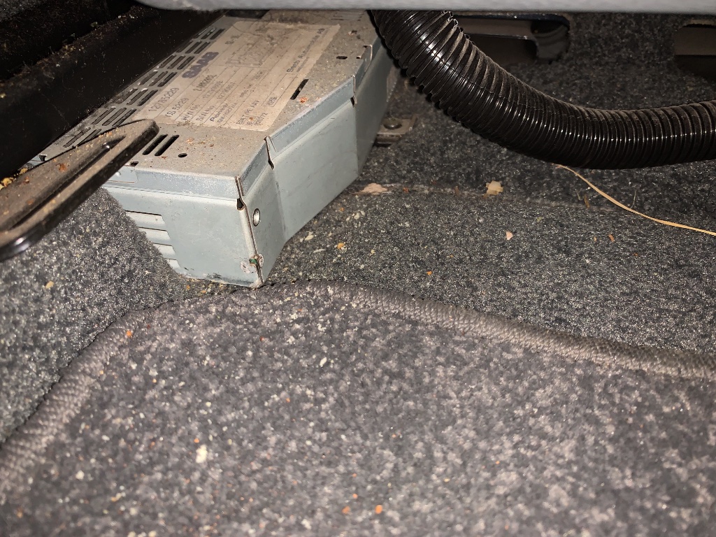

Questo è l'ampli sotto il sedile lato guida nell'impianto 150. si trova sotto al sedile sulla sinistra, io l'ho visto tirando il sedile tutto avanti e guardando da dietro.

Non so se l'ICM (l'autoradio) comanda anche la capotte, visto che comanda diverse cose.
In ogni caso, io penso che il tuo problema sia proprio l'ICM, fossi nella tua situazione ne prenderei una usata per fare la prova. L'ICM non è solo un'autoradio, ma (come dicono i meccanici) un'unità di Gateway che comanda tante cose nell'auto, se lo smonti l'auto non va nemmeno in moto.
