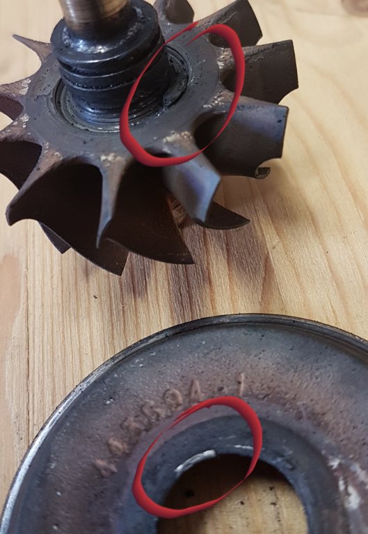

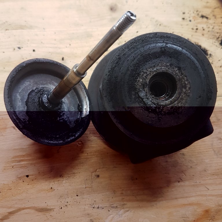

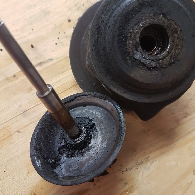

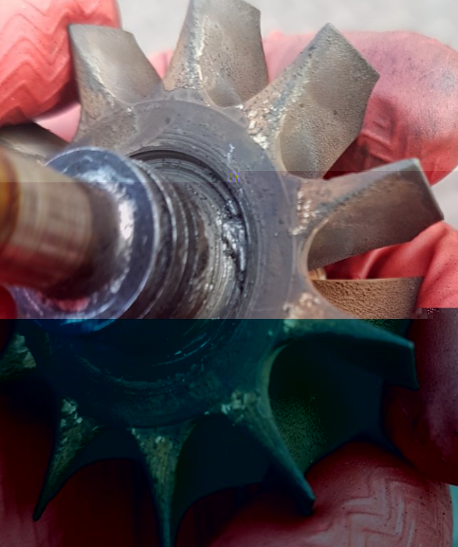

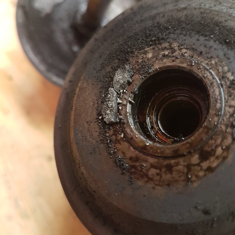

Ho fatto meglio l'autopsia alla vecchia turbina ...purtroppo non è stato l'olio bruciato a bloccarla.... ma un piccolo pezzo di alluminio , di sicuro proveniente dal motore :(
Saab 93 1998 113Kw Gpl Landi omegas
Re: Perdita di potenza Saab 9-3OG
Strano... Può barricate solo dalla testa... Penso... Verifica la compressione di tutti e 4 i cilindri. Che si sia sbeccata una sede valvole?
Non mi vengono in mente altre componenti in alluminio soggette ad usura.
#35 Messaggio da leggere da Adrian »
Magari mi è sembrato a me alluminio...ma può darsi che é anche un pezzo di ferro, acciaio o altro !
I chilometri sono tanti così come gli anni che ha, quindi ormai può succedere di tutto... So solo che in 17 anni e 400.000 km non mi ha mai lasciato a piedi e non mi ha mai deluso.
