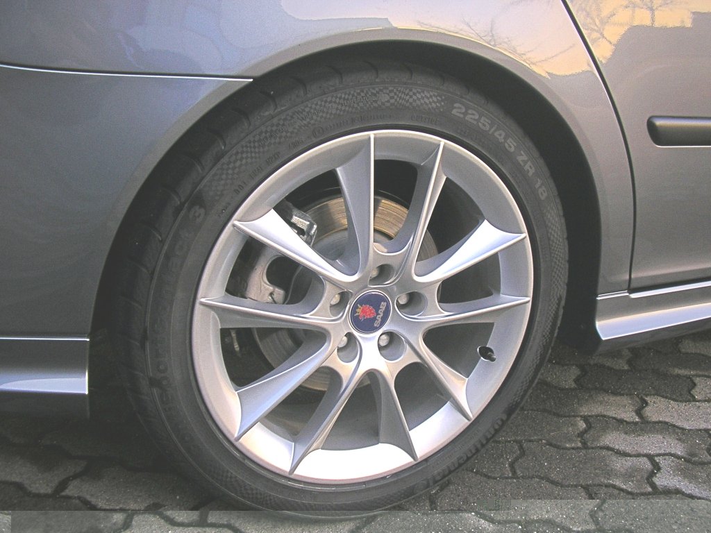

Per quanto buone possano essere una marca o modello di gomma se metti il modello turistico normale non avra' mai le stesse prestazioni di una gomma sportiva che nasce gia' con spalla piu' rigida.
Se poi le mettono di primo equipaggiamento marchi di auto di prestigio direi che, anche se ci son dietro politiche commerciali il piu' delle volte, in ogni caso non metterebbero una cinesata scarsa su una Bmw o Mercedes ad esempio, quindi ne riconoscono la qualita'.
Sta a te poi scegliere il modello tra i due disponibili, la TR1 ha spalla piu' rigida ed e' piu' sportiva, l'altra e' sportiva ma meno rigida e quindi piu' confortevole.
