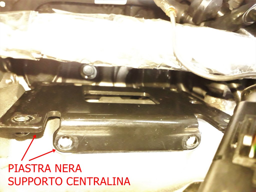

Distanziali montati sul motore V6.
Nel mio caso ho dovuto prima levare la barra duomi che non tutti avranno.
Questa e' la piastra nera su cui e' fissata la centralina

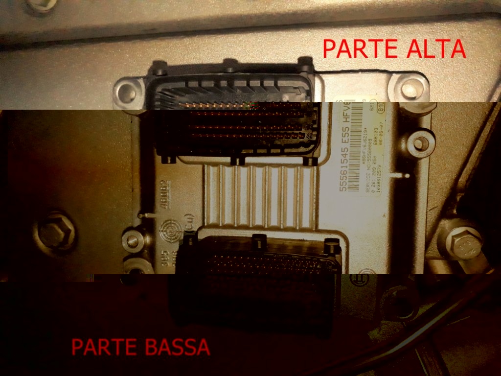

Questo e' il lato della centralina a contatto con la piastra nera, la parte nera in mezzo e' in plastica
Dato che la centralina puo' sembrare uguale una volta smontata, se avete dubbi sul verso in cui va messa guardate l'etichetta posta in alto che indica la parte alta
Se non avete piu' l'etichetta questo e' il modo in cui va orientata guardando da dietro

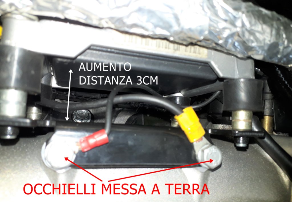

Mettendo i distanziali si frappongono delle parti in gomma tra centralina e placca nera che potrebbero pregiudicare la messa a terra della centralina (di serie metallo contro metallo), quindi si usano due occhielli (ne basterebbe uno ma ne ho messi due essendoci due punti di messa a terra sui due lati della centralina) che vanno a connettersi dove ci sono i due occhielli di messa a terra dei due connettori.
Le viti della messa a terra sulla centralina sono piu' piccole di quelle che fissano la piastra nera, quindi ho messo ai capi occhielli con fori differenti.
Anche i fili sono differenti in diametro sui due connettori.

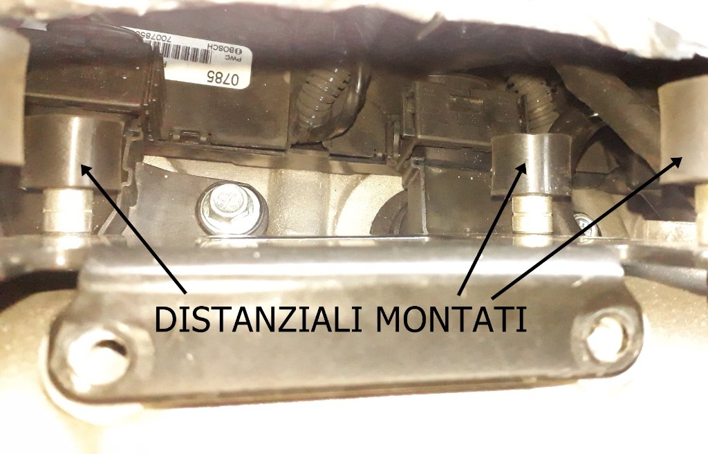

Per sfruttare tutto il distanziale in gomma ho messo dei distanziali in metallo sul filetto onde tenere la centralina il piu' lontana possibile dalla piastra nera.
I distanziali avvitati sulla piastra nera, si avvitano a mano e poi si serrano con una pinza a pappagallo stando attenti a non stringerla troppo e a non esagerare nel serraggio
La centralina installata risulta ora staccata di 3cm dalla piastra nera raffreddandosi meglio con piu' passaggio di aria, inoltre e' piu' protetta dalle vibrazioni.
In alto i due occhielli di messa a terra fissati con le viti della piastra nera.

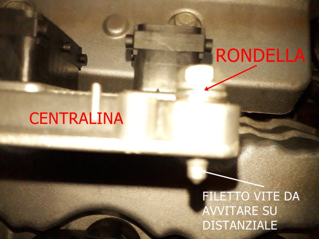

Quando si devono mettere le 4 viti che fissano la centralina ai distanziali si deve mettere una rondella in ognuna perche' la sede filettata del distanziale risulta un pelo piu' corta della vite, altrimenti la vite si blocca prima di aver fissato bene la centralina.
