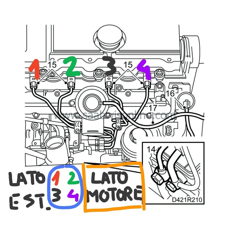

Grazie Vincz, ti ringrazio, se riesci mi salvi, anche io quando ho fatto il lavoro della testata ho segnato tutto proprio per evitare errori..

Ciao, ho controllato. I tubi sono collegati in questo modo. 2 e 4 lato motore, 1 e 3 lato paraurti. Spero sia chiaro

Benonee..Vincz non so come ringraziarti, non sai quanta preoccupazione avessi...
Ora cerco di ordinare la pompa e spero di risolvere una volta per tutte
