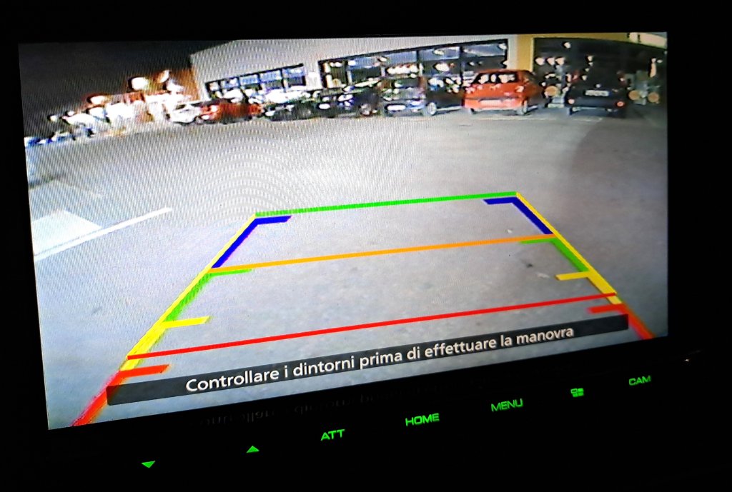

Una foto della retrocamera in un parcheggio con illuminazione non forte di sera.
La telecamera e' bella nitida e luminosa, merito probabilmente anche delle luci di retromarcia che ora hanno dei led con resa migliore.
Le righe che si vedono sulla foto non sono sul display della radio, compaiono facendo la foto.
Come si vede nella foto la radio ha il tasto CAM, premendolo azionerebbe la telecamera, in sequenza la radio potrebbe anche avere una telecamera anteriore e una dashcam.
Non e' escluso che magari un domani possa montare un porta targa anteriore con telecamera integrata, con la macchina bassa e' facile danneggiare lo spoiler e inoltre il muso non si vede del tutto bene nei parcheggi frontali.

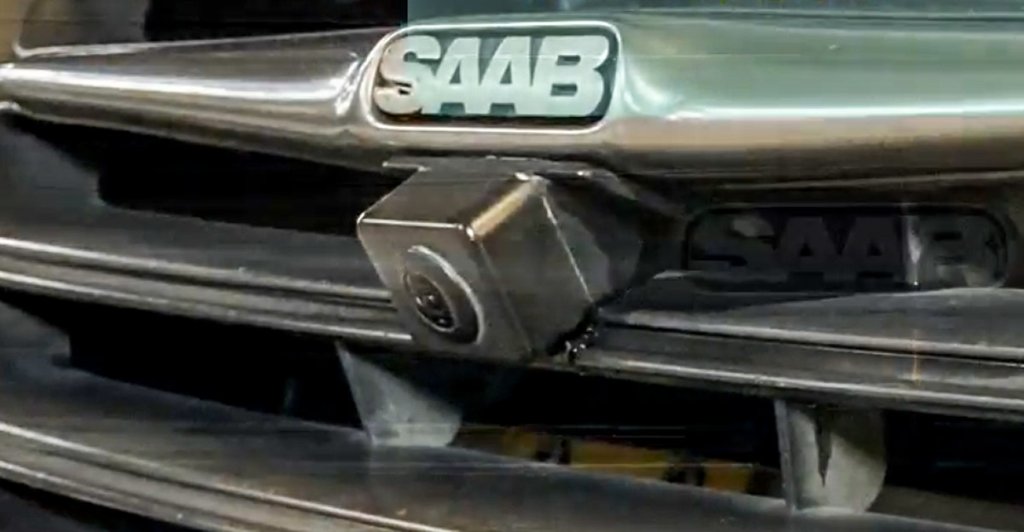

In questa foto una soluzione

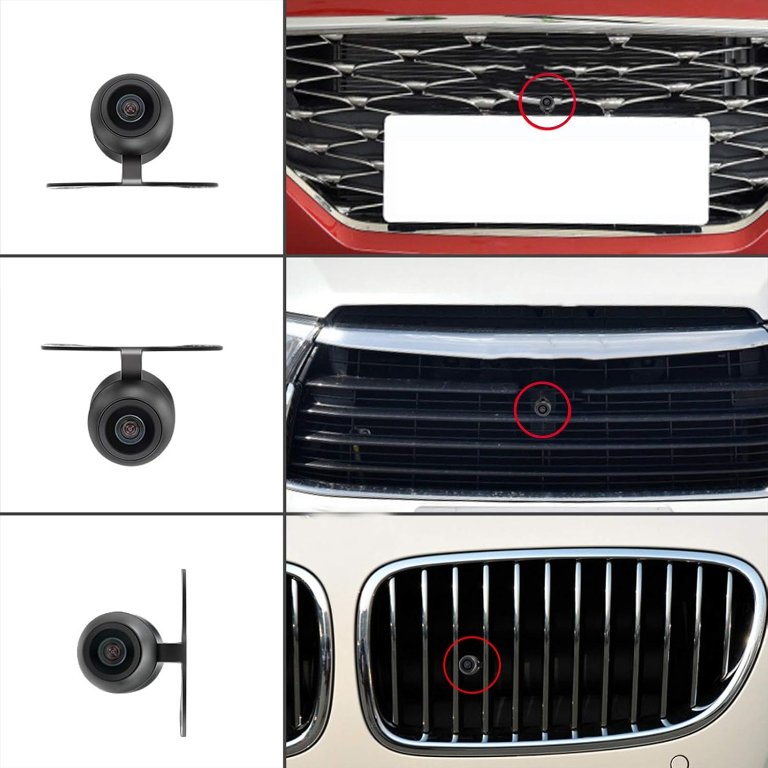

Ma non vorrei la telecamera sulla griglia radiatore, troppo visibile, sarebbe meglio sotto nella griglia zona spoiler.
Le telecamere si trovano con diversi tipi di supporti e vanno montate in modo che si possano scollegare se si smonta il paraurti.
Una come questa si installa sulla griglia radiatore : https://it.aliexpress.com/item/10050062 ... qMQAvD_BwE

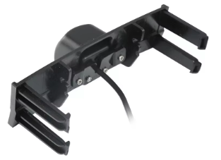

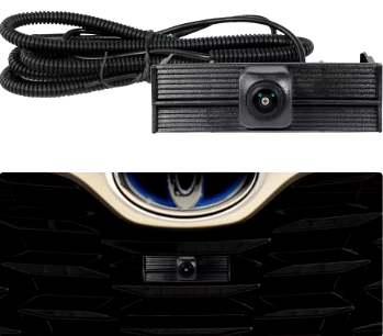

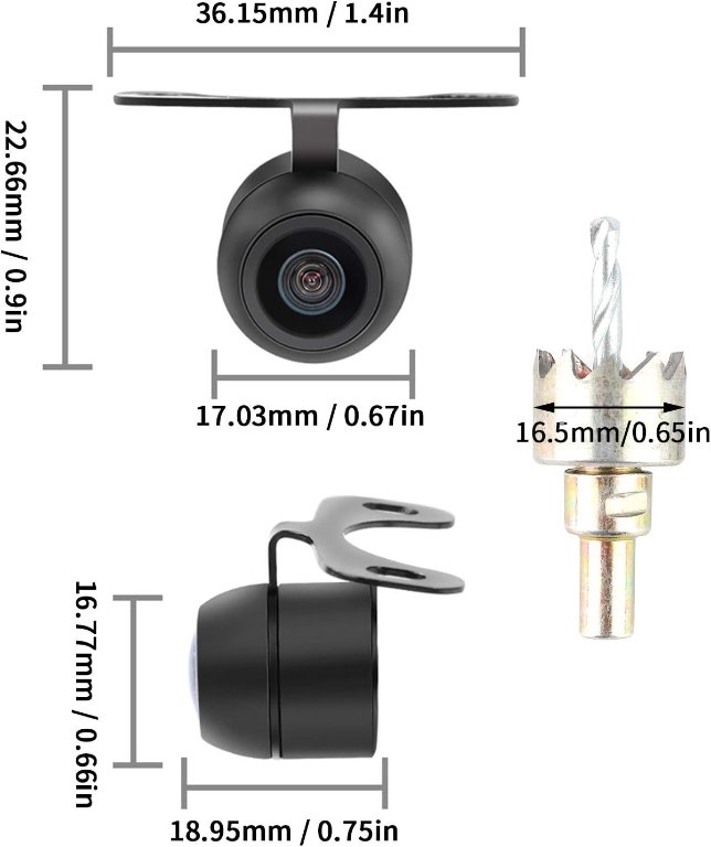

Questa potrebbe essere fissata con due viti nel paraurti stando nella griglia inferiore, la staffa metallica puo' essere piegata per orientarla meglio.
https://www.amazon.it/Telecamera-teleca ... 00&sr=8-20
E' davvero molto piccola, potrebbe anche starci nella griglia superiore, il connettore poi permette di staccare il paraurti.

Telecamera arrivata, e' davvero piccolissima, ho gia' visto che potrebbe starci anche sulla griglia radiatore sotto allo stemma restando davvero poco visibile.

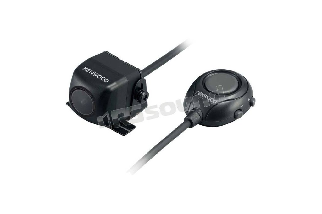

Le istruzioni della telecamera Kenwood non dicono nulla.

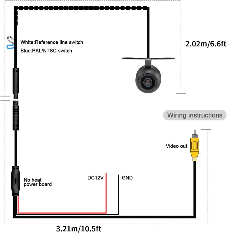

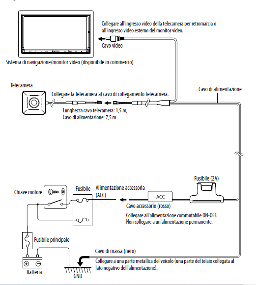

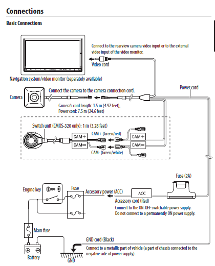

Finalmente ho capito dove sia il problema, servivano le istruzioni delle telecamere Kenwood.
I fili CAM+ e CAM- della radio non forniscono una alimentazione per la telecamera, ma sono da collegare a un interruttore specifico per un modello di telecamera, serve per fare delle regolazioni e accendere la telecamera anteriore se si fa manovra in avanti, visibile nella foto dove si notano i pulsanti + e -, che non sono alimentazioni positivo e negativo. Quindi la telecamera va alimentata direttamente e non dalla radio, il negativo a massa e il positivo in base all'utilizzo.
Dalla radio potrei azionare le telecamere anche senza fare retromarcia, ma devono essere sempre alimentate e quindi consumerebbero corrente ad auto accesa anche se non utilizzate, quell'interruttore optional serve a questo.
Il collegamento delle telecamere normali senza quell'accessorio infatti nello schema prevede solo alimentazione diretta. Salvo uno abbia esigenze particolari, la retrocamera si utilizza in retromarcia, quindi meglio collegare il positivo a quello della retromarcia, venendo alimentata solo in caso di effettivo bisogno.
Inserendo la retromarcia la radio aziona sia la telecamera frontale che posteriore, mostrando quella posteriore con retromarcia innestata e commutando su quella anteriore senza retromarcia inserita, con tempo di attivazione regolato da timer selezionabile per durata.
Sulla Z4 avevo i sensori parcheggio davanti e dietro, si azionavano tutti al pari delle telecamere innestando la retromarcia, ma se uno deve parcheggiare solo frontalmente non si attiverebbero, quindi c'era un pulsante per farlo.
Una modalita' piu' semplice e' inserire la retromarcia e poi levarla, questo accenderebbe la telecamera anteriore, altrimenti andrebbe selezionata sulla radio premendo il tasto CAM.
E ora arriva il problema, sarebbe sempre accesa, questo non solo porta ad un consumo di corrente ad auto accesa, ma accorcia la vita della telecamera sempre accesa anche se non sullo schermo.
Serve quindi un pulsante per attivarne e disattivarne l'alimentazione, cosi' facendo prima si accende la telecamera e poi si preme CAM sulla radio per averla a schermo.
Qui tornerebbe utile il pulsante optional presente di serie sulla Saab 93 di cui parlavo per la funzionalita' del modulo OBD della Maptun che ho installato, che comanderebbe un rele' essendo una uscita senza comando diretto del carico, il comando puo' avere due stati, o fisso che alimenta sempre come interruttore, oppure a impulso che funzionerebbe come pulsante, e' selezionabile anche la polarita' in uscita con positivo o negativo, ne parlo qui:

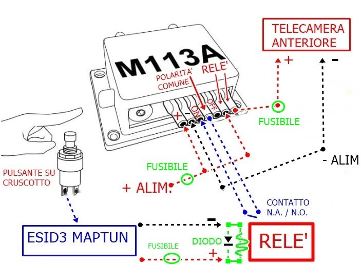

Uno pero' come farebbe a sapere se ha spento o no la telecamera?

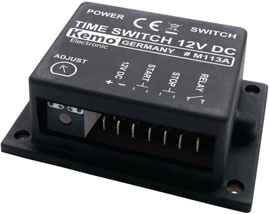

Serve quindi un rele' meccanico temporizzato passo-passo che stacchi da solo una volta azionato.

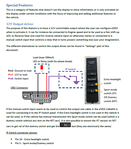

Potrei fregarmene e lasciare sempre alimentata la telecamera, ma se si guasta e il cavo di una nuova fosse diverso significherebbe doverne posare un altro, incubo che sarebbe meglio evitare.
Lo schema sarebbe questo : Tutto bello, salvo sapere che c'e' un bug sulla Saab 93, ovvero quel pulsante optional, diretto o connesso al modulo OBD Maptun ha un ritardo di 3 secondi, nulla di che, ma se si deve parcheggiare o far manovra diventerebbe assurdo dover aspettare tutte le volte questo ritardo.
Se fosse un pulsante tradizionale con il suo contatto sarebbe diverso, ma sulla Saab e' collegato ad ingressi logici senza un suo contatto.
Faccio queste premesse perche' magari a qualcuno potrebbero venire le stesse idee e puntualizzo perche' non siano fattibili.

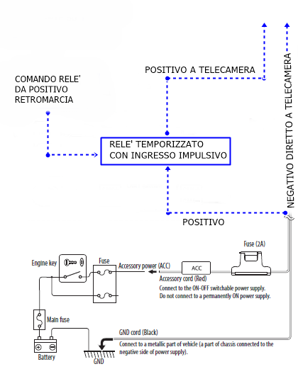

La soluzione pero' c'e', ancora piu' semplice.
Il rele' temporizzato viene comandato dal positivo della retromarcia, la rottura sara' che anche dovendo fare parcheggio in avanti dovro' inserire e poi disinserire la retro per attivare la camera anteriore, ma quando faccio manovra per entrare o uscire dal box mi tornerebbe piu' ideale cosi'.
Quindi lo schema sarebbe questo : Unico problema trovarlo.

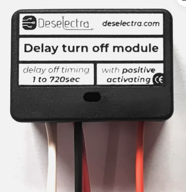

Quelli per auto che temporizzano ad esempio le luci quando si chiude la macchina hanno tempo fisso non regolabile e costano troppo, sui 50euro e anche piu'.
Su Amazon al solito roba cinese con commenti pessimi, in particolare si guastano in brevissimo tempo e sono schede senza contenitore.
Ne ho trovato uno che sembrerebbe buono su Ebay, ma dalla Bulgaria e i tempi di spedizione sono troppo lunghi, ho la radio smontata e voglio finire, metto il link per capire cosa cercare:

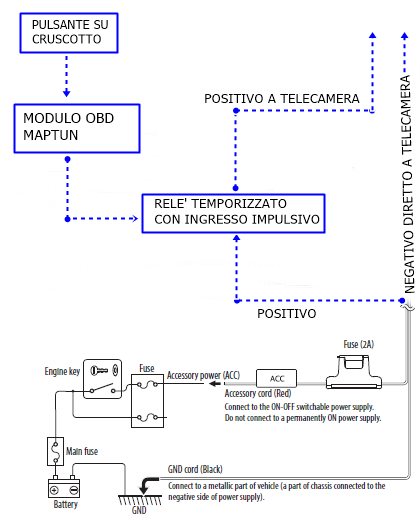

Voglio vedere se posso modificare il pulsante predisposto Saab sul cruscotto per poterlo usare come pulsante normale, ma se non trovo rele' temporizzati validi per ora colleghero' la telecamera anteriore con alimentazione fissa all'accensione.

Sulla MX5 avevo messo il portatarga con integrati i sensori e c'era sia per anteriore che posteriore.
I sensori posteriori li ho gia', volevo aggiungere le telecamere, il porta targa con telecamera si trova solo per il posteriore, anche andando per logica davanti la telecamera verrebbe distrutta durante le manovre anche da parte di altri se fosse integrata nel porta targa, quindi va messa in altra posizione.
Scusa ma non ho capito bene quali collegamenti non ti sono chiari, devi dirmi anche che radio hai, serve una 2DIN, ma dipende dal modello se prevede o no anche la telecamera anteriore.
Aggiungo una nota per i rele' temporizzati, vanno presi specifici per auto e non normali.
Negli impianti i 12V sono piu' o meno stabili, ma sulle auto la tensione oscilla tra 12V e 14V, quindi rele' e componenti non specifici per auto si guasterebbero subito.
Pensandoci per evitare di dover smontare di nuovo la radio portero' i fili di alimentazione della telecamera anteriore nella zona sotto allo sterzo, quando avro' il rele' temporizzato lo mettero' li' sotto.
Inoltre e' meglio averlo a portata per eventuali regolazioni del tempo.
Ma dipende da come la si voglia far funzionare, come detto se collego il rele' alla retro per azionare la telecamera anteriore dovrei inserire e disinserire ogni volta la retromarcia.
Una cosa che non avevo considerato e' che la radio in questo caso slogga da sola dalla telecamera anteriore dopo un tempo prefissato, mettiamo che devo attendere per far parcheggio e il rischio sarebbe che si spenga prima di far manovra.
Ci devo ragionare un attimo, anche in base a cosa potro' fare con il pulsante sul cruscotto.

In questo video spiega come funziona uno dei rele' temporizzati su Amazon di cui non ci sono le istruzioni ma spiega tutto qui, pero' lui lo usa su degli antifurti e l'uscita e' stabilizzata a 12V, mentre sulle auto no e arriva sino a 14V e anche un po' oltre, altri modelli specifici a 12V si brucerebbero subito e anche per questo nelle recensioni dicono che durano poco, semplicemente perche' non sono utilizzabili sulle auto.
Questo comunque va da 6 a 30V, quindi non dovrebbe ricadere in questo problema, metto il link su Amazon: https://www.amazon.it/ARCELI-temporizza ... 753&sr=8-9
Ma e' una scheda nuda con poli esposti sotto, non la vedo molto adatta, torna comunque utile per capire a cosa servono e come collegarli, ovviamente usando quelli giusti.
Questo e' prodotto in Germania e sembra specifico anche per uso sulle auto dato che la tensione va da 12 a 15V:
https://www.amazon.it/Unbekannt-M113A-T ... 409&sr=8-1
Unico dubbio, per far partire il conteggio si prende un polo del dispositivo, servirebbe un interruttore a due fili e non un solo filo a positivo.
Se il contatto di innesco fosse a positivo ok, ma se fosse a negativo si dovrebbe inserire sul circuito anche un rele' aggiuntivo, quindi preferirei un dispositivo gia' pronto, ma senza il componente in mano non potrei controllare.
In alternativa se il pulsante presente sul cruscotto si potesse usare disconnettendolo dalla gestione della macchina, quindi senza il ritardo di 3 secondi di cui parlavo, connettendolo direttamente permetterebbe di azionare il conteggio e quindi la telecamera anteriore un po' come facevo con i sensori anteriori sulla Z4.

Ho trovato spiegazioni riguardo al pulsante extra sul cruscotto della Saab 93.
E' previsto per delle luci supplementari, nei Paesi nordici fa buio per molto tempo e sono soliti mettere dei fari supplementari tipo quelli da rally.
Il pulsante e' collegato a un rele' nella scatola fusibili del vano motore e c'e' gia' un connettore nel vano motore.
Unica cosa sembra vada abilitato con il Tech2.
Si parla di un kit accessori Saab con codice 12787159, trovate lo schema a questo link, dovete poi cercare in basso: https://www.esaabparts.com/saab/parts/12787159
Basta anche che cliccate qua su PDF e vi scarica le istruzioni.
Part Description
Installation Kit, Extra Light
· 4D, 5D
· Install Instructions: PDF
Alcuni dicono di avere preso per nulla il kit perche' rele' e fusibile sono gia' presenti nella scatola fusibili nel vano motore.
Nel mio caso pero' ho l'opzione con l'ESID3 Maptun per poter usare quel pulsante diversamente senza doverlo attivare con il Tech2, le spiegazioni a questo link:
viewtopic.php?f=12&t=32985
Part Description
· 4D, 5D

Ho ordinato il rele' temporizzato di cui avevo messo il link, arrivera' verso fine mese : https://www.amazon.it/Unbekannt-M113A-T ... 409&sr=8-1
Quando arrivera' potro' capire quale sia la polarita' del polo in comune ai due interruttori di partenza e arresto conteggio.
Mi serve saperlo perche' se fosse a positivo potrei collegare il positivo della retromarcia direttamente sul morsetto di ON per azionare anche la telecamera anteriore quando innesto la retro, disinnestando la retro la radio commuta da sola sulla telecamera anteriore.
Se cosi' non fosse dovrei azionarla premendo il pulsante sul cruscotto.
Se parcheggio solo in avanti basta premere il pulsante sul cruscotto per alimentare la telecamera anteriore e poi sulla radio devo premere il pulsante CAM per visualizzarla.

Ho collegato il filo viola dal modulo Maptun ESID3 verso il blocchetto interruttori per poter utilizzare il pulsante libero, ne parlo qua nel messaggio in posizione #17 : https://forum.saabwayclub.it/viewtopic. ... 30#p587930
