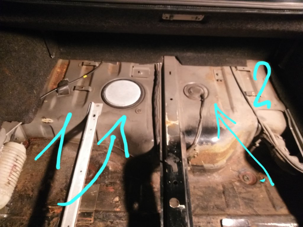

Ciao a tutti,
chiedo: secondo voi la pompa della benzina è dentro alla botola circolare al punto 1, oppure al 2 dove ci sono anche cavi elettrici che entrano?
Grazie mille e buona serata

In quello grande “dovrebbe” esserci la pompa, in quello piccolo il sensore livello benzina

Chissà come si apre, sembra inscatolato come una lattina di fagioli....
Si fa leva tutt'attorno? Un po' alla volta magari

Metti una mano/orecchio sulla botola e giri la chiave per accendere il quadro, la pompa la dovresti sentire. Se non gira verificherei fusibile e relais. Se non gira neanche dandogli alimentazione diretta, pompa bruciata.

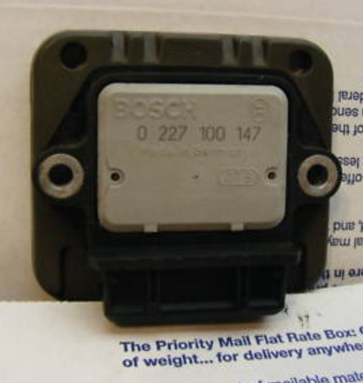

Se la pompa gira , smonterei una candela e la metterei a massa. Se non scintilla (e a quel punto dovresti trovarla bagnata) con molta probabilità è il famoso modulo di accensione di cui parlava troll o proseguirei con le verifiche del caso.

Per il relè, praticamente si toglie e si fa un ponte con un pezzo di cavo, giusto? Il meccanico lo saprà di sicuro.
Non capisco come funziona il coperchio di quella botola, sembra sigillato.
Questo, infatti, è quello che ho chiesto di fare al meccanico domani mattina.

Onestamente non ricordo , credo basti semplicemente tirarlo su con un cacciavite, forse c'è un po di collante butilico

Il modulino da sostituire eventualmente è questo

Vi ringrazio molto tutti, è partita!!
Ho aperto la botola della pompa, le ho dato un paio di colpetti leggeri e si è sbloccata.
La botola si apre molto semplicemente con un cacciavite, non c'è colla ma una buona e morbida guarnizione, dopo 33 anni.....
Grazie mille ancora.
Domani scrivo per altre delucidazioni, previa rocerca con la lente.
Un saluto a tutti
