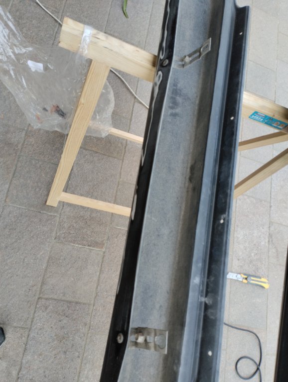

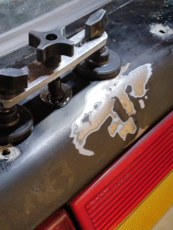

Ed oggi dopo la riverniciatura sono tornate al loro posto anche le minigonne i passaruota e lo spoiler posteriore , in questo caso tolto per sistemare la botta sul portellone posteriore...un piccolo passo per l uomo ma un grande passo per l umanità
Allego qualche foro
Allego qualche foro
