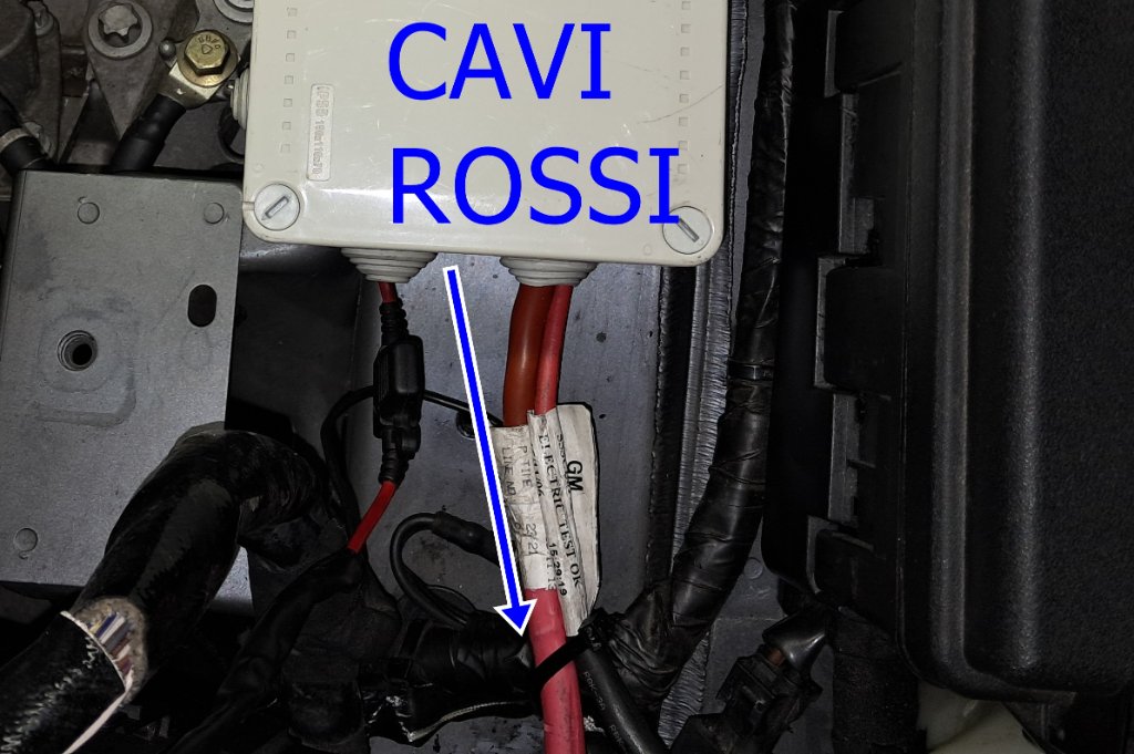

Oggi ho installato la ECU.
Per prima cosa ho dovuto spostare i cavi del morsetto del positivo, prima passavano sopra ai fasci di cavi neri Li ho quindi scollegati, sfilati e reinfilati passandoli sotto, questo perche' avrebbero fatto spessore per la paratia paracalore che dovro' mettere tra turbo ed ECU tenendola piu' alta.
Ho fissato la piastra di supporto della ECU sopra la scatola del morsetto positivo batteria
Dato che il corpo della ECU e' messo a massa la testa dei bulloni che resta dentro il coperchio sarebbe stata a negativo, ho quindi ricoperto i bulloni con del nastro per isolarli ed evitare contatti accidentali con il morsetto del positivo.
La ECU mantiene i distanziali con gomma ammortizzante che avevo messo in precedenza, questo permette di far passare aria anche sul lato inferiore.
La ECU installata
