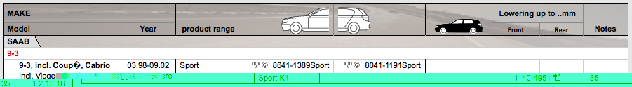

http://www.koni.com/254.html
Sembrerebbe di no guardando "Coupè-cabrio" ( l'anno corrisponderebbe)
Messaggi: 14883
Re: 9-3NG - Consiglio ammortizzatori ?
#29 Messaggio da leggere da marcofinnista »
Sembra che ci siano per le 900 4 cyl / 6 cyl 93/98 ...chissa' quanto costano :dealer: pure i mieo a breve andranno cambiati :dealer:
Li fanno anche per 9-3OG... Cabrio, Coupè o Combi hanno le stesse sospensioni (molle/ammortizzatori diversi, ma gli attacchi sono tutti uguali quandi vanno bene, Viggen inclusa).
Fra l'altro stando alla legenda pare che siano regolabili dall'esterno! Come i Koni Gialli.
Ottimo.. 8)

Sono due tecnologie non paragonabili secondo me comunque per la og non ci sono infatti quella tabella riporta gli sport
