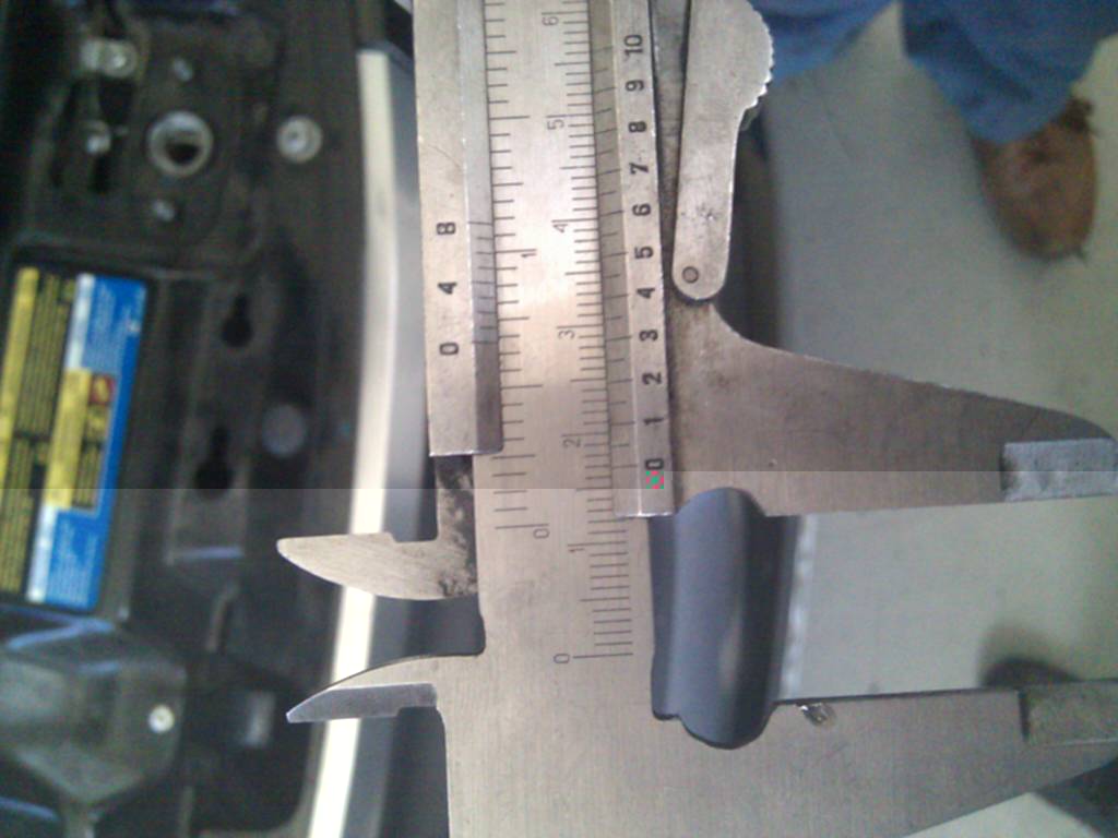

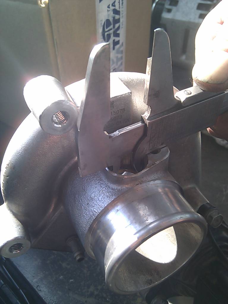

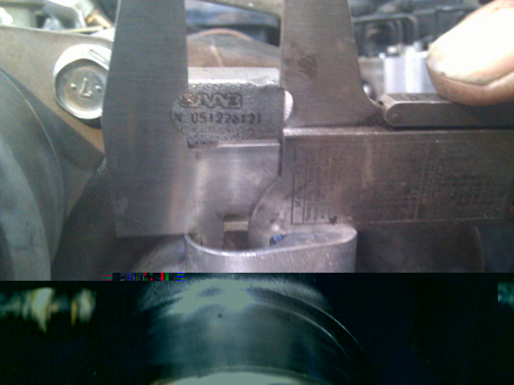

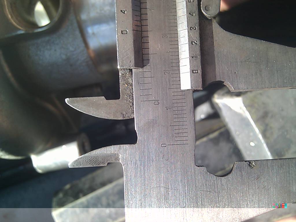

Inviata un'altra mail a Peter, dove chiedo cosa mi propone di fare...
ho ri-allegato le foto con la differenza di foro...
Quello di Speedparts..
Mio...

Ok, gli ho inviato il VIN...
vinsempre ha scritto:Mike, sulla tua rotta qual'è il codice indicato?
i codici che ci sono nel mio, mi "riportano" a questo
(55569051 --- 49389-01720)
http://shop.speedparts.se/en/prod/9-3-0 ... 91123.html
Cioè turbo per:
9-3 Aero 2,8t / B284 V6 08-09
With Auto trans and all with XWD
