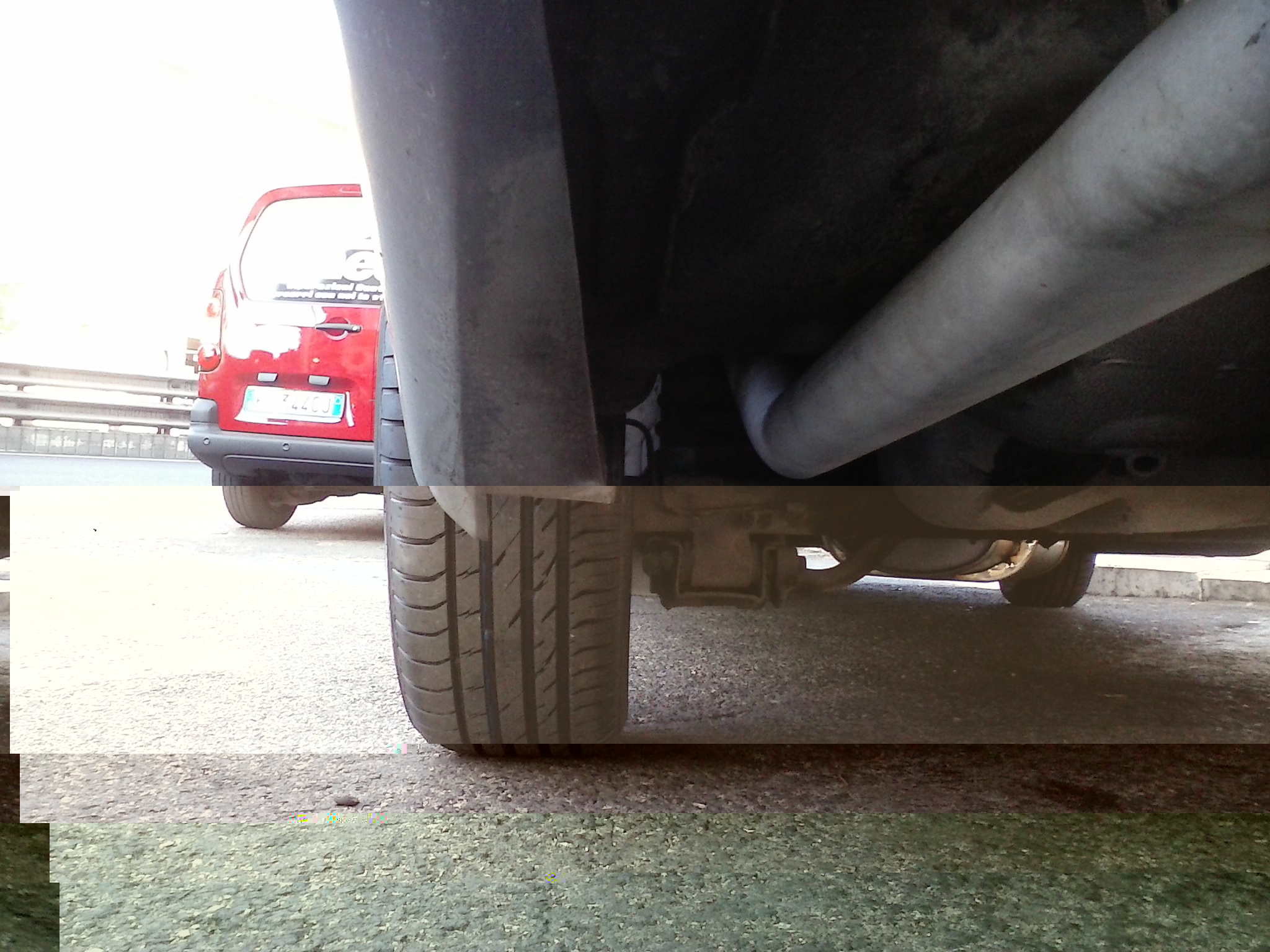

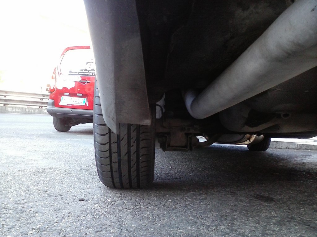

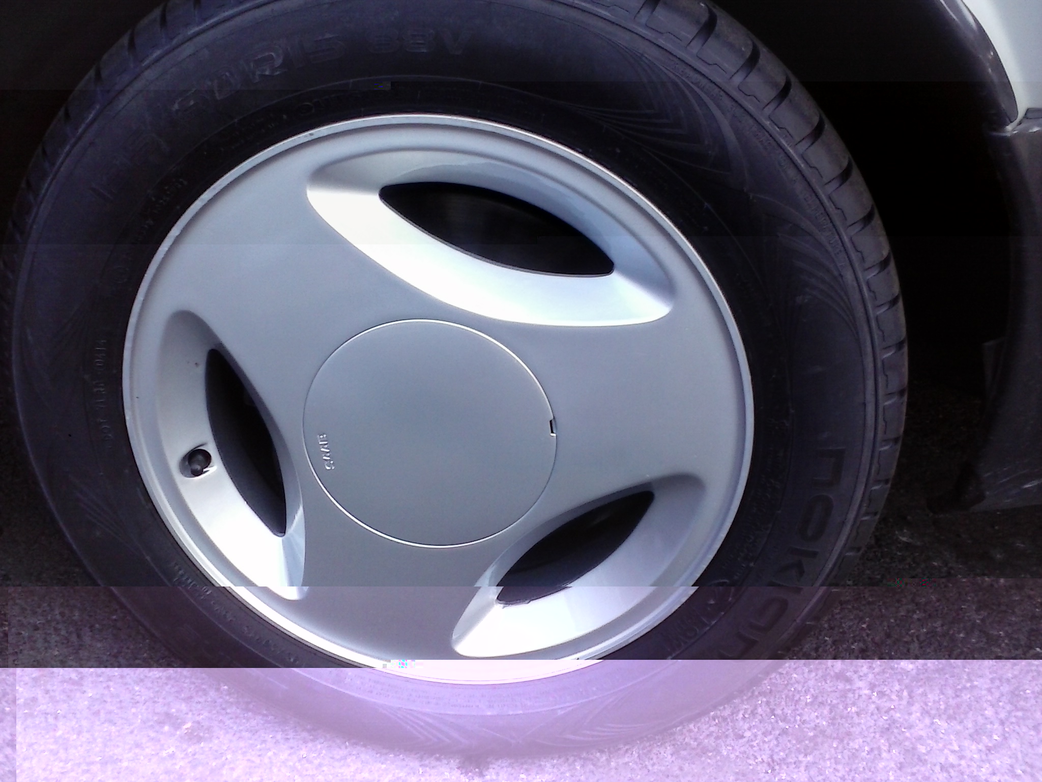

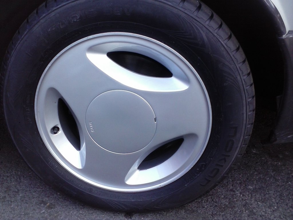

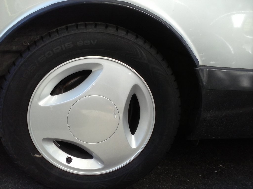

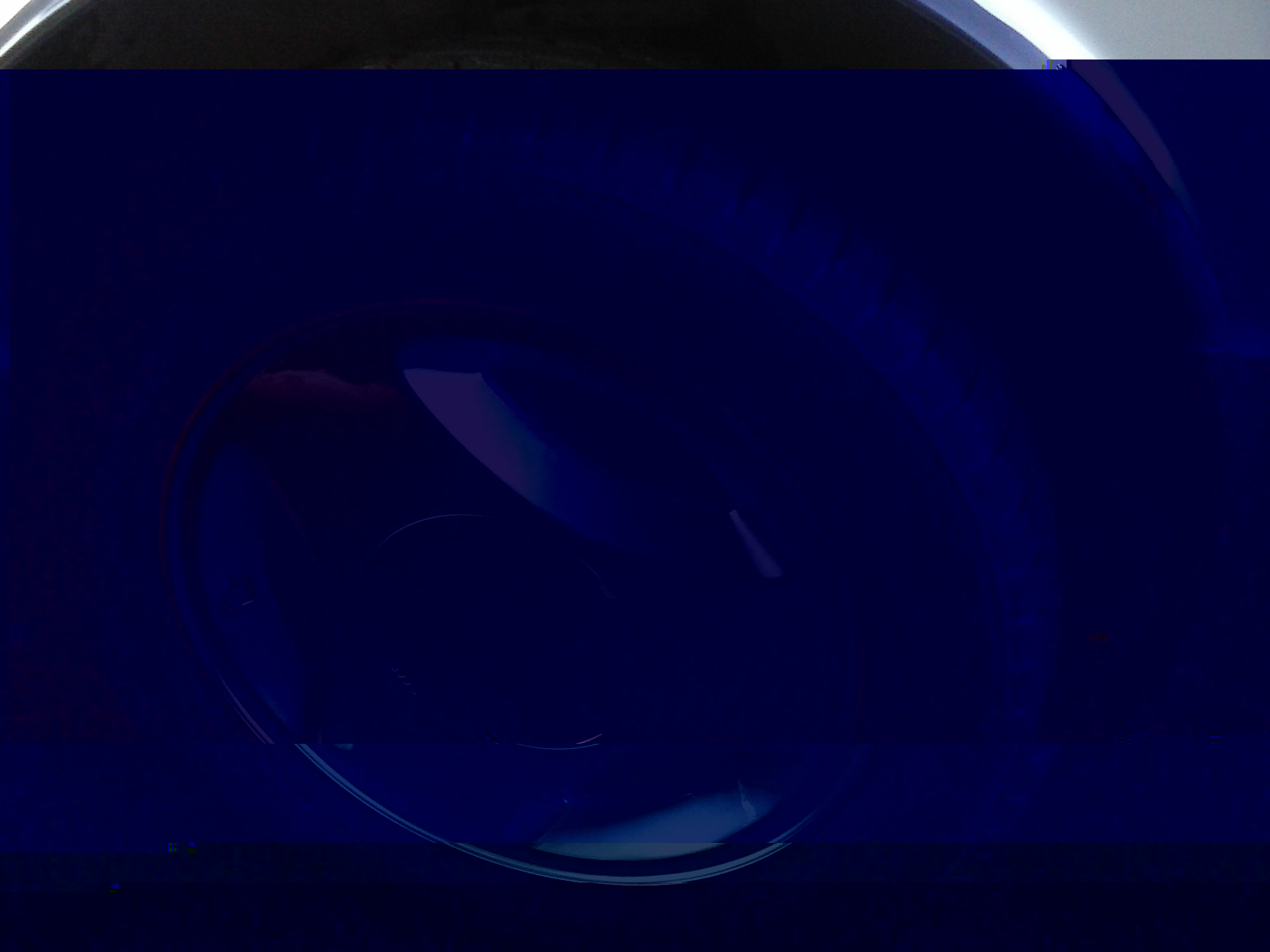

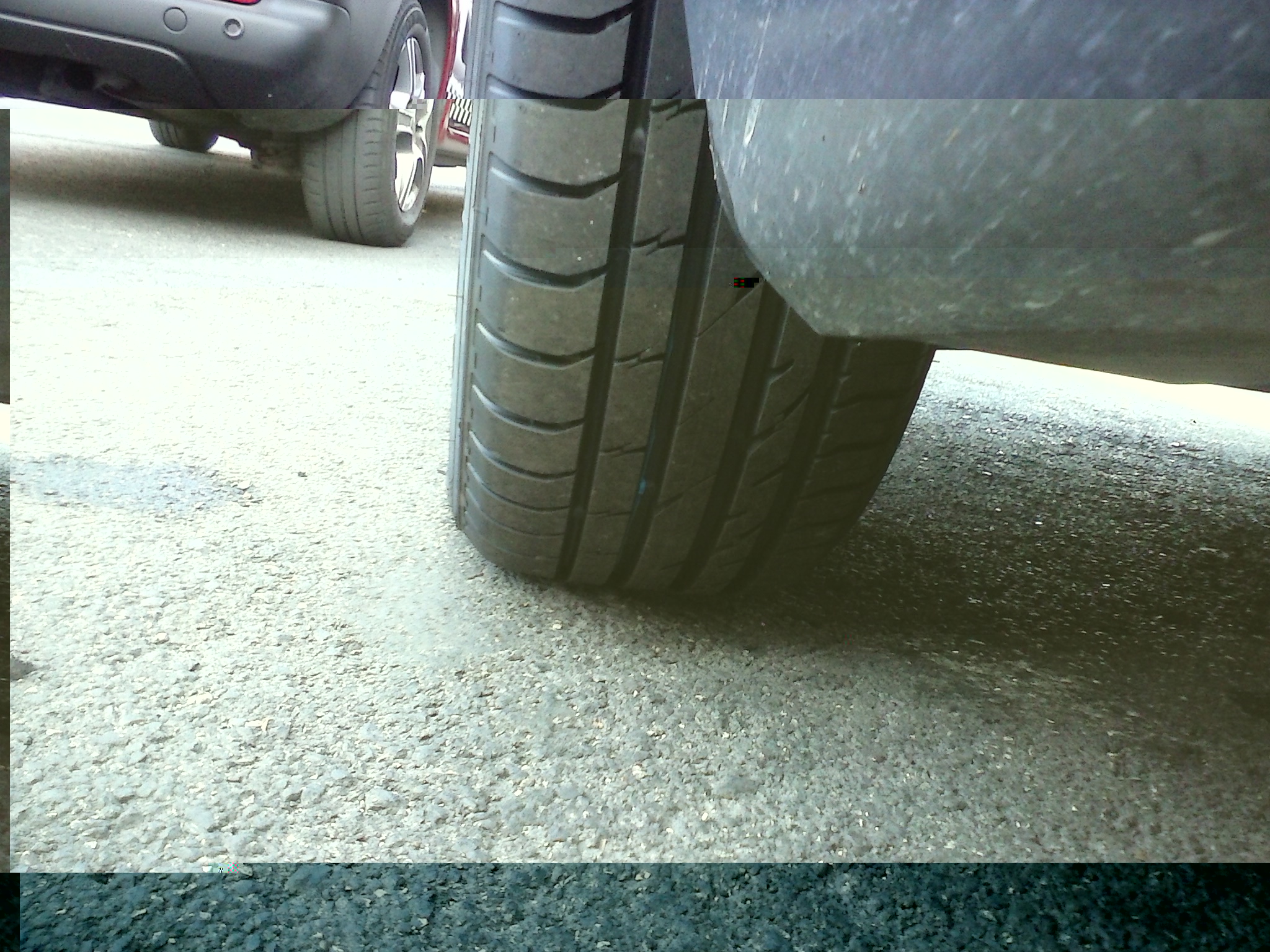

Montate da qualche giorno anche le gomme nuove, le Nokian Line (ovvero le ultime), ci ho fatto già quasi un migliaio di chilometri e vanno molto bene :)
Con l'occasione ho "rifatto" anche i cerchi 8) devo dire son venuti bene, nonostante qualche irrecuperabile magagnetta troppo marcata dovuta all'età :)

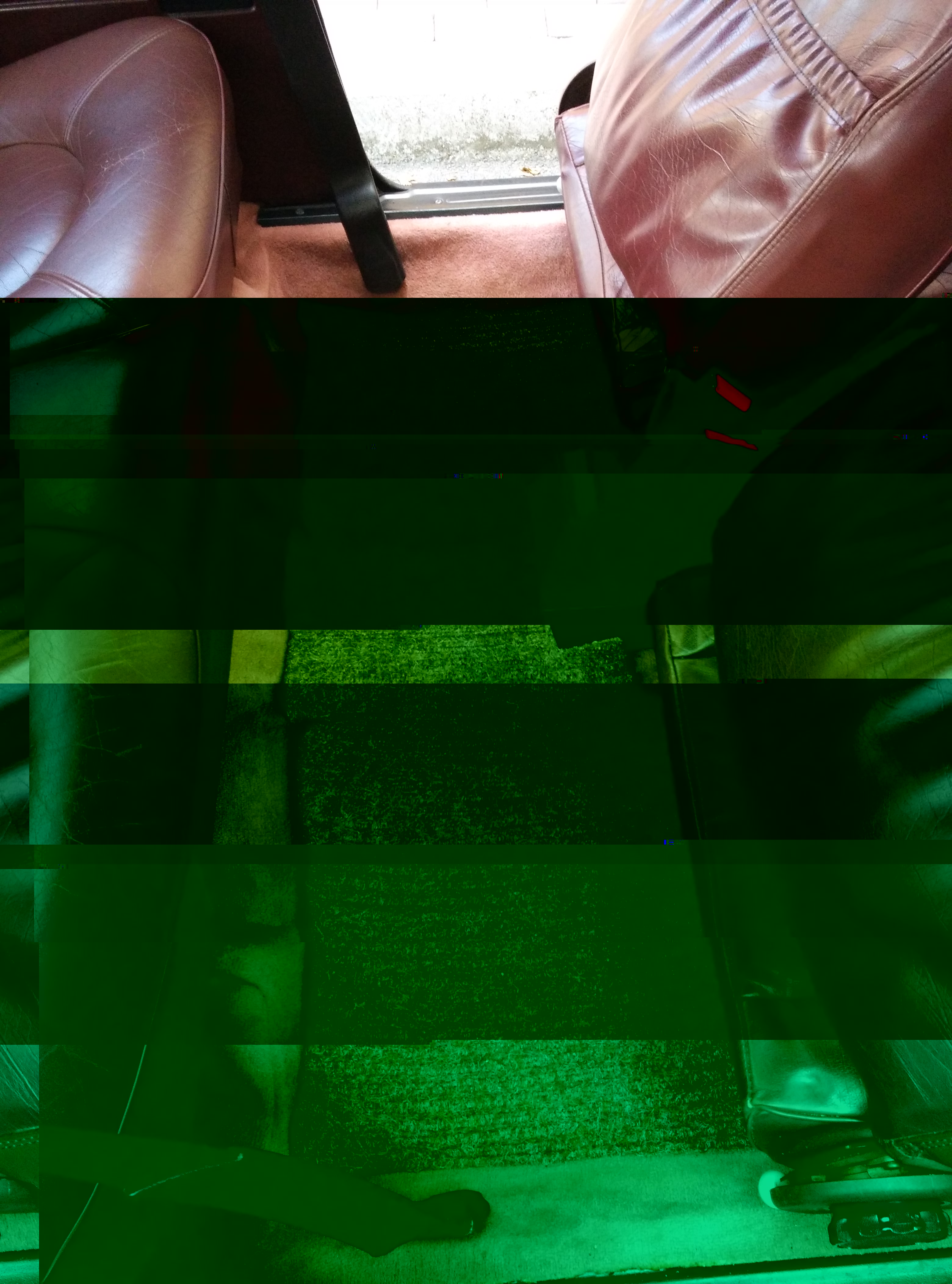

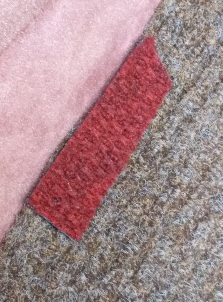

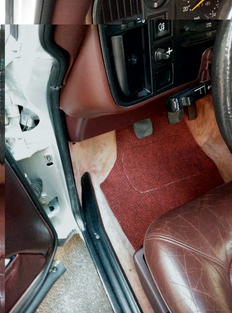

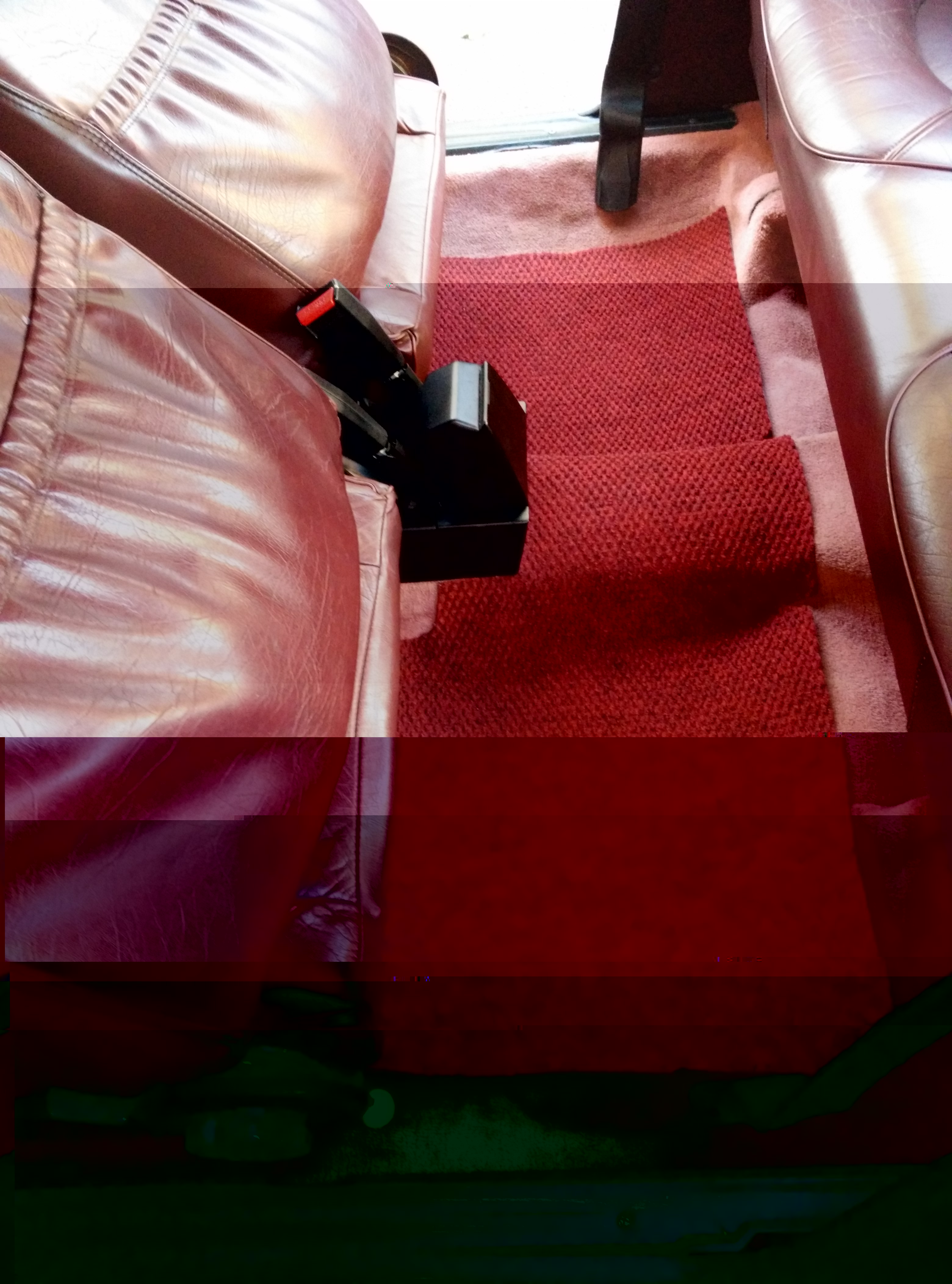

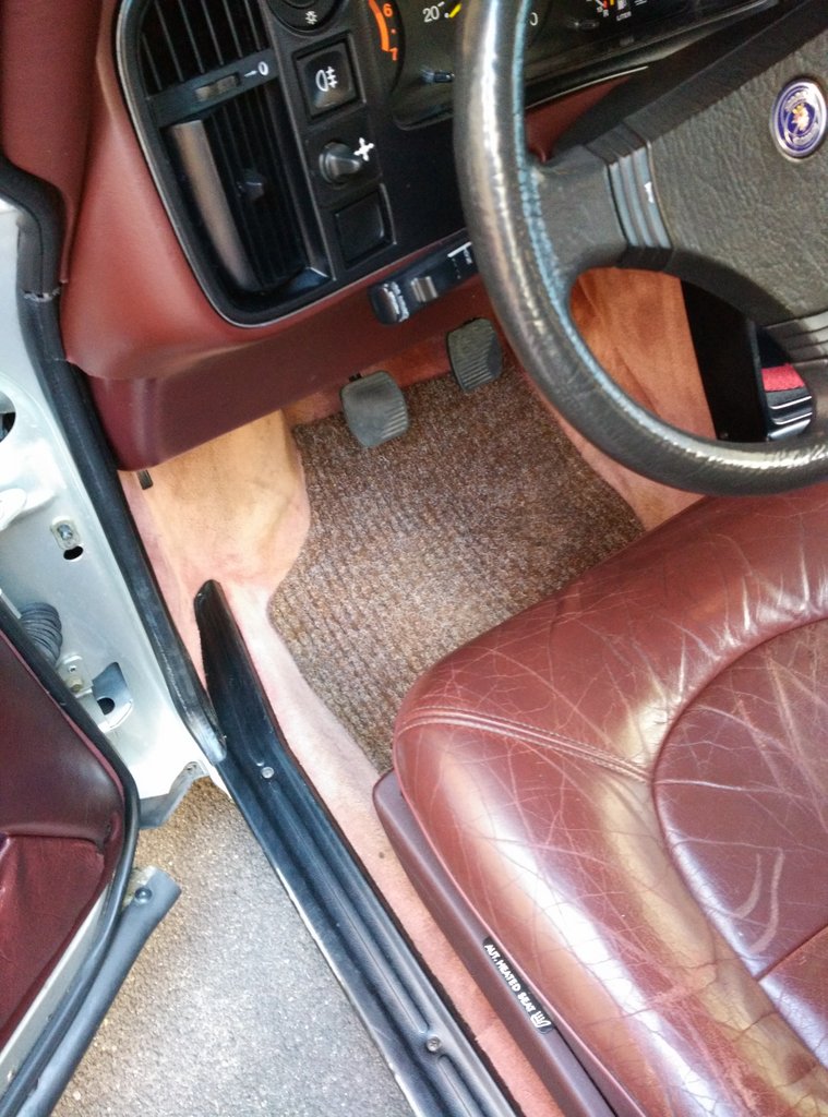

Eccomi per un nuovo lavoretto sulla mia amata :l Classic :l questa volta una cosetta facile facile :)

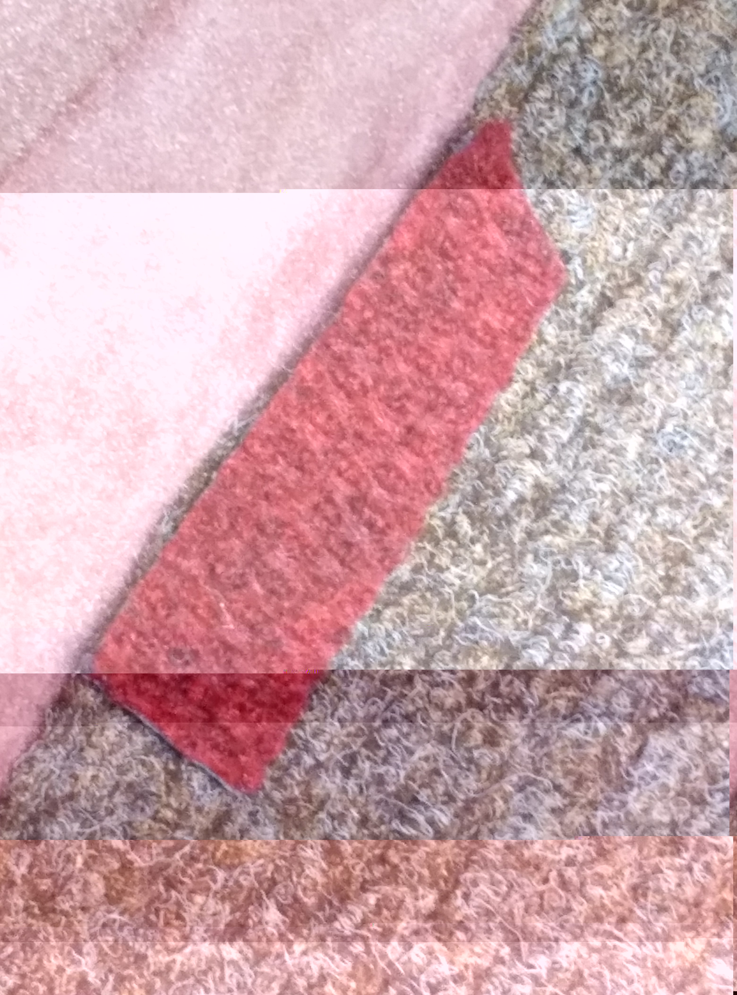

Dopo aver invano girato in lungo ed in largo per trovare dei tappetini adatti agli interni bordeaux della mia 900, mi sono deciso a farmeli da solo seguendo lo "stile" di quelli che erano già presenti quando l'ho comprata, fatti semplicemente da un foglio di moquette ritagliato che a me personalmente dà molto di anni '80 (in accezione positiva :)) ).

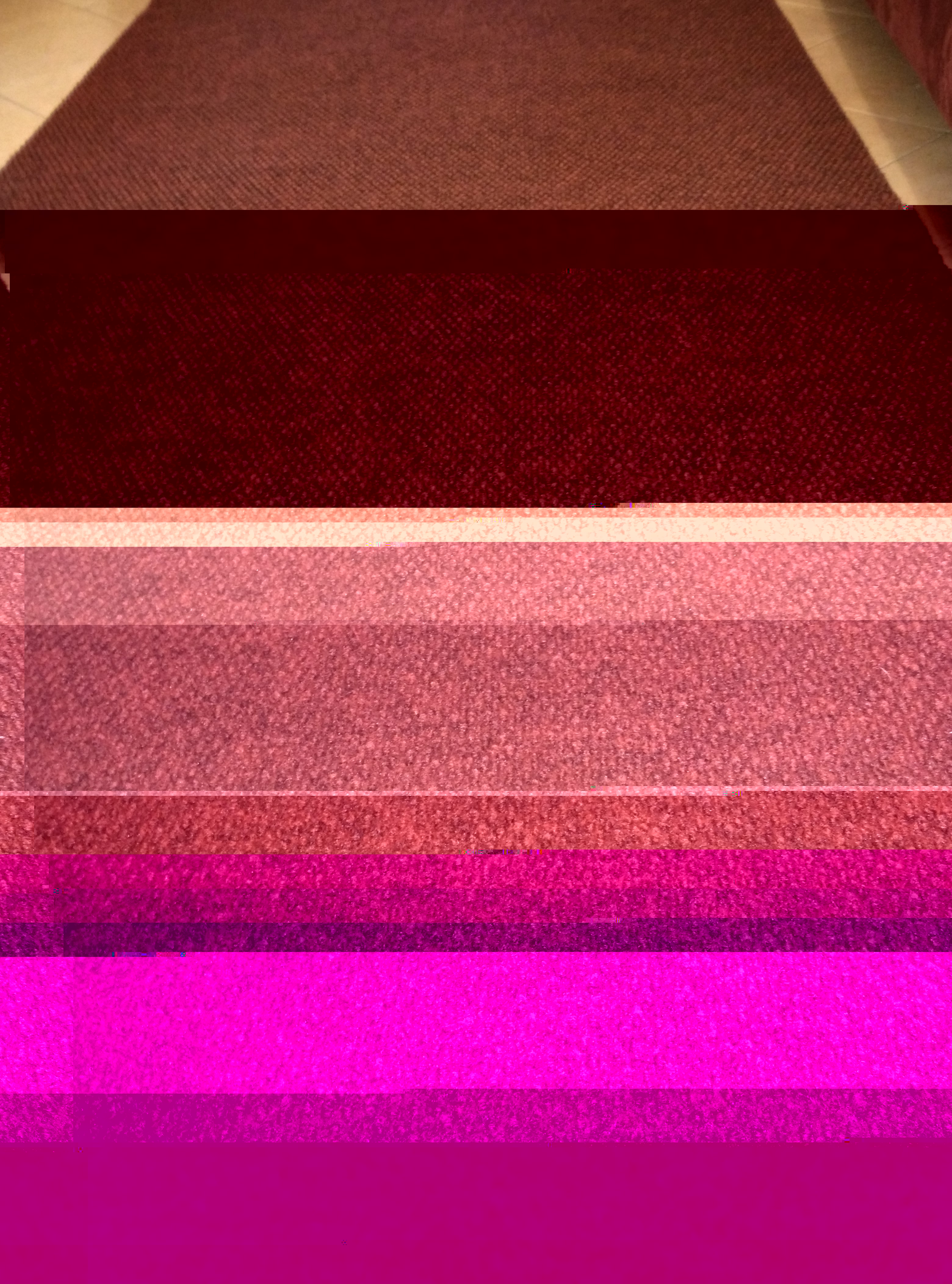

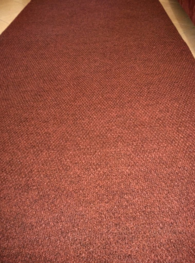

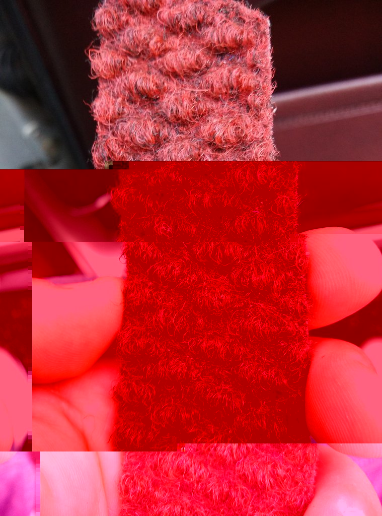

Passato in rassegna decine di negozi per trovare la tonalità che andasse bene, sono riuscito alla fine a trovare questa:
Devo dire che in foto il colore si presenta diverso, ma dal vivo è molto più tendente allo scuro e si integra ottimamente con gli interni :)) :))

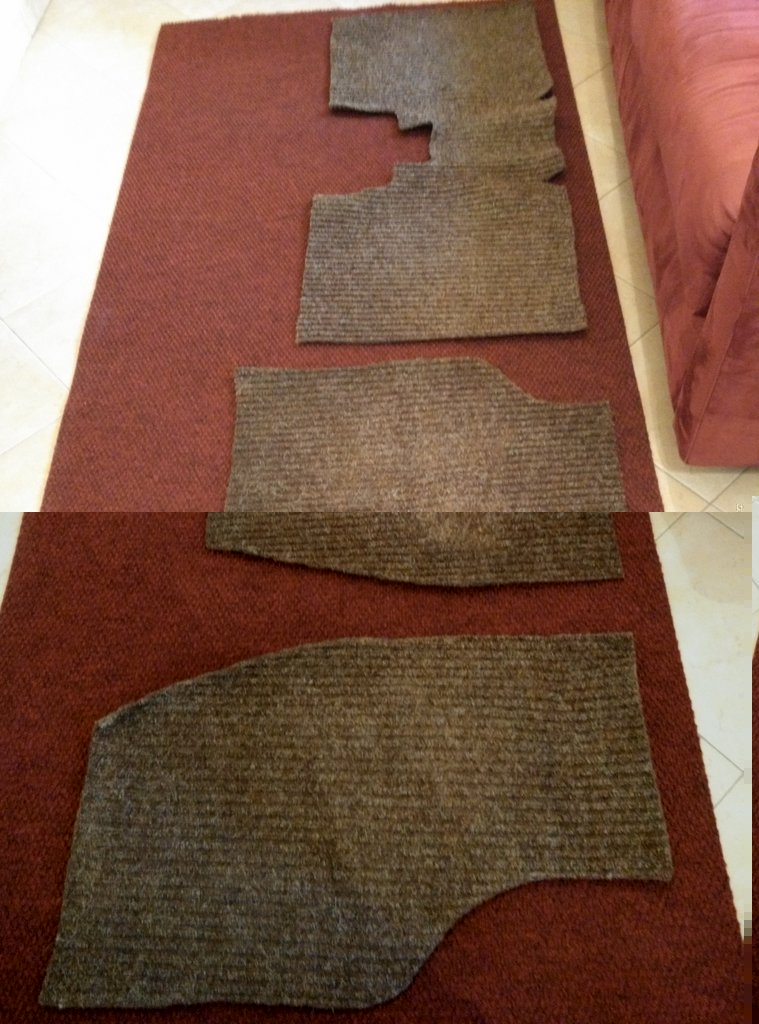

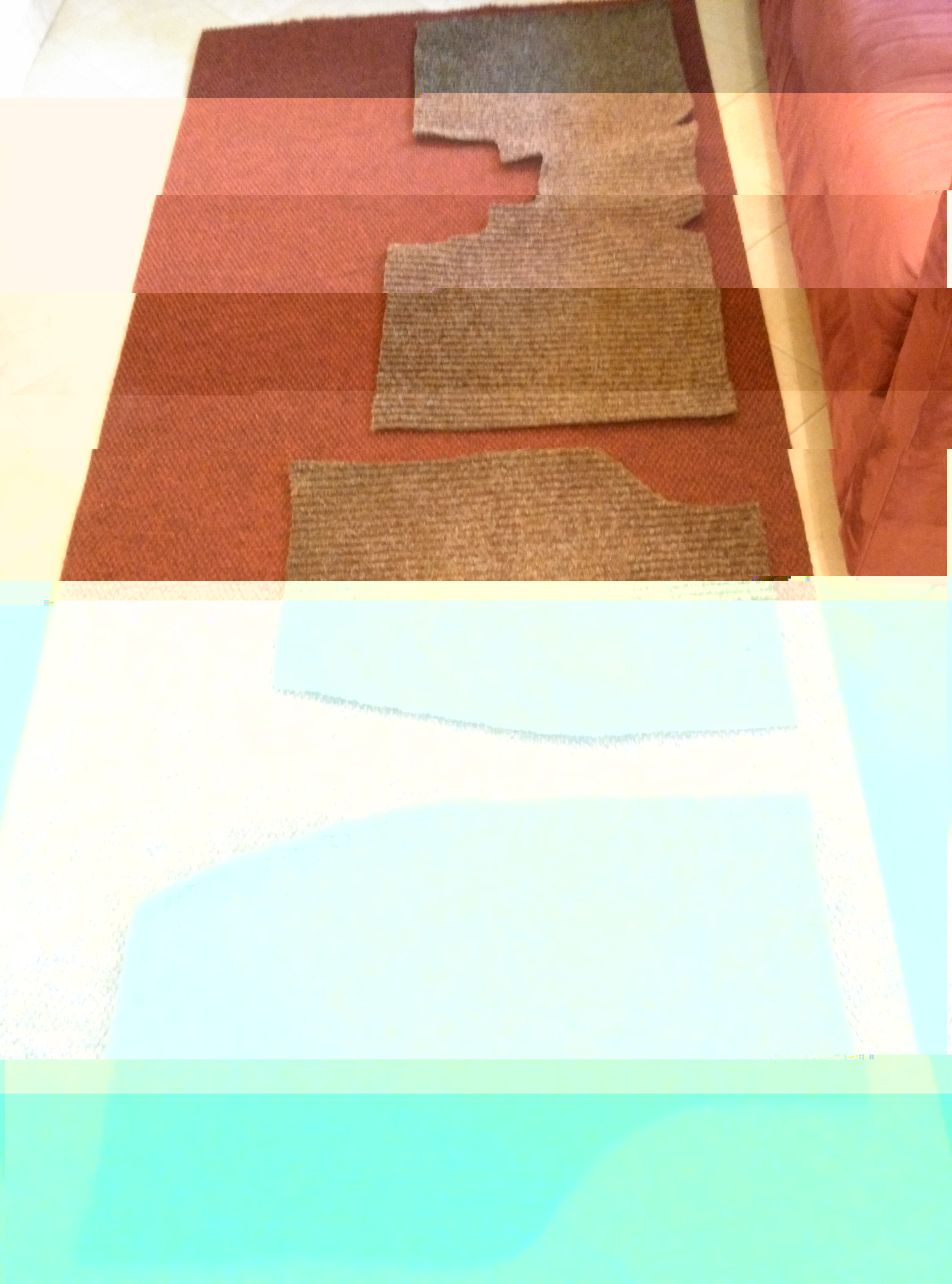

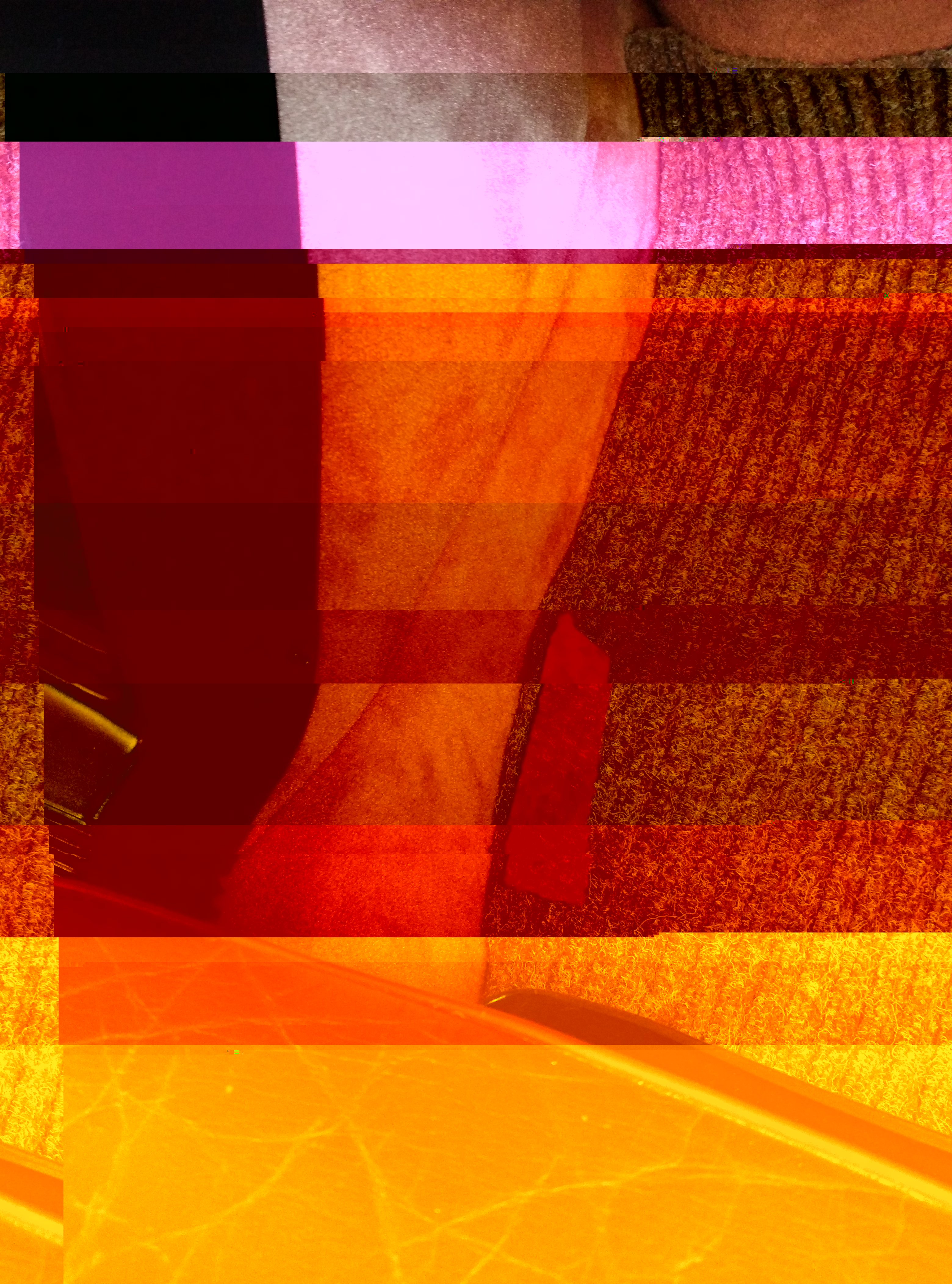

Comprato il quantitativo necessario (2mt x 1mt) con una spesa contenutissima (24 euro), tornato a casa mi sono messo all'opera con l'ausilio di semplici forbici :)

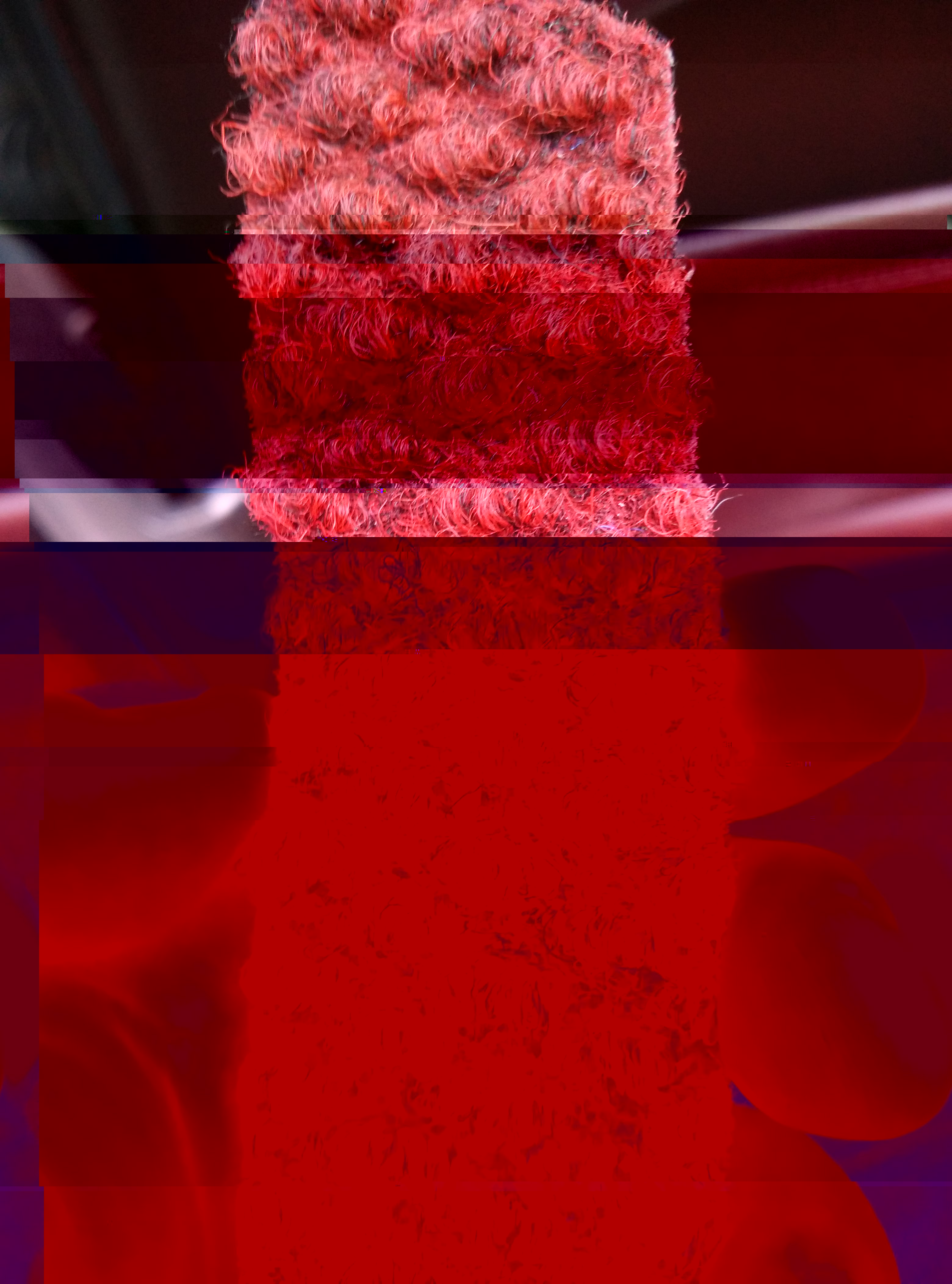

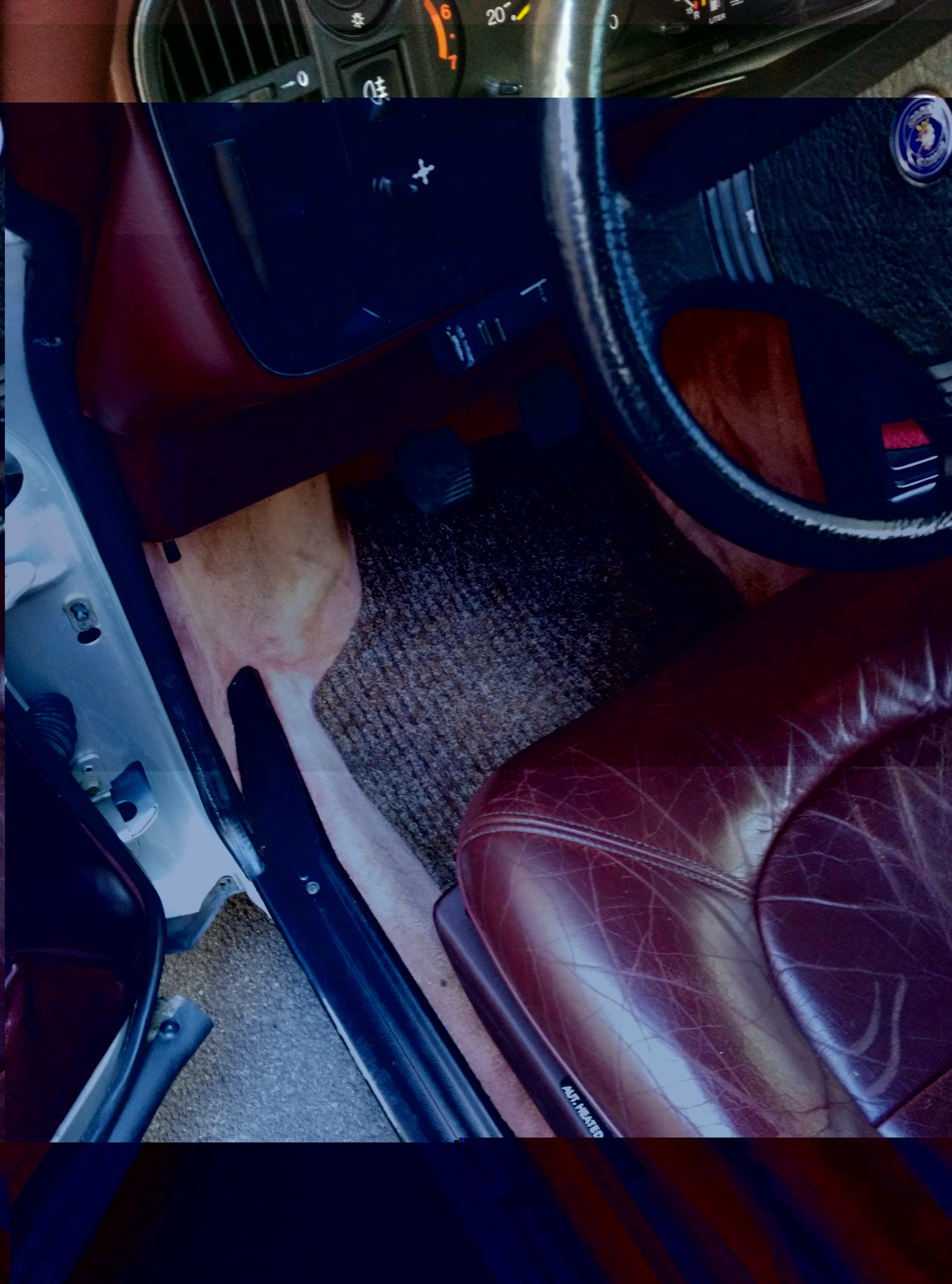

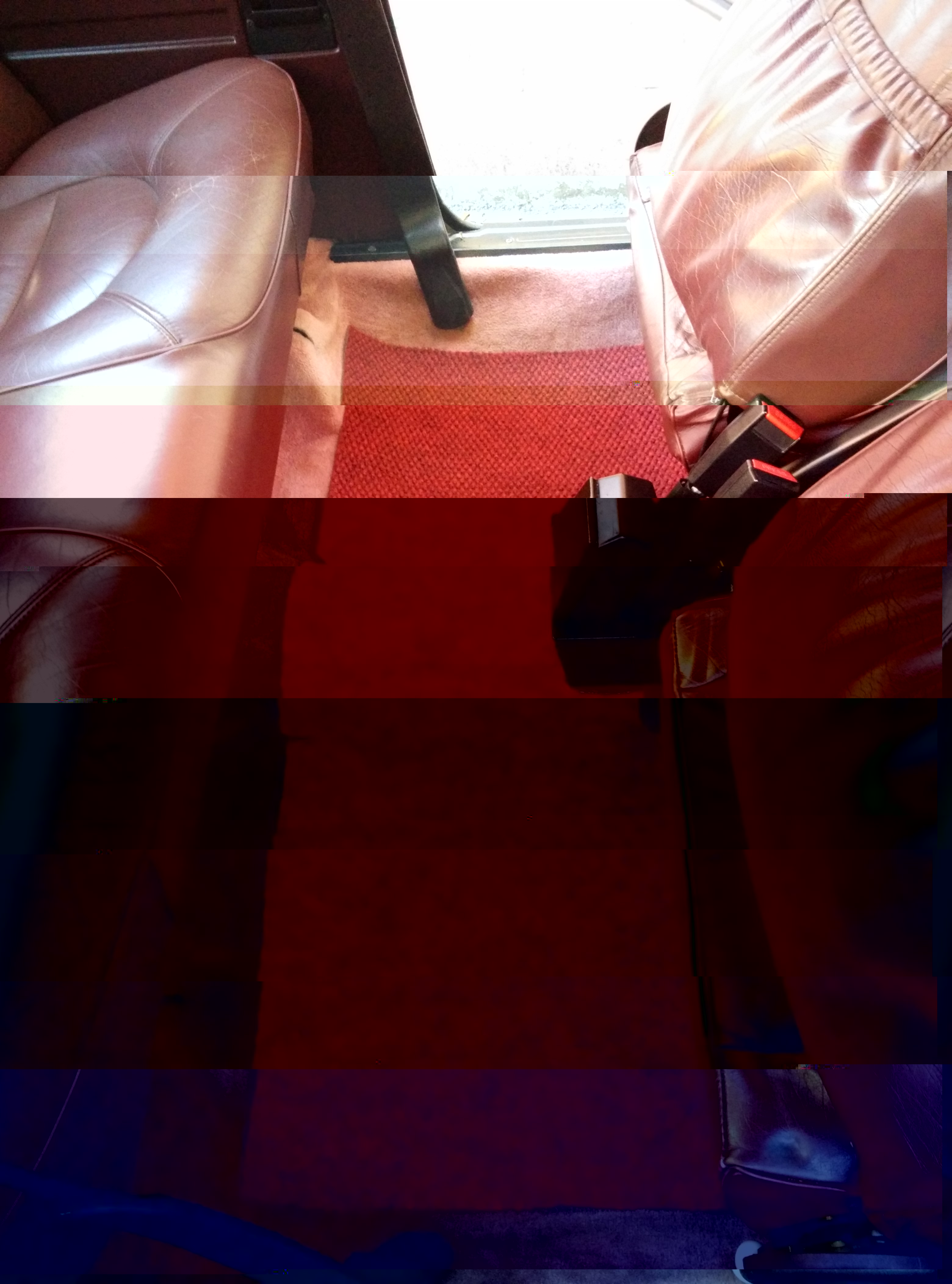

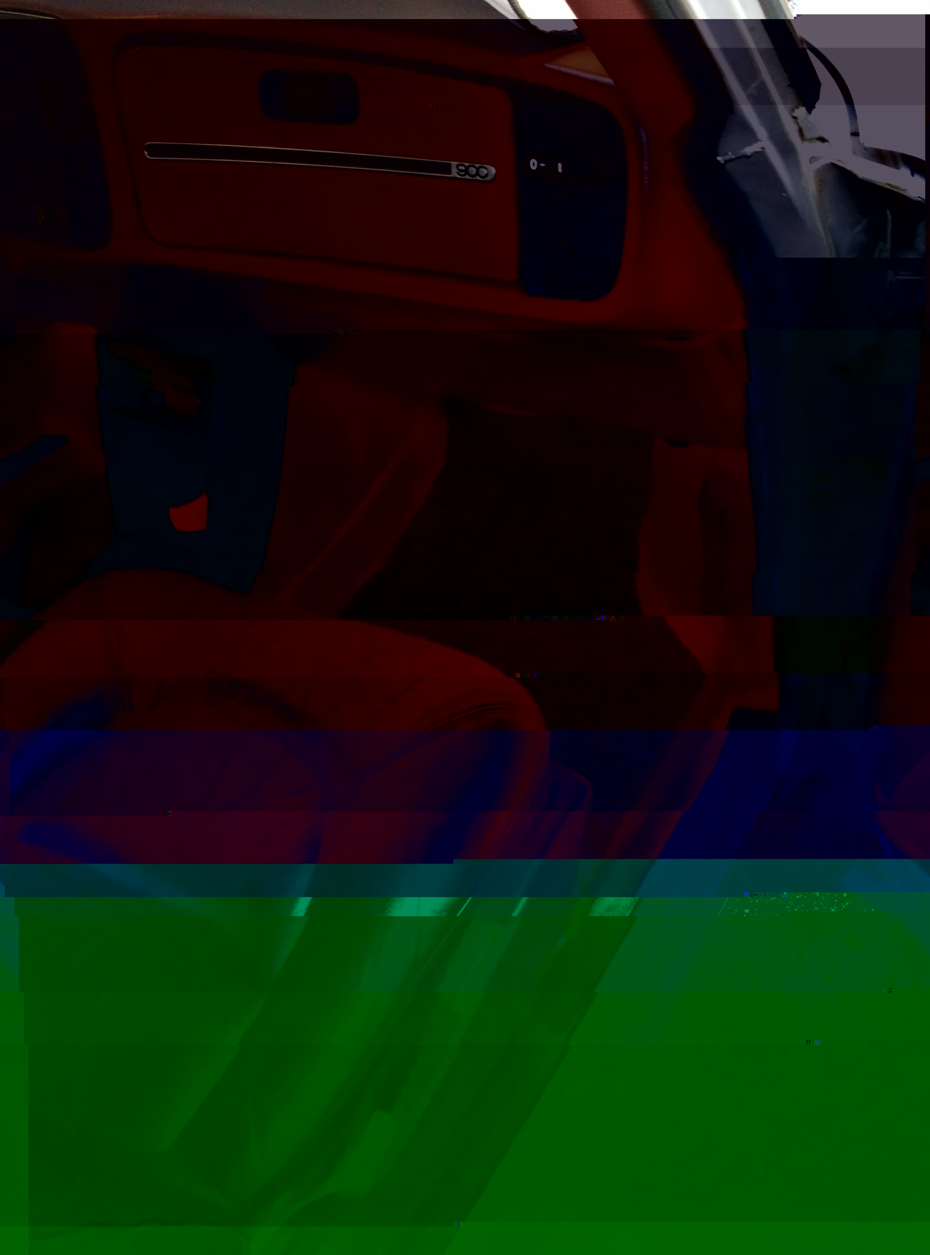

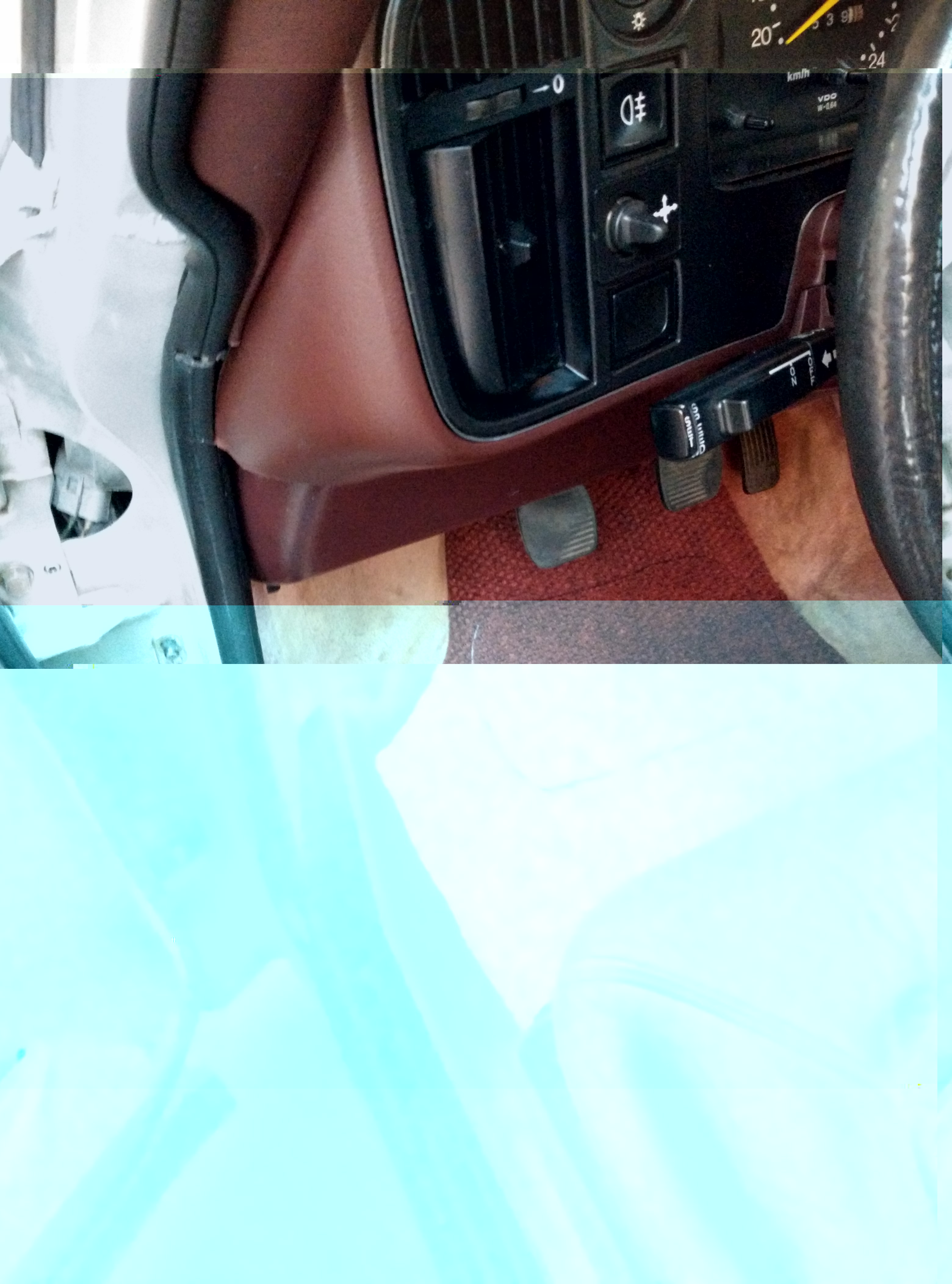

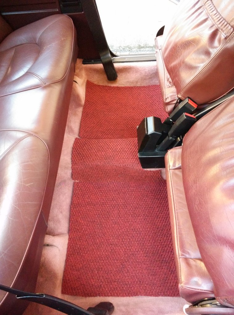

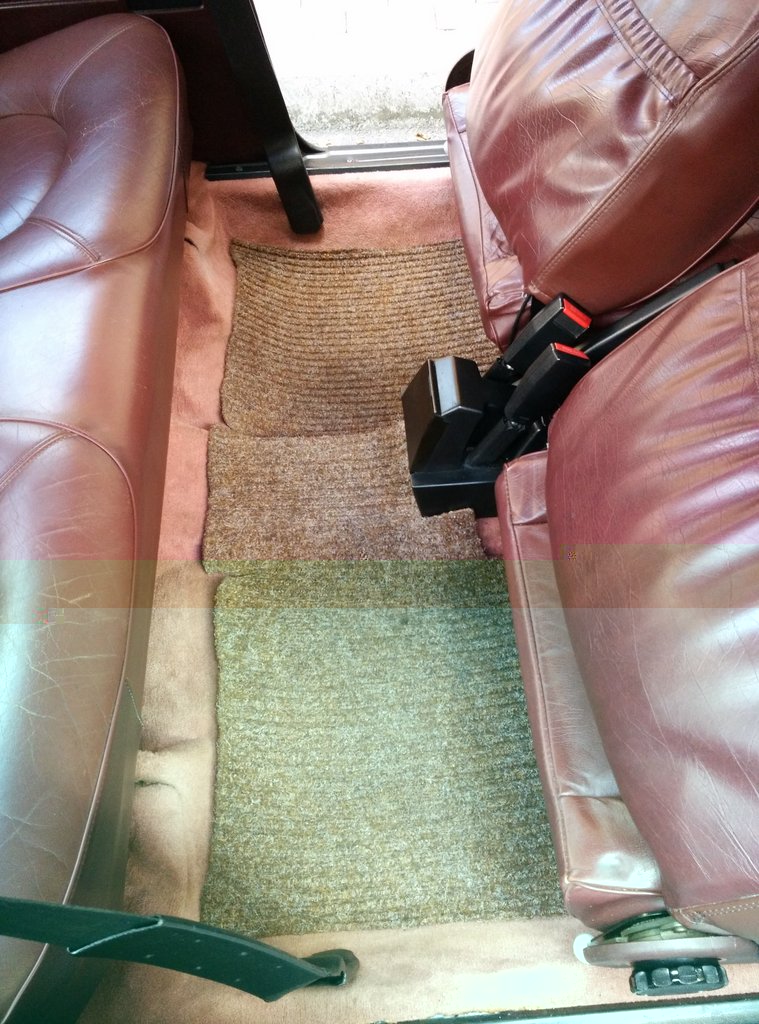

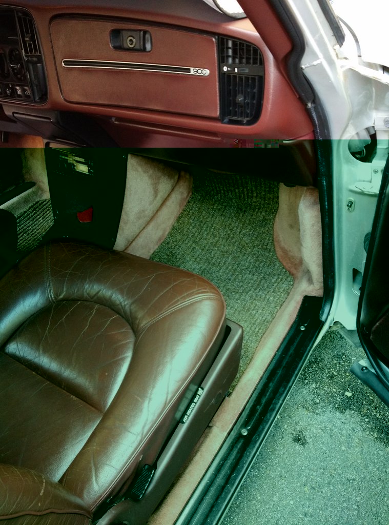

Ed ecco di seguito il PRIMA ed il DOPO per ogni lato:
Momentaneamente ho anche aggiunto un "quadrello" appoggiato sul lato guida, per capire se mi piace....
Il risultato, personalmente, mi soddisfa molto :)) :)) spero piaccia anche a voi.....e ora SOTTO CON LE CRITICHE!! :D :D :D :D :D

#213 Messaggio da leggere da desertstorm »
Un salotto :l
Messaggi: 14887
Re: La C900 Coupè Turbo 16 S di Vinsempre
#214 Messaggio da leggere da marcofinnista »
Bravo, smussa un po di piu' gli spigoli e saranno perfetti :)
#215 Messaggio da leggere da vinsempre »
Grazie Desert :)
E anche a te, Marco, del consiglio :-
#216 Messaggio da leggere da saaBruno »
Ottimo lavoro!
#217 Messaggio da leggere da GheSo »
Voto il "quadrello"
#218 Messaggio da leggere da vinsempre »
Grazie Brú :)
@GheSo: e si, me sà :))
#219 Messaggio da leggere da SUPERFRA »
Bravo Vins ottimo lavoro !
Messaggi: 1687
#220 Messaggio da leggere da grifone 9.5 »
A mio parere piacciono molto ,ottima scelta Vins
