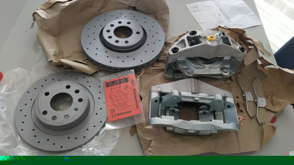

Ottima scelta gli Zimmerman forati. Li ho su una delle mie storiche da 10 anni e sono perfetti. I fori hanno il loro perché e nessuna controindicazione. Ottima frenata nella guida "normale". Grande frenata sul bagnato, su frenate lunghe danno appunto il meglio sia su asciutto che bagnato. Nel mio caso non ho pastiglie Zimmerman perché allora non erano disponibili e quindi ho delle Orginali Volvo. Hanno fatto circa 80mila km in questi 10 anni e le pastiglie sono ancora quelle. Certo con un compound più morbido e sportivo forse le avrei già finite ma ripeto non c'era molta scelta...

Quello che è abbastanza impressionante, quando ce l'hai tra le mani, è la dimensione (e il peso!) della pinza per i 314... Quando monterò tutto farò il paragone con quella standard per i 285.
Dietro li ho presi comunque più che altro per abbinamento estetico col davanti, ma ho mantenuto i 278 pieni, onestamente credo che il passaggio ai 292 ventilati sia abbastanza inutile, non ho mai nemmeno sentito il calore sui dischi dietro, nonostante la NG sia nota per frenare molto dietro (tanto che consuma più velocemente le pastiglie posteriori), ma tendenzialmente nelle frenate normali, quelle che si fanno il 90% delle volte, che non sono impegnative. Il disco forato comunque garantisce un po' di raffreddamento e di grip in più per la pastiglia. Pertanto cmq è già un piccolo upgrade di per se anche al posteriore.

Ciao Luca, non hai più postato aggiornamenti dei tuoi dischi. Dato che volevo prendere pure me Zimmermann, puoì farmi sapere le tue impressioni?
