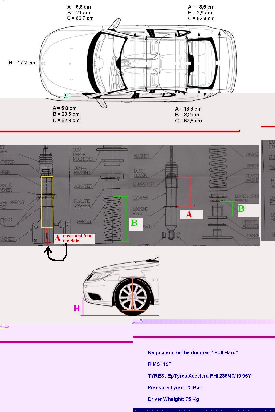

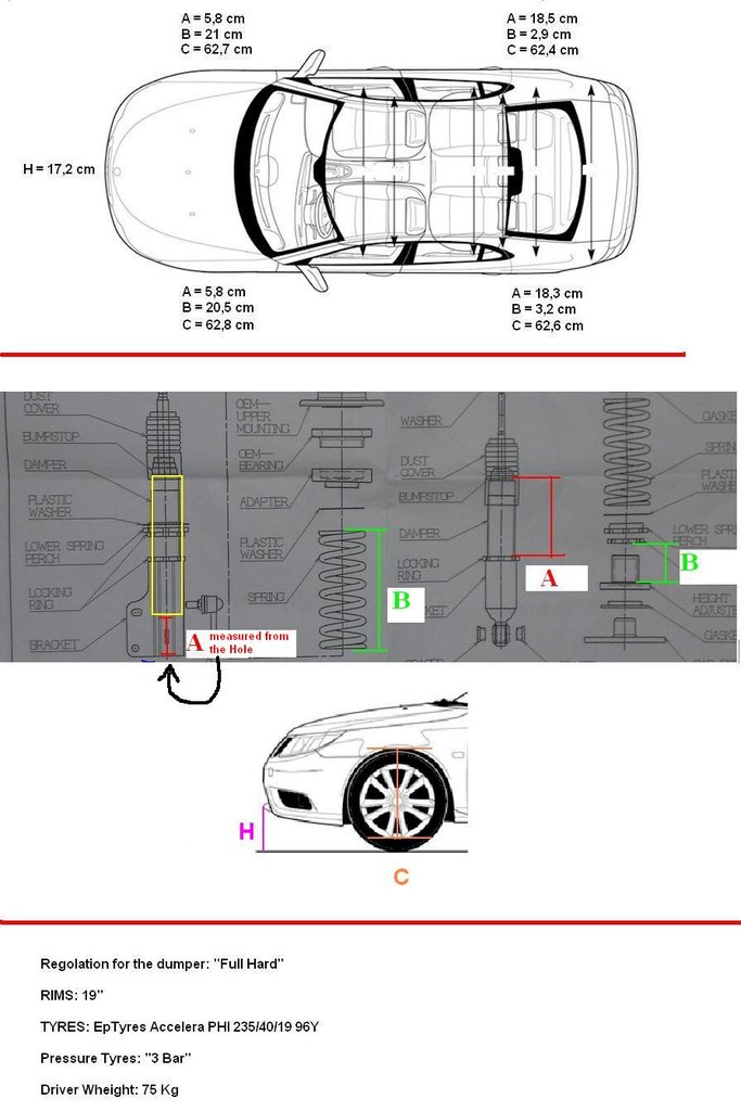

Ho fatto un disegnino per raffigurare il mio setup attuale:
Sulle buche è un pò (troppo?) tosta dietro ora
anche se l'ho usata poco
Unico difetto riscontrato per ora: a freddo passando sugli avvallamenti, le sospensioni anteriori gracchiano parecchio, poi quando scaldano si acquietano.........ho visto che è un difetto lamentato da molti, e alcuni hanno adottato dei cuscinetti aggiuntivi (Torrington) da frapporre nel montante.
Per ora mi va bene così, con le temperature attuali il rumore dura poco (complice anche il calore del motore) e non mi infastidisce troppo.....vedremo il prossimo inverno
Altro rumorino.......credo che sia qualcosa della marmitta che è un pò lento/tocca, non credo che sia imputabile alle sospensioni.......proverò a vedere di sistemarla al più presto per togliermi ogni dubbio.
