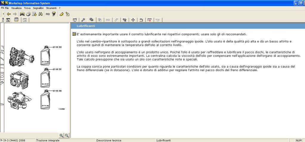

E io aggiungo un paio di informazioni, a supporto di quello che dicevo:
Quindi, in un sistema così estremamente complesso, dove l'olio ha la funzione di lubrificare e raffreddare, passando in mezzo a tutti quegli anfratti, quei sistemi.........immaginate temperature altissime e pressioni d'esercizio spinte, ma togliete il componente fondamentale del sistema: L'OLIO !
Che succede?

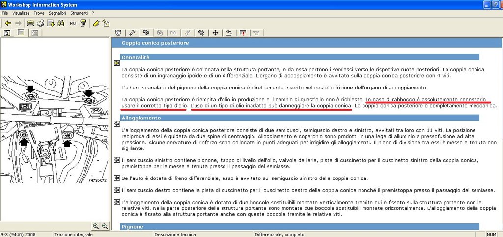

Allora:
Ho trovato solo questo:
parte sinistra (guardando da dietro) :
parte destra:
parte destra con eLSD:
Il paraolio che dovresti cambiare dovrebbe essere quello cerchiato in rosso. Infatti lo chiama premistoppa per la messa a tenuta.
Il wis però non da ulteriori riferimenti.
Forse l'epc, dopo ci guardo!!
