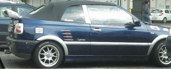

:) eccoci quà ....sono contentissimo :)) :)) :)) :)) :)) :)) :)) :)) :)) :))
Il primo test è andato bene, adesso la devo tenere sotto controllo per un pò, ma è come nuova...
...ammiratela in tutto il suo splendore! :l :l :l :l
:D :)) :D :)) :D
Ovviamente scherzo...comunque se a qualcuno interessa il proprietario la vende :dealer: :dealer: :dealer: ,
magari SuperFra fagli un pensierino :D :D :D :D

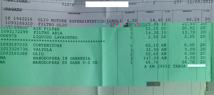

Comunque ritornando a noi...
hanno fatto il cambio contenitore, valvola e olio dell' xwd, e hanno fatto poco più di 350 km di prova :terryfyed:
(azz.l'avevo portata con il pieno e me l'hanno data svuotata :)) :)) :)) non segna più il problema :)) :)) :))
Poi ho fatto fare il tagliando :$ :$ :$ ....e questo è stato il risultato...
...mi sembra più che bene :guilty: :)) :)) :guilty:
Voi che ne dite? abituato com'ero prima a stare sui 450,00 Euriiii
Oggi testerò per benino il mostro, così vedo :evilgrin: e sento :8 come va :guilty:

#243 Messaggio da leggere da vinsempre »
Mi sembra un prezzo onesto....però non capisco perchè l'olio costi "solo" 14,40 euro al litro..... dice "supersintetico, longlife", ma sembrerebbe che di solito ne chiedono molto di più per quello giusto........ :O
Re: E' arrivato il "mostro" - 9.3 AERO xwd 2.8 v6 280cv
#244 Messaggio da leggere da SUPERFRA »
vinsempre ha scritto:Mi sembra un prezzo onesto....però non capisco perchè l'olio costi "solo" 14,40 euro al litro..... dice "supersintetico, longlife", ma sembrerebbe che di solito ne chiedono molto di più per quello giusto........ :O
Quoto ! Sono rimasto allibito a vedere che te l'hanno fatto pagare così poco … Ma è il Mobil 1 0W ?

#245 Messaggio da leggere da cerry83 »
Buon prezzo senza dubbio!!!
Certo che 350 km di prove... :8

:o( non saprei se è il mobil 1 OW...beh...teoricamente dev'essere quello giusto (spero),
mi sembra che il Dott. sia una persona capace, è da 30 anni che mette le mani sulle saab, e mi sembra serio, ma fidarsi è bene ma non fidarsi è meglio...vedo se riesco a farmelo dire :O
cerry83 ha scritto:Buon prezzo senza dubbio!!!
Hanno provato su una statale per un pò, e poi in centro città (traffico rallentato), poi hanno fatto
delle strade sterrate :terryfyed: per sentire la reazione, e riprovato in "notturna" sulla statale
per vedere a velocità sostenute se esce il segnale... (spero nn mi arrivi anche qualche verbale

#247 Messaggio da leggere da SUPERFRA »
Cavolo se l'Olio è davvero quello ti ha fatto un prezzaccio :)
