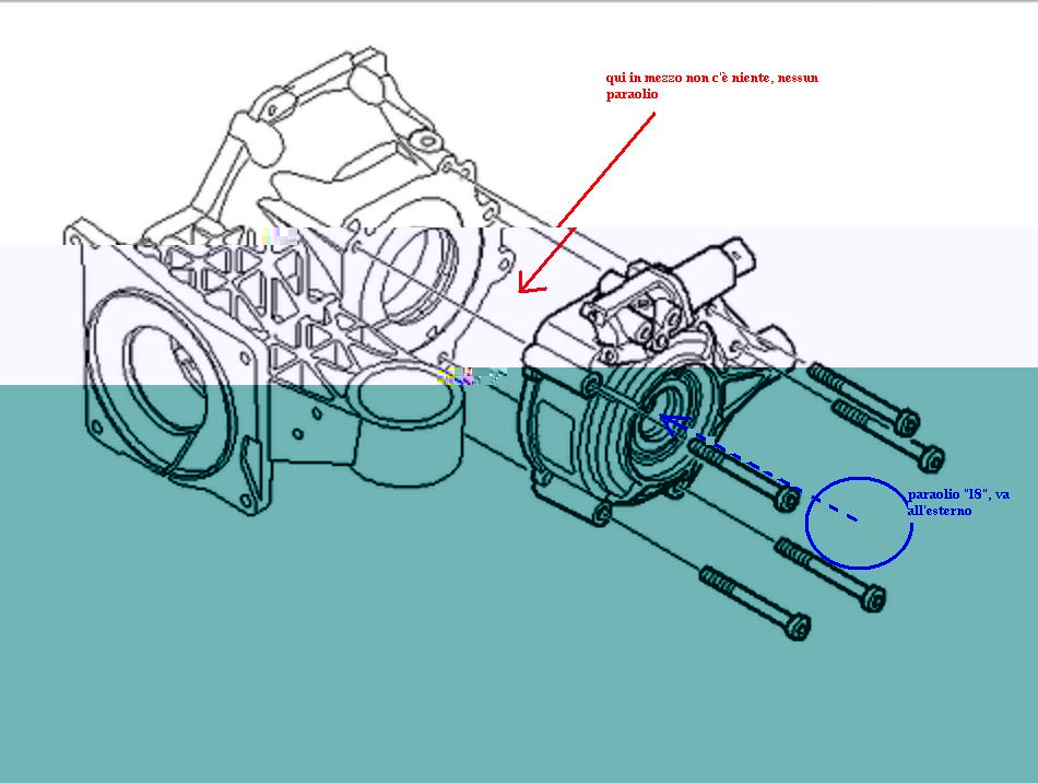

Mi spiego con uno schizzo:
Se ci dovrebbe essere travaso nella direzione della freccia rossa (quindi nel differenziale) perche non dovrebbe poter uscire anche nella direzione della freccia verde (dove si connette il semiasse) ?

SUPERFRA ha scritto: Alt ... come no ? Se guardi il wis indica un anello di tenuta interno n°18 . Ed inoltre tra le due superfici (e-Lsd e differenziale) c'è una guarnizione .

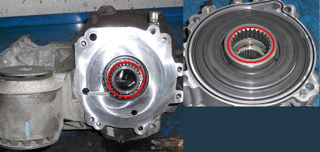

I paraolii 18 (sia dx che sx) sono "esterni", sono quelli in cui si innestano i semiassi, quelli che ho cambiato recentemente, oggetto del bollettino "15733".
Invece fra l'eLsd e il differenziale non c'è niente, sono due facce (piani perfetti) che spingono l'una contro l'altra!

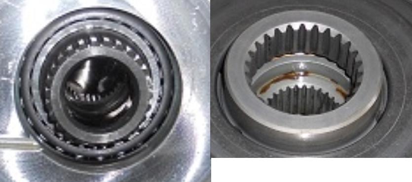

Ecco le foto dei due gruppi disassembleti: in mezzo non c'era niente!!!!
Questa.........
è collegata a quest'altra.........
Nessun sistema di tenuta!
L'unica "guarnizione" è quella del BORDO ESTERNO nella seconda foto (che non ci interessa).
Ma in sostanza la tenuta dell'olio fra i due comparti è affiddata a quanto possa lavorare bene questo accoppiamento di metallo......
Secondo me il WIS è rappresentato non correttamente............probabilmente hanno sfruttato l'immagine del "without eLsd" e ci hanno solo aggiunto la rappresentazione dell'eLsd!!!!
paraolio wis.JPG (65.72 KiB) Visto 1873 volte
:O :O :O :O :O :O :O :O :O :O :O
Desert, per il fatto che l'olio andrebbe verso dentro piuttosto che verso fuori, vuol dire che il paraolio esterno (18) lavora correttamente, mentre l'accoppiamento metallo/metallo no.....per quello che abbiamo sospettato.......

Sul fatto che sia ossidato il paraolio........boh.....provo a ragionare.....facendo delle ipotesi:
Se quello metallico è un paraolio a tutti gli effetti, cioè blocca l'olio dalla frizione verso il differenziale, su quella faccia NON dovrebbe esserci olio. Detto questo, sappaimo che l'ossidazione è dovuta alla reazione del metallo con l'aria:
1) quindi se lì VERAMENTE non c'è l'olio, DOVREBBE essere normale che sia ossidato perchè c'è aria ( :O e qui mi sembra strano che prevedano un componente che NORMALMENTE si ossidi, avrebbero dovuto farlo con altro materiale difficilmente ossidabile)
2) se invece lì ci doveva essere l'olio che fungeva da protettivo (al fine dell'ossidazione) della "Gasket Kit", allora è plausibile che essendo rimasto a secco si sia ossidato per il contatto con l'aria.
E poi.......alla fine ci sarebbero due paraolii, e il mozzo in una porzione non sarebbe mai lubrificato....ovvero nella porzione compresa fra i due paraolii.
Per quello propendevo per il fatto che il "gasket kit" non fermi il passaggio dell'olio: per, appunto, lubrificare l'albero e tenere la stessa "guarnizione" in bagno d'olio al riparo dall'ossido, lasciando il compito di fermare l'olio solo al "Seal" lì dietro.....

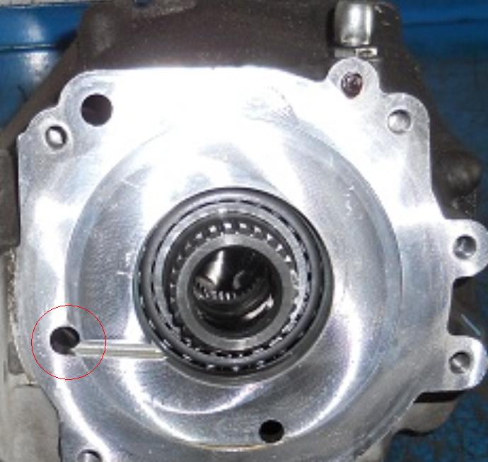

allora ragionando ancora con mio Padre pensiamo che se l'olio fosse uscito dal paràolio 10 non è possibile che sia entrato nel differenziale perché sulla faccia del differenziale c'è una scanalatura ben visibile sia dalle foto che dal wis che serve apposta per farlo gocciolare al di fuori del gruppo . Quindi o nel differenziale non è entrato olio o è entrato dal lato elsd . Bisogna assolutamente riuscire a capire quale è stata la modifica .
Re: 9-3NG (con XWD) - SID> Controllare sistema dell'XWD
#258 Messaggio da leggere da vinsempre »
SUPERFRA ha scritto:allora ragionando ancora con mio Padre pensiamo che se l'olio fosse uscito dal paràolio 10 non è possibile che sia entrato nel differenziale perché sulla faccia del differenziale c'è una scanalatura ben visibile sia dalle foto che dal wis che serve apposta per farlo gocciolare al di fuori del gruppo . Quindi o nel differenziale non è entrato olio o è entrato dal lato elsd . Bisogna assolutamente riuscire a capire quale è stata la modifica .

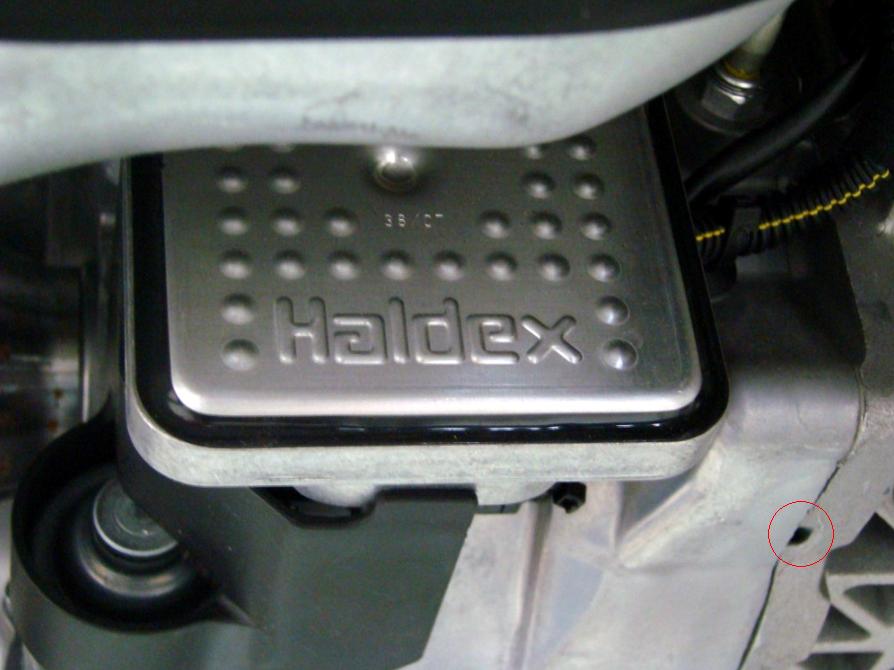

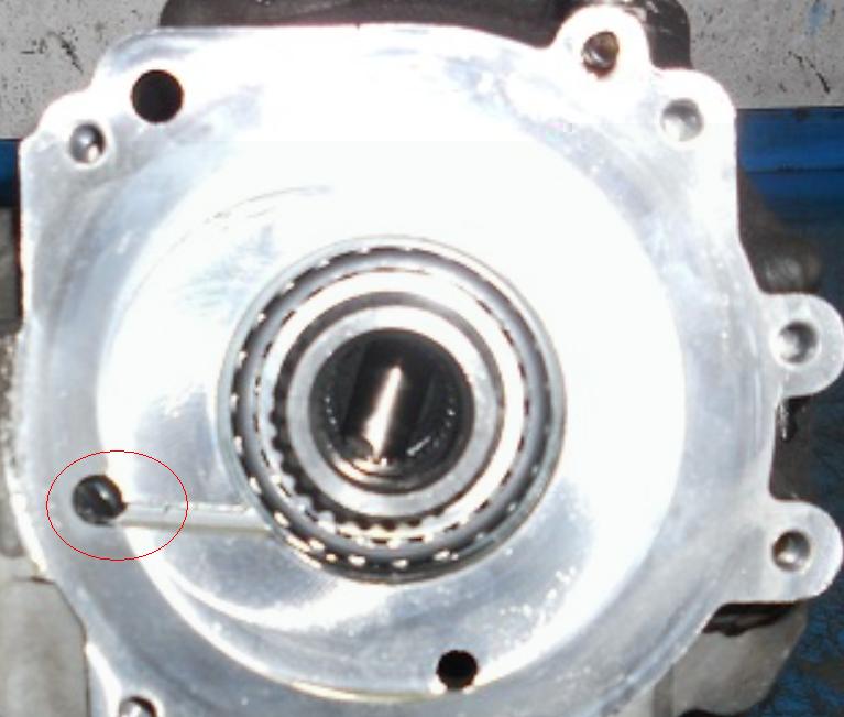

Esatto!
Quel canaletto è presente in entrambe le facce: nella faccia/frizione e anche nella faccia/eLSD.
Però, mentre nel caso della faccia/frizione, il canale sfoga FUORI (verso terra)......
....nel caso della faccia/eLSD il canale sfoga DENTRO il comparto differenziale!!!!!

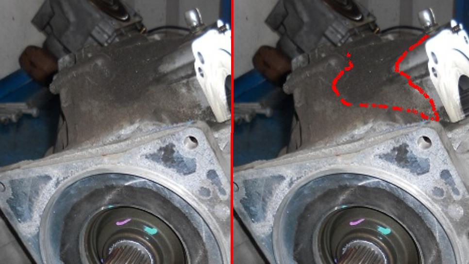

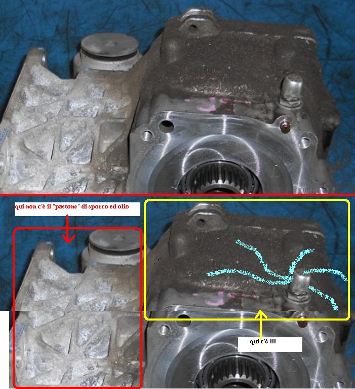

Quindi, se quel "Gasket Kit" avesse ceduto, l'olio sarebbe stato spruzzato fuori, verso terra, a causa dei 32 bar di pressione.
Mentre, se analizziamo le due foto sotto, sembrerebbe proprio dalla sporcizia (non uniforme) che SIA stata accumulata per merito dell'olio sfogato dalla valvola, creando un pastone più persistente!
E poi, ancora un'osservazione: l'olio deve essere necessariamente uscito dalla frizione (che ne è rimasta priva):
1) ma posto che avesse ceduto il n°10, sarebbe andato per terra dal canaletto,
2) l'unico altro sfogo è il diretto collegamento (tramite i tubicini) all'eLSD da dove (avendo ceduto i piani perfetti) si riversava nel differenziale tramite quel foro, a causa della pressione di 32 bar.
Da qui, poi, a sua volta veniva sputato fuori dalla valvola!
IN DEFINITIVA, L'IPOTESI PIU' PROBABILE E' QUESTA:
IPOTETICO PERCORSO.JPG (133.66 KiB) Visto 1858 volte

#260 Messaggio da leggere da desertstorm »
Scusami Vincè non mi torna una cosa, quel canaletto sulla faccia del blocco differenziale (dove s'appoggia l'eLSD) per quale funzione è creato ?
