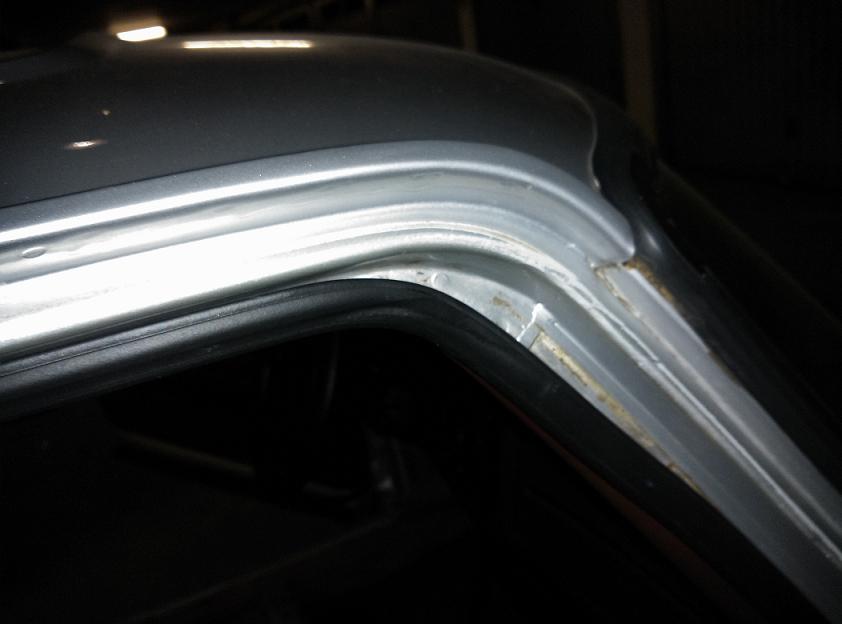

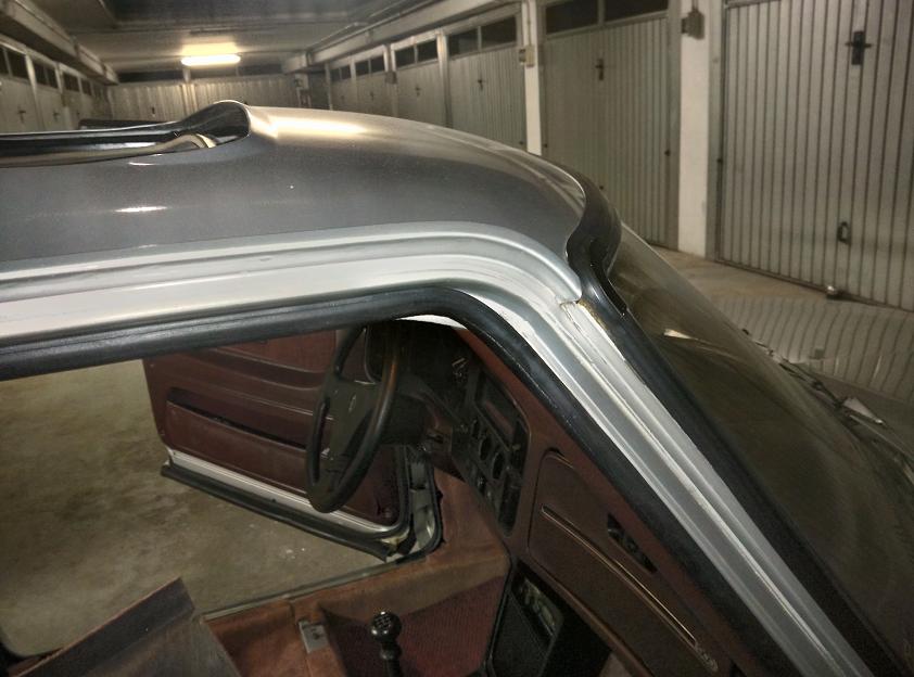

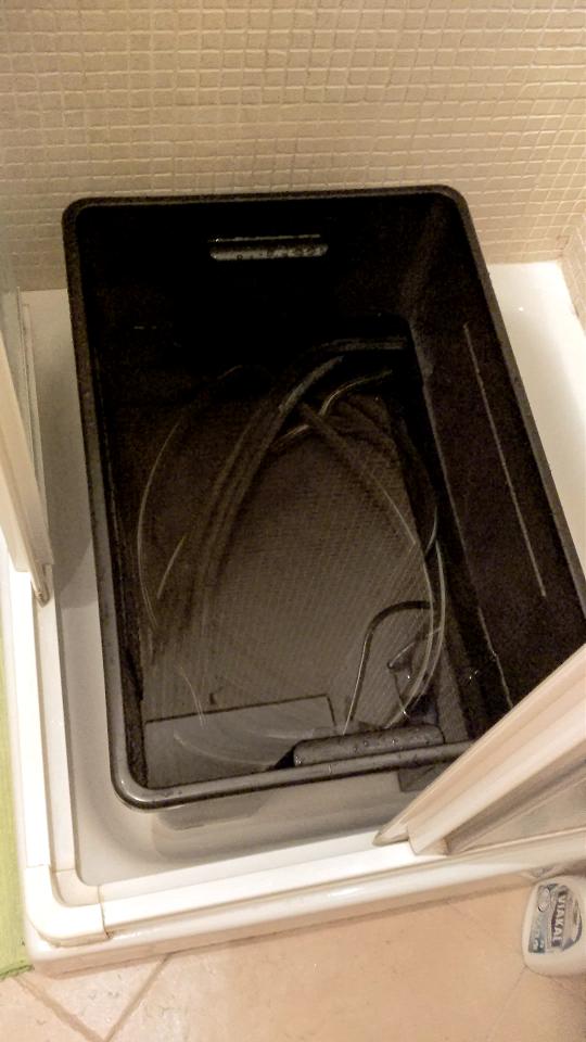

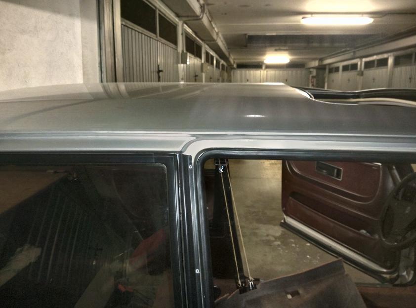

Eccomi qua, con un altro piccolo step di lavori sulla mia Coupè
Oggi vi illustro come ho ravvivato le guarnizioni delle porte, dei vetri a compasso e portellone posteriore, grazie a dritte di Maestri esperti, e ad un po' di ricerche

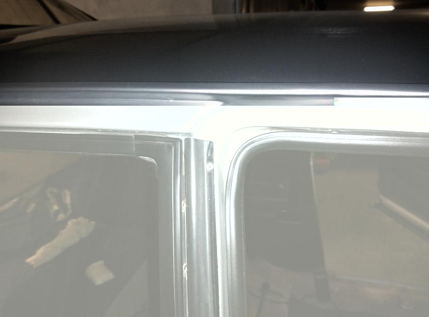

Intanto andiamo a vedere come si presentano le guarnizioni porta che corrono lungo il perimetro della battuta sul telaio: questa, che prendiamo a riferimento, è quella lato passeggero.
Come potete notare è tutta tirata, ormai accorciata di molto. E' anche abbastanza secca e lascia passare spifferi d'aria a più non posso!
Ho quindi tirato giù le guarnizioni porta (comprensive del pezzo aggiuntivo che corre lungo la zona della cerniera della porta). Ho smontato anche quelle dei vetri a compasso, e quella del portellone posteriore (in un secondo momento).
Ho messo tutto in una bacinella capiente (in due step, per non incartarmi con tutta quella roba insieme) in ammollo con sapone; poi con una spazzoletta ho lavato bene ogni centimetro.
Ho tolto l'acqua saponata, risciacquato per bene il tutto; successivamente ho messo tutto il ammollo in ACQUA BEN CALDA, fumante!
Ho ripetuto l'operazione con l'acqua calda per qualche ciclo, sostituendo quella che si raffreddava con altra ben calda.
Questo processo ridona elasticità alla gomma e le fa riacquistare anche la sua lunghezza originaria, almeno in parte.

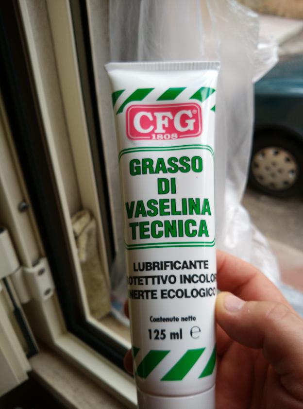

Una volta asciugate le ho trattate con un prodotto che ritengo fenomenale: il grasso di vaselina tecnica!
Indossati guanti in lattice usa e getta, ho passato la vaselina lungo tutta la guarnizione sia fuori che dentro, abbondando e lasciando assorbire una buona parte dell'eccesso per un po' di tempo.
Alla fine, con della carta, ho tolto l'eccesso che non serviva più.
Ovviamente, prima del rimontaggio delle guarnizioni, ho avuto cura di pulire in maniera approfondita tutte le guide dove si incastrano le guarnizioni, ricettacolo che nel tempo accumula inevitabilmente spocizia.
Rimontato il tutto, ecco come si presenta la stessa guarnizione delle precedenti foto:
Come potete vedere, ora la guarnizione è ben posata lungo tutto il perimetro ed ha riacquistato la lunghezza originaria.
Al tatto, è diventata morbidissima, come nuova!
Per quanto riguarda invece le guarnizioni che corrono lungo le portiere, esse sono un po' più ostiche da smontare: quella che corre sopra il cristallo scorre in due binari ed il rischio alto di non reinfilarla più dopo che avesse riacquistato corposità con l'acqua calda mi ha fatto desistere dallo smontarla. Quella sotto, invece, è bloccata da tanti piolini che si infilano nei buchi della lamiera e il rischio di rompere i piolini di plastica vecchia mi ha fatto fare i fatti miei
Per pensare, quindi, anche alla "salute" di queste guarnizioni, mi sono armato di rotolone di carta e vari prodotti di pulizia (nello specifico ho usato Meguiar's D108 e D101), mi sono preso un'oretta libera per ogni portiera e ho cominciato ad usare una quantità mooooolto abbondante di carta per pulirle insistendo ripetutamente fintanto che la carta non si "colorasse" più di nero........
Infine anche queste guarnizioni sono state abbondantemente ripassate con la vaselina, lasciando anche qua un buon eccesso che non guasta, per poi rimuoverlo successivamente.
Ho approfittato che per pulire e trattare la modanatura che corre inferiormente lungo le porte, quella che copre gli scoli dell'acqua delle stesse portiere. E' una delle cose che raccoglie più sporco in assoluto, e farla venire pulita (sopratutto nella zona inferiore) è veramente una lotta durissima
Non ho ancora avuto modo di fare un test su strada per verificare se gli spifferi d'aria sono spariti o diminuiti, mi riservo di farla appena possibile

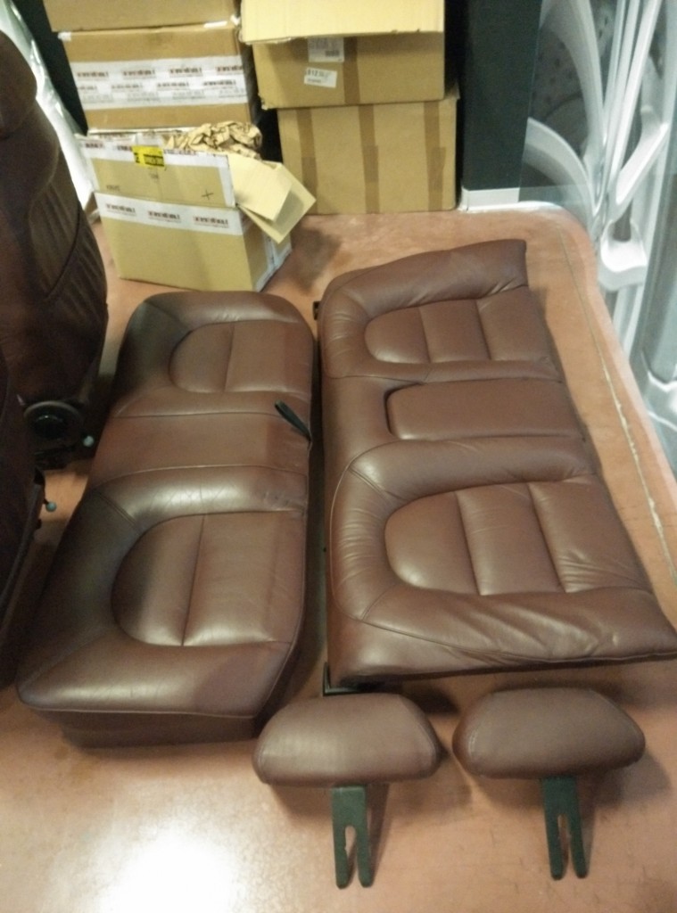

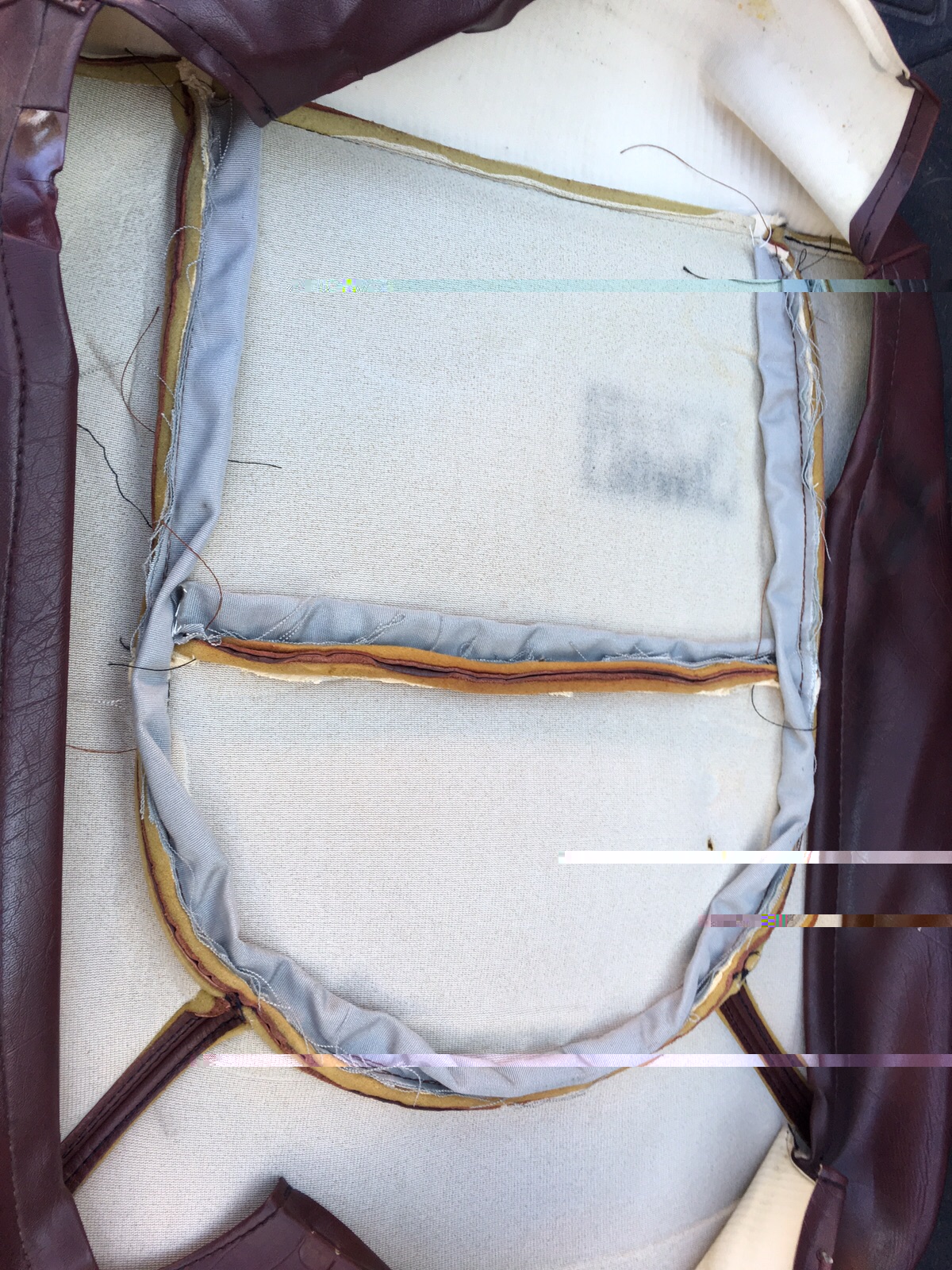

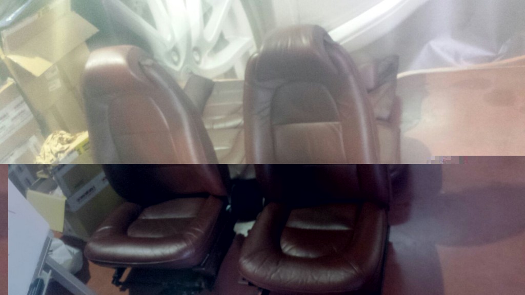

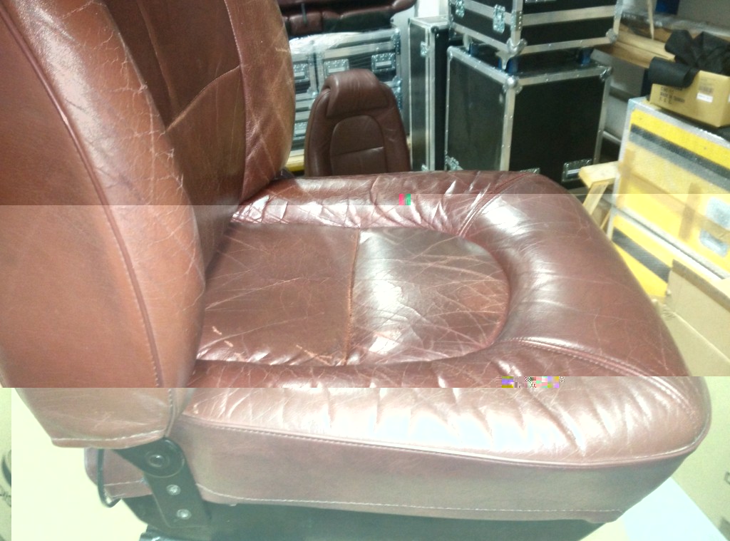

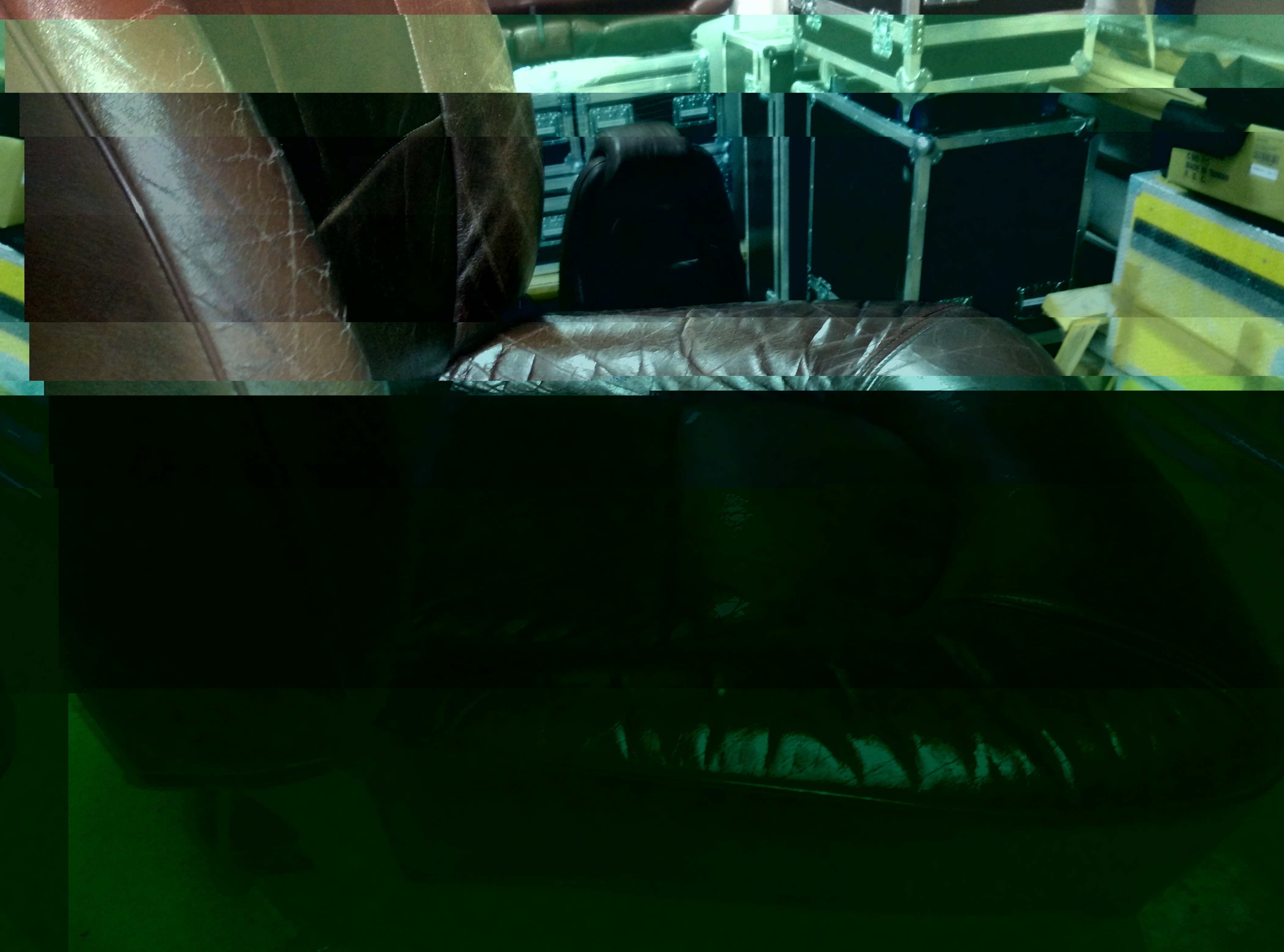

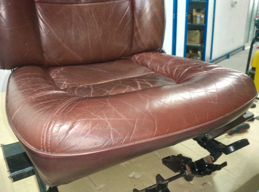

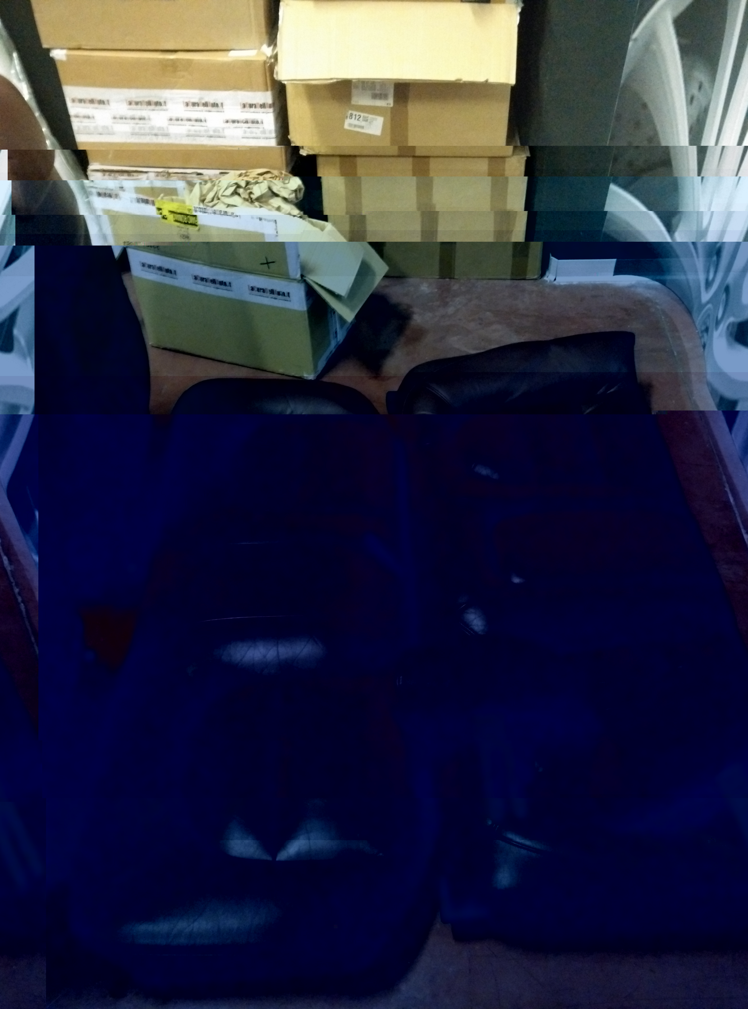

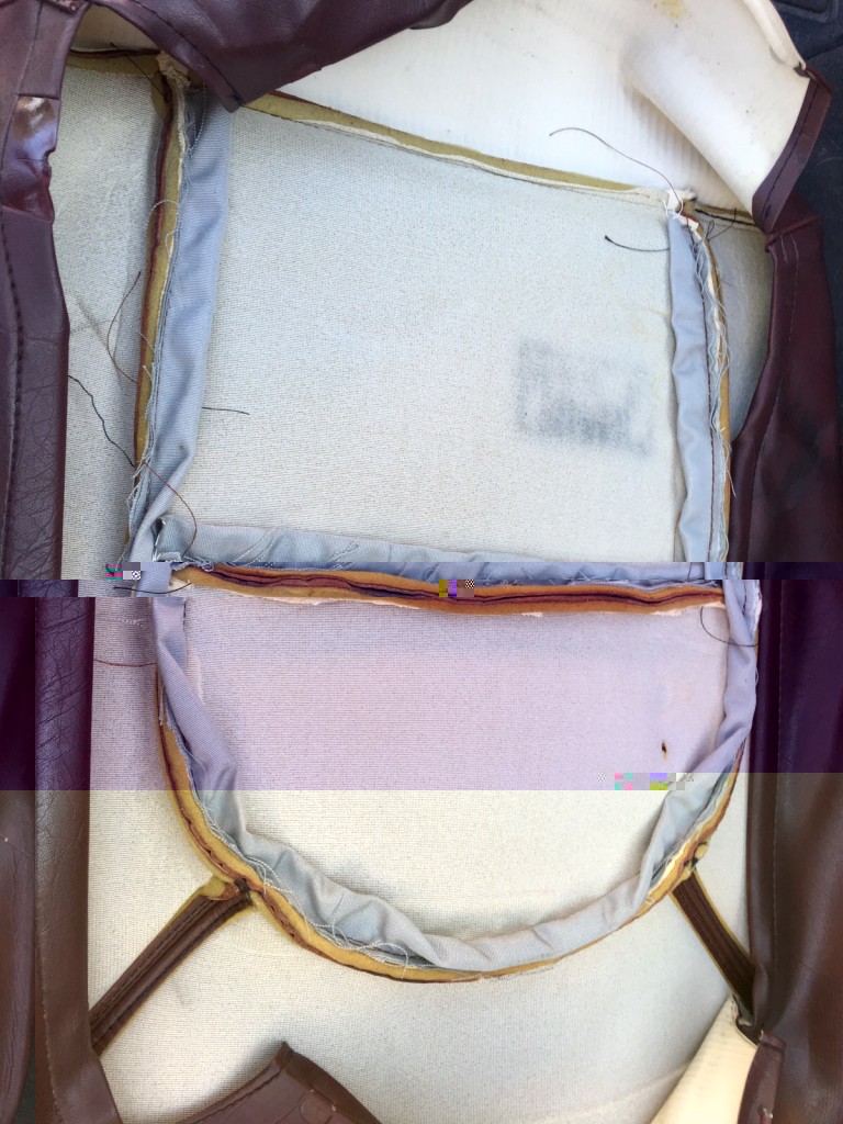

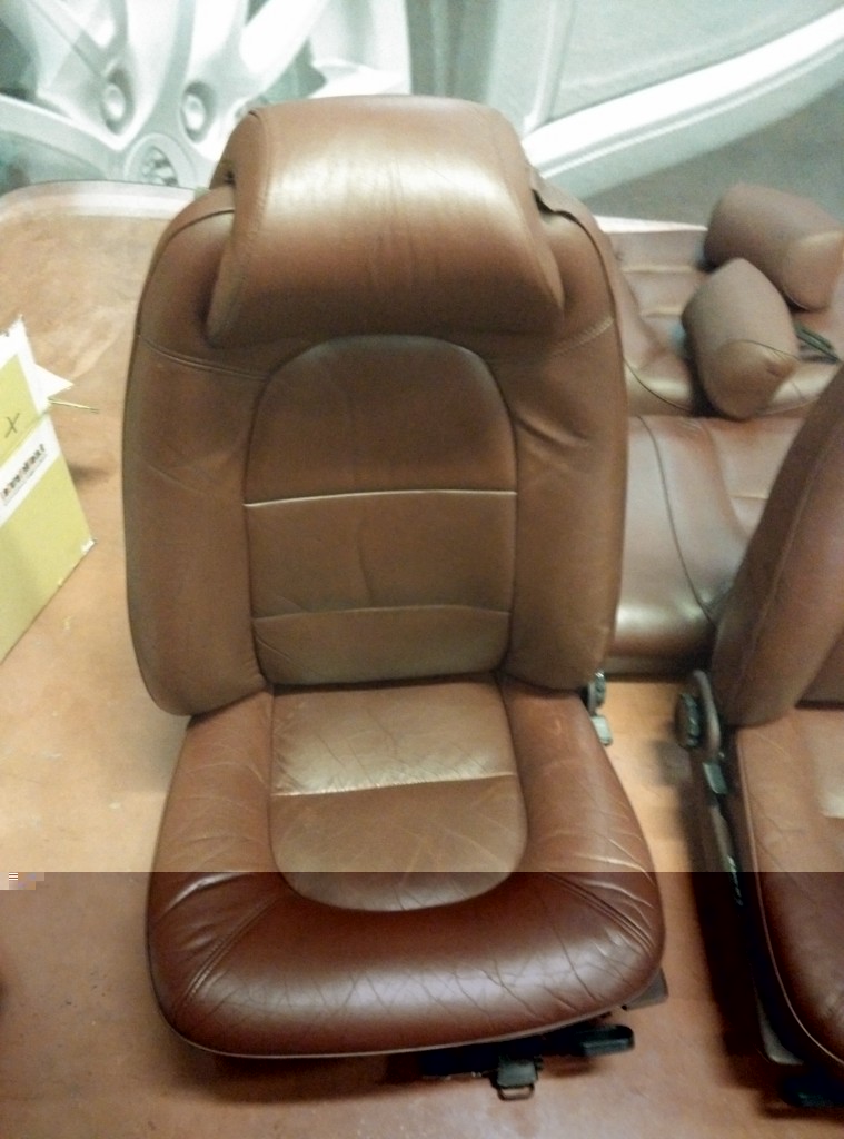

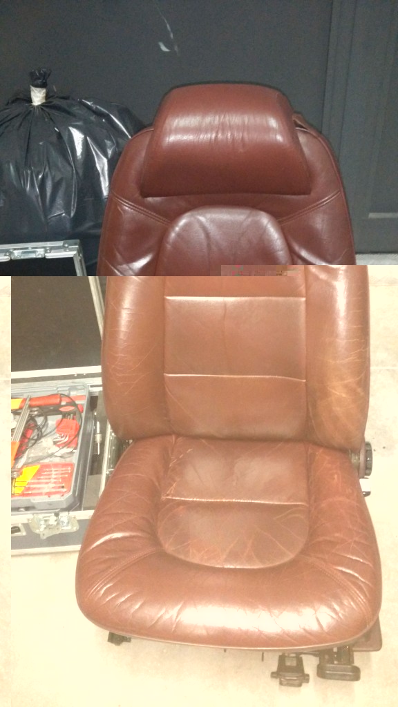

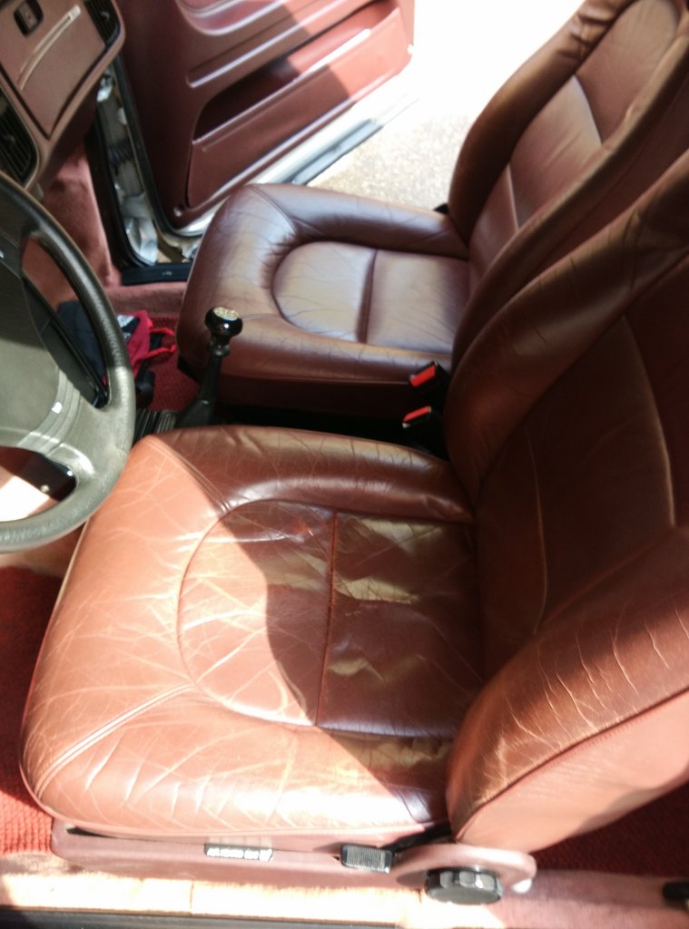

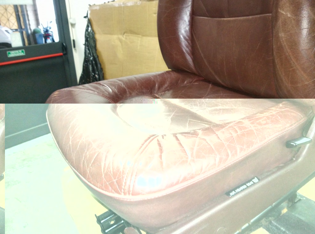

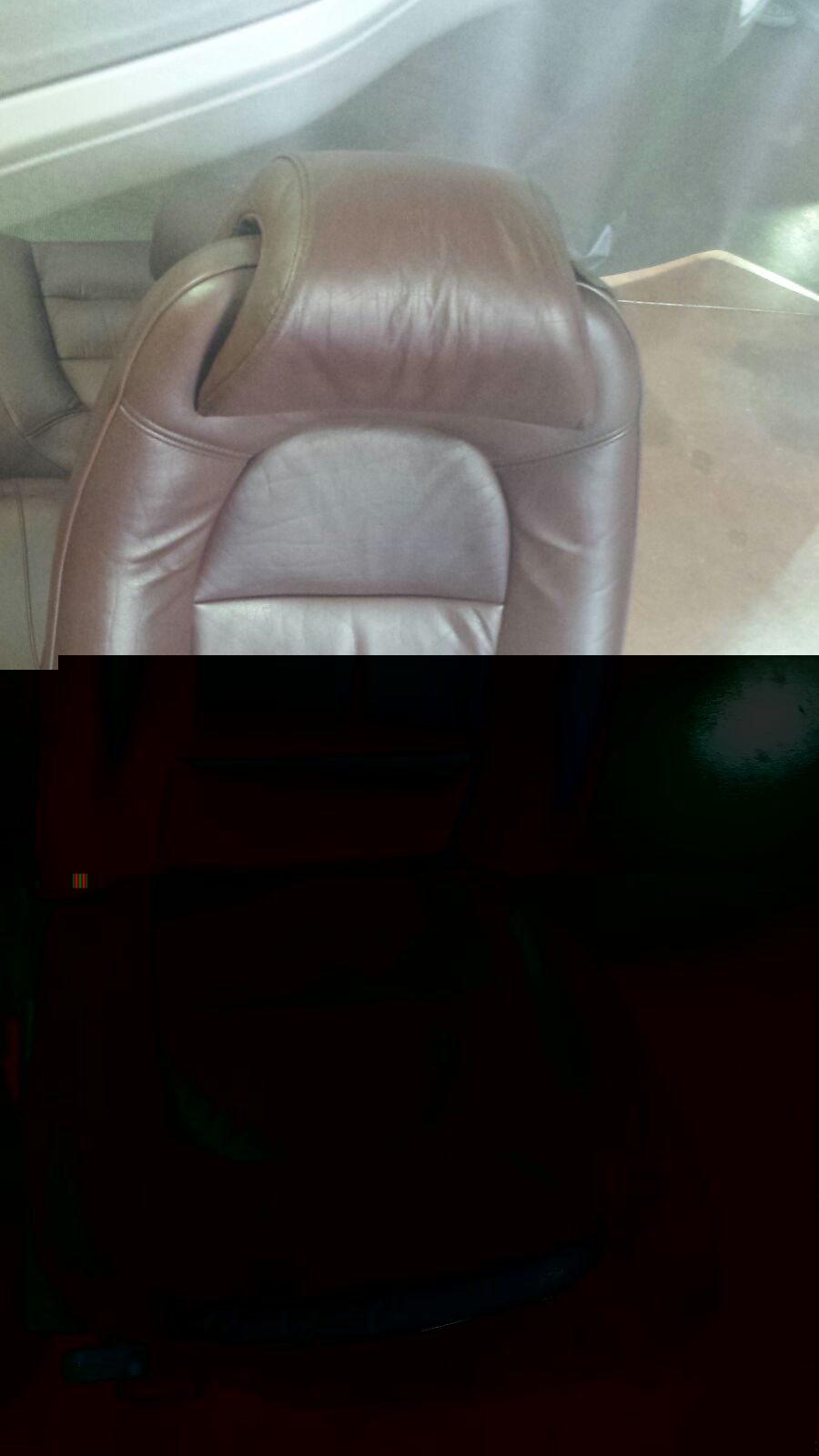

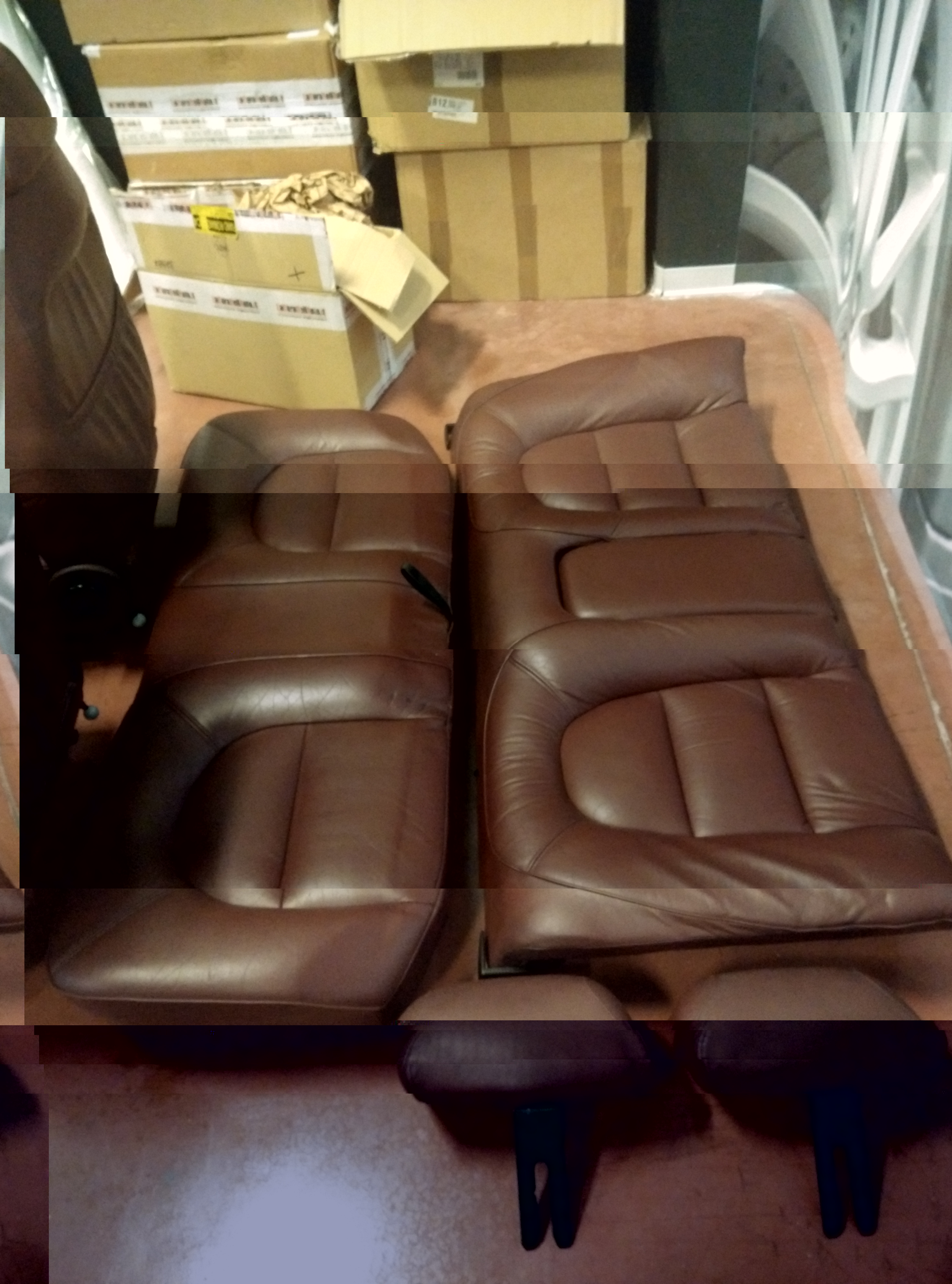

Bene, è arrivata l'ora di pensare anche un pò più seriamente alla selleria

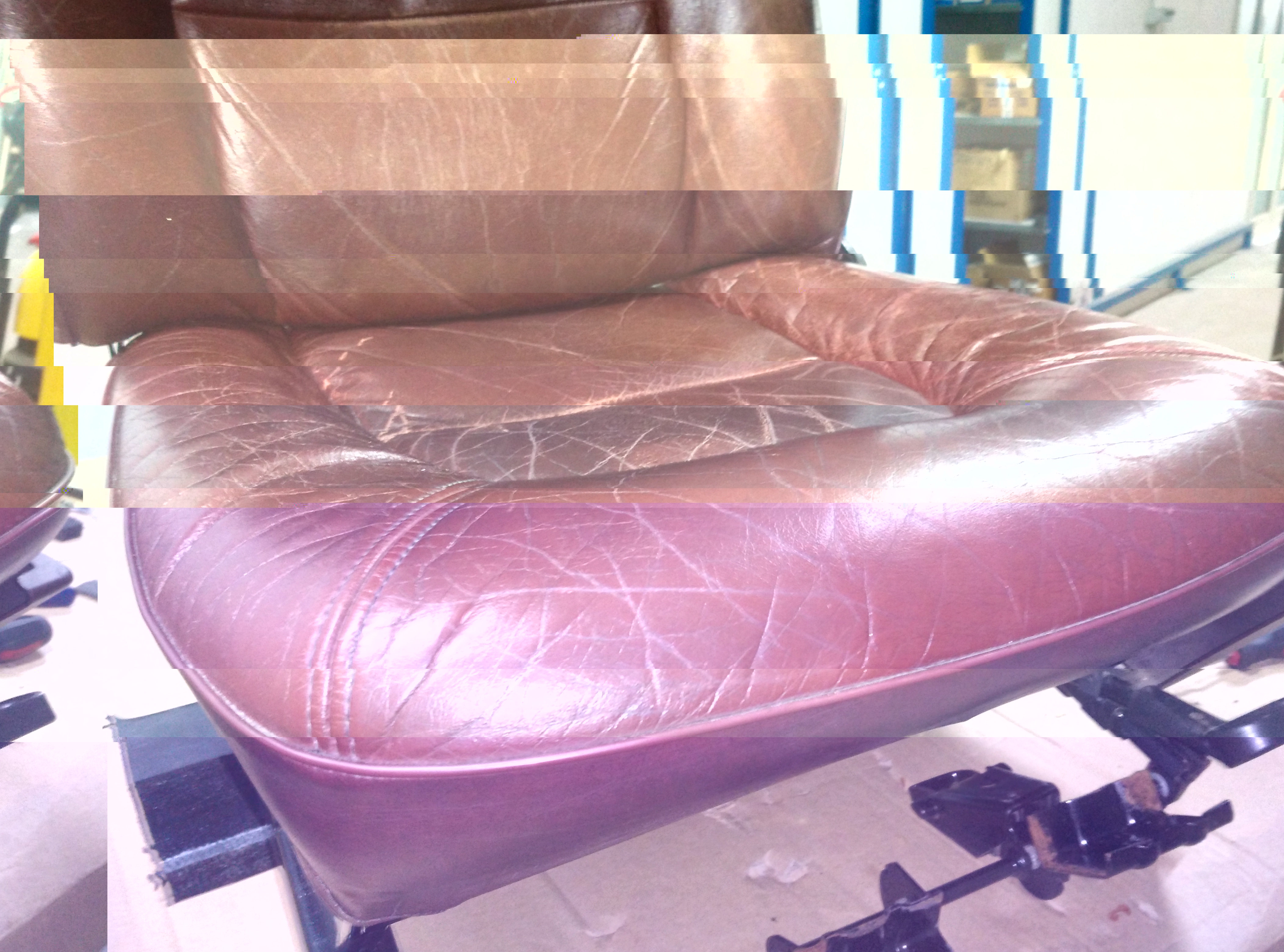

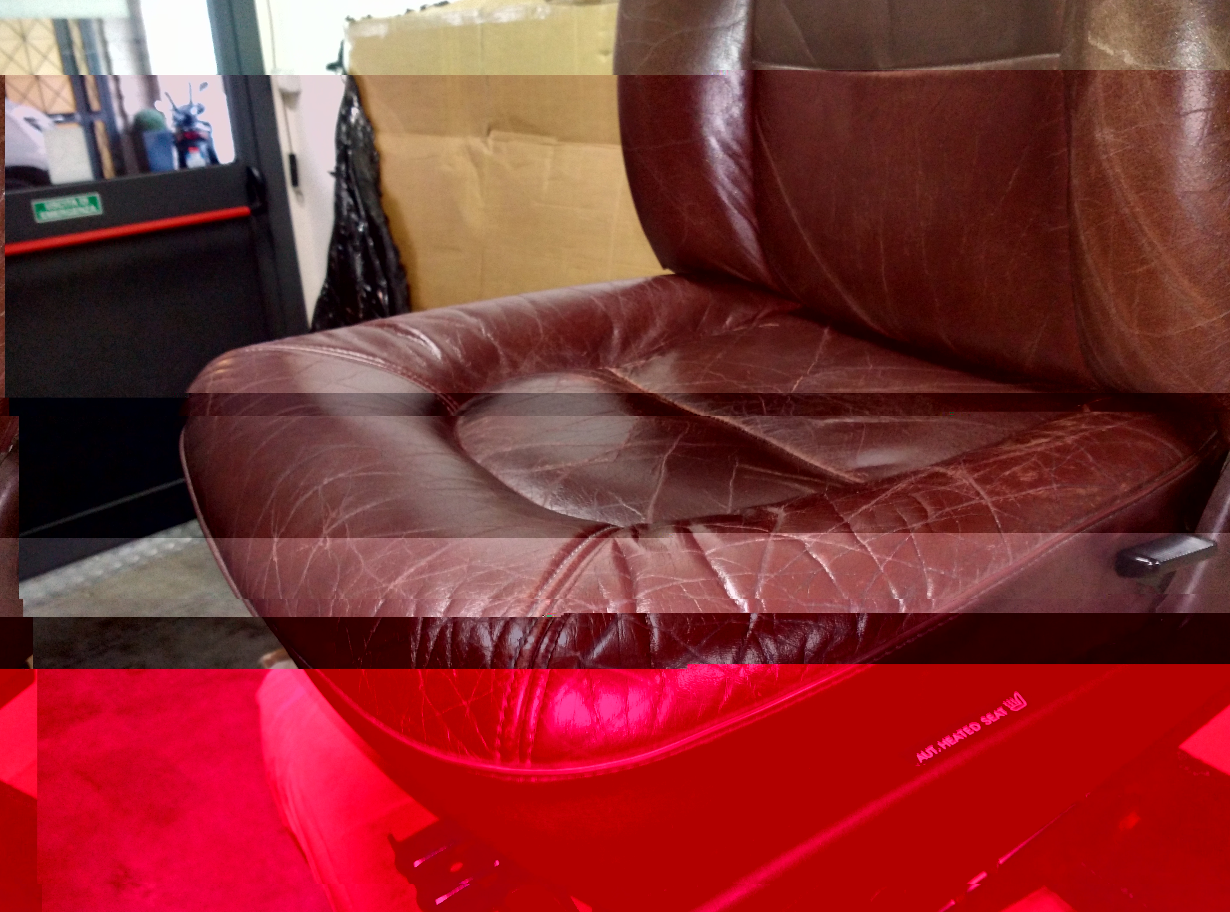

Come ricordato nel quote, ho la seduta lato guida abbastanza spiattellata a causa della famigerata sacchetta che contiene i ferretti ormai bella andata a farsi benedire.
Ecco quindi che, smontati i sedili, con l'insostituibile aiuto di Marcofinista (GRAZIE AMICO!) abbiamo scuoiato le sedute di entrambi i sedili anteriori, per portarle successivamente da un tappezziere il quale mi ha ricostruito una nuova sacchetta:
Per ora mi sono limitato a rifare le sacchette delle sole sedute anteriori, tralasciando gli schienali che ritendo ancora sufficientemente messi bene (e che sono più ostici da scuoiare).

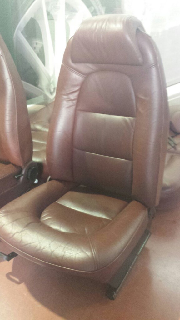

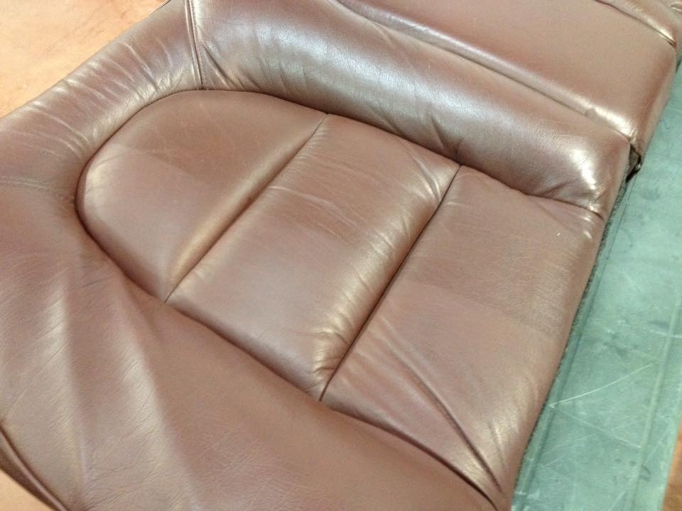

Risellate le sedute con la pelle, e sistemata ancora un po' di imbottitura nei punti giusti, ecco come si presenta il sedile anteriore lato guida:
Ora le sedute sono ben imbottite ed hanno ritrovato la loro forma originale: noterete, comunque, la pelle non perfettamente tirata o adesa in alcuni punti, ma è una cosa che man mano che passano le ore tende a sparire in quanto sia la pelle che l'imbottitura si assestano nuovamente nella loro posizione ideale.

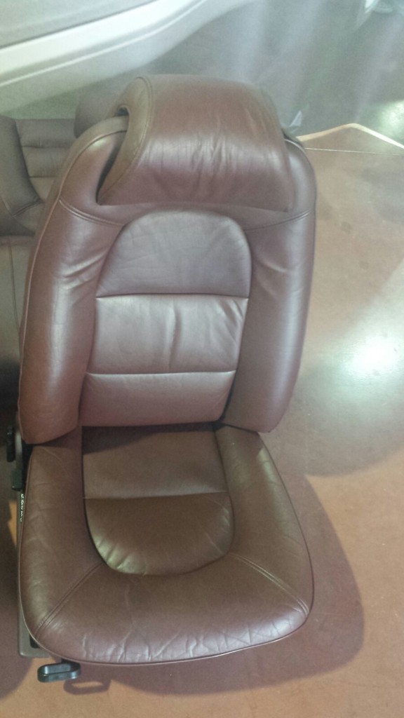

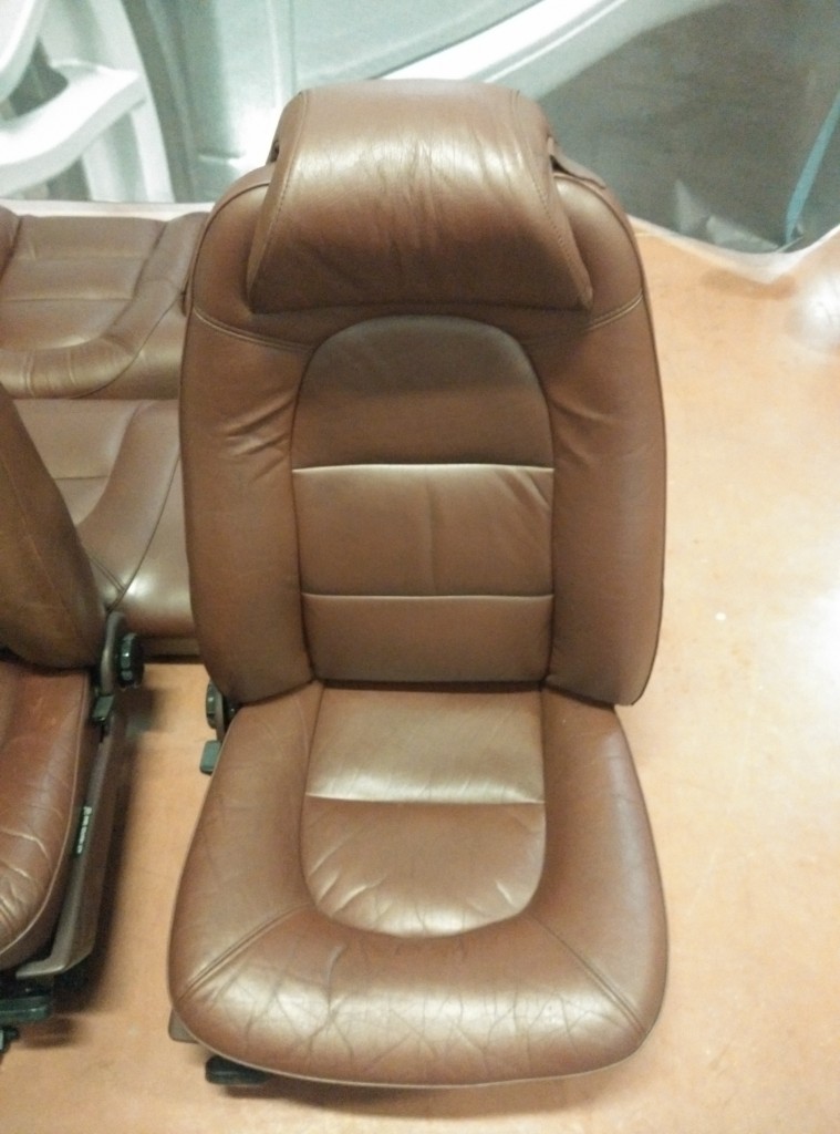

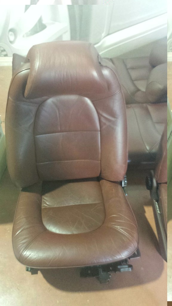

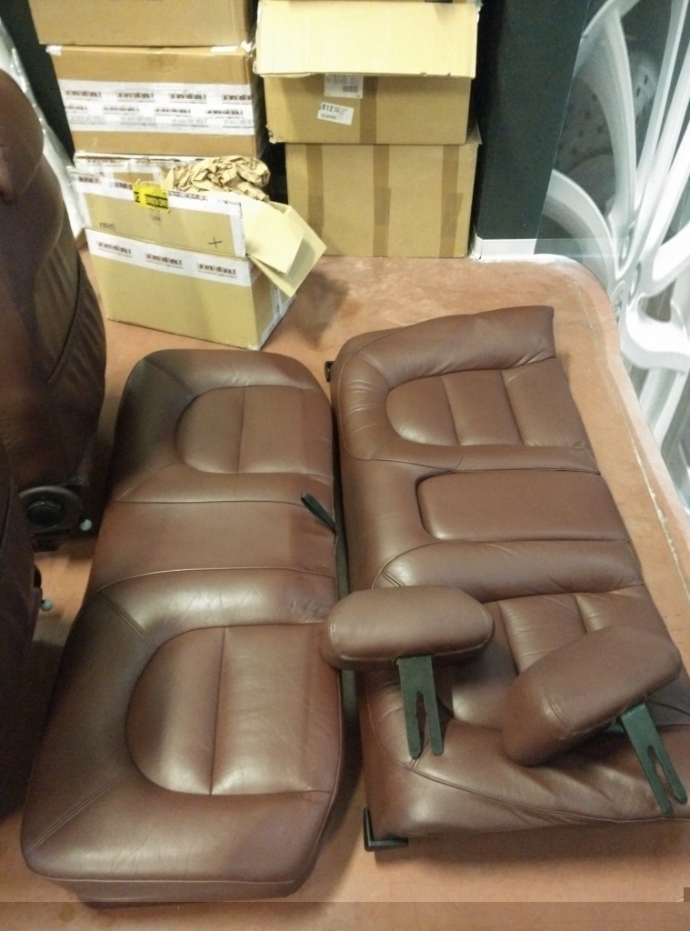

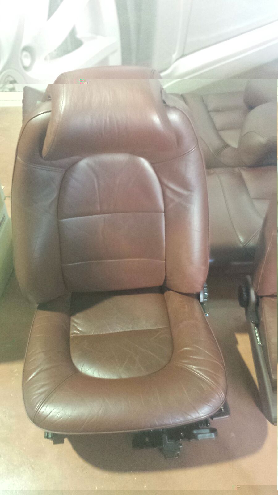

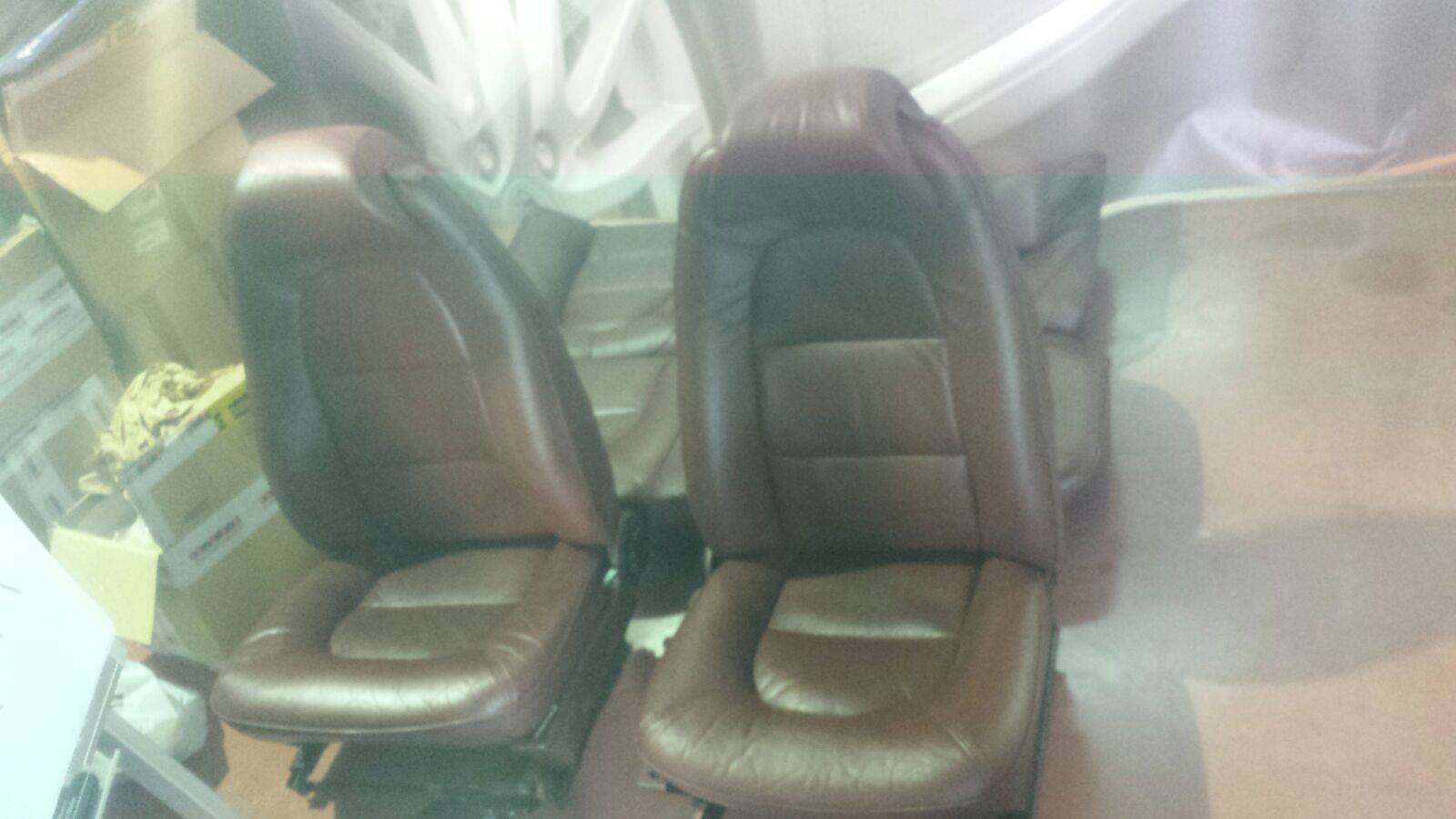

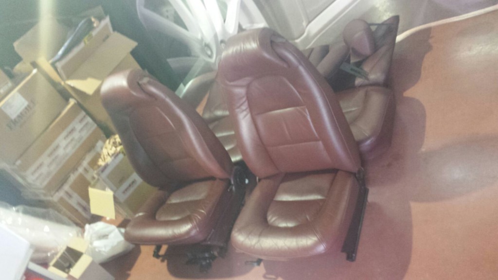

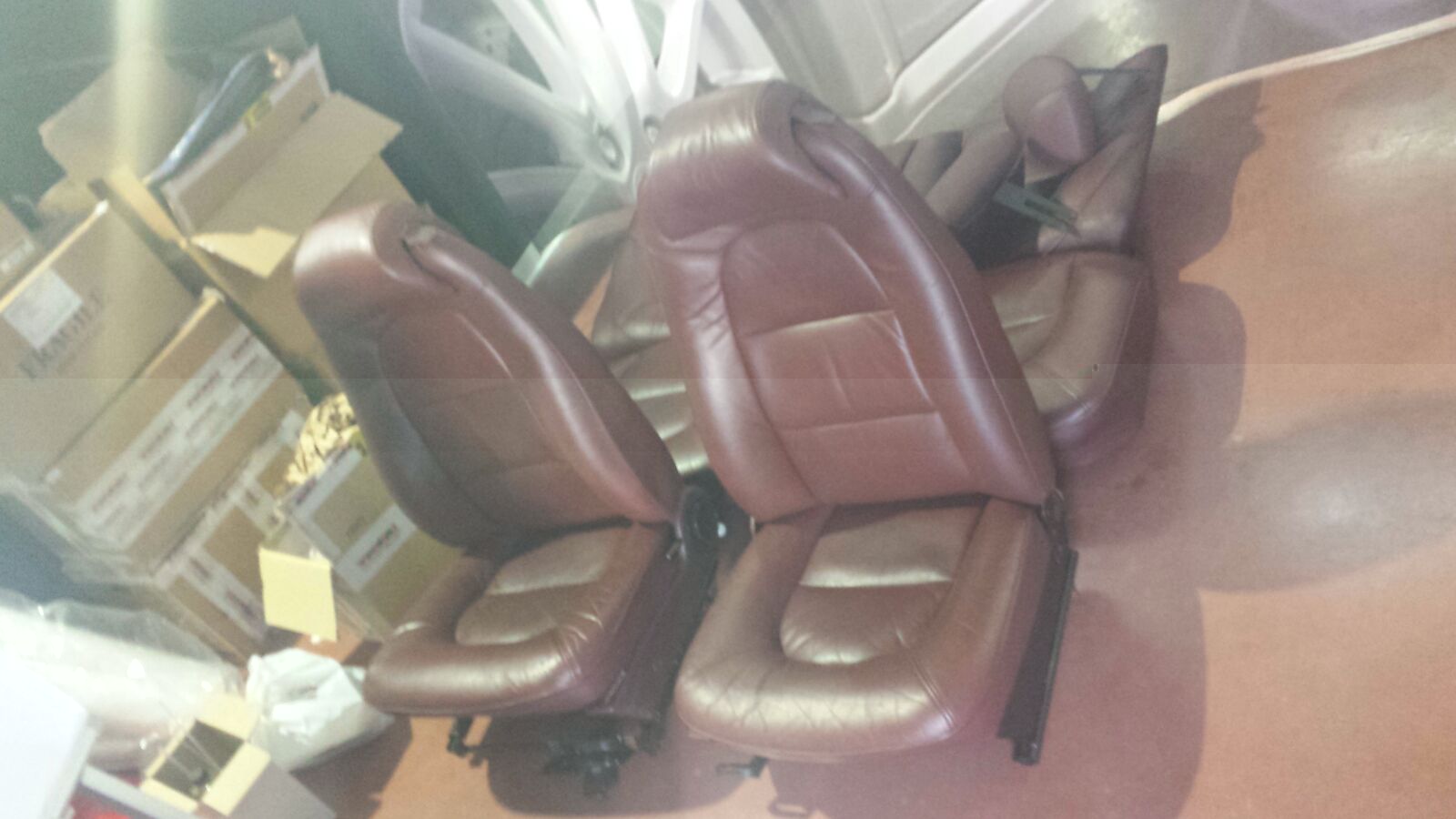

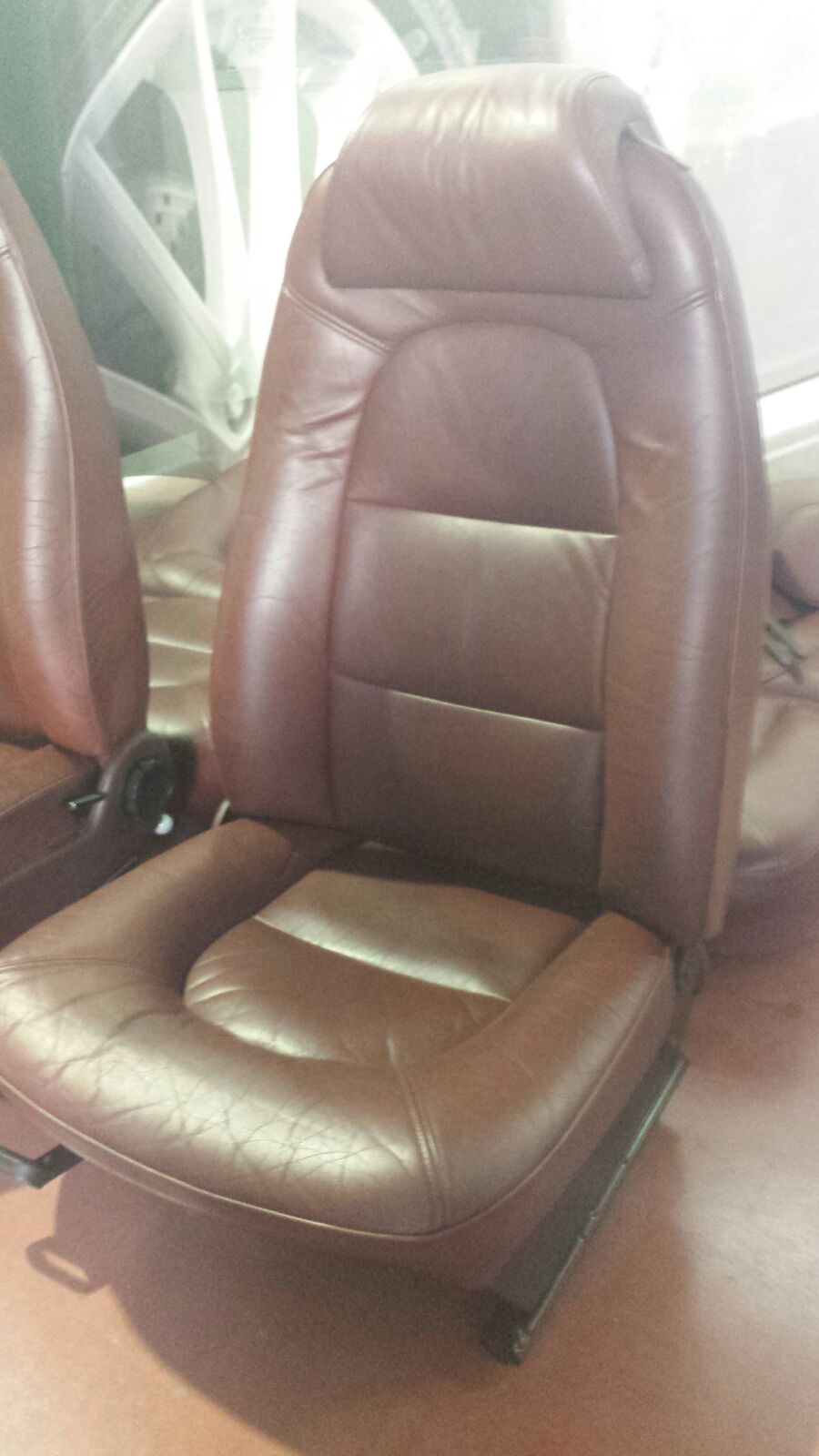

A questo punto non mi resta che un ultimo step per dare a questi sedili la giusta cura che si meritano: un bel processo di DETAILING.
Ma....c'è un "MA": voglio un trattamento PROFESSIONALE, qualcosa al TOP.
E visto che sono già a Formello, ho pensato bene di lasciare giù alla AMATO CAR CARE di Simone Amato (http://www.amatodetailing.it) tutti gli interni, perchè mani esperte sono più brave di mani "principiantesche" come le mie

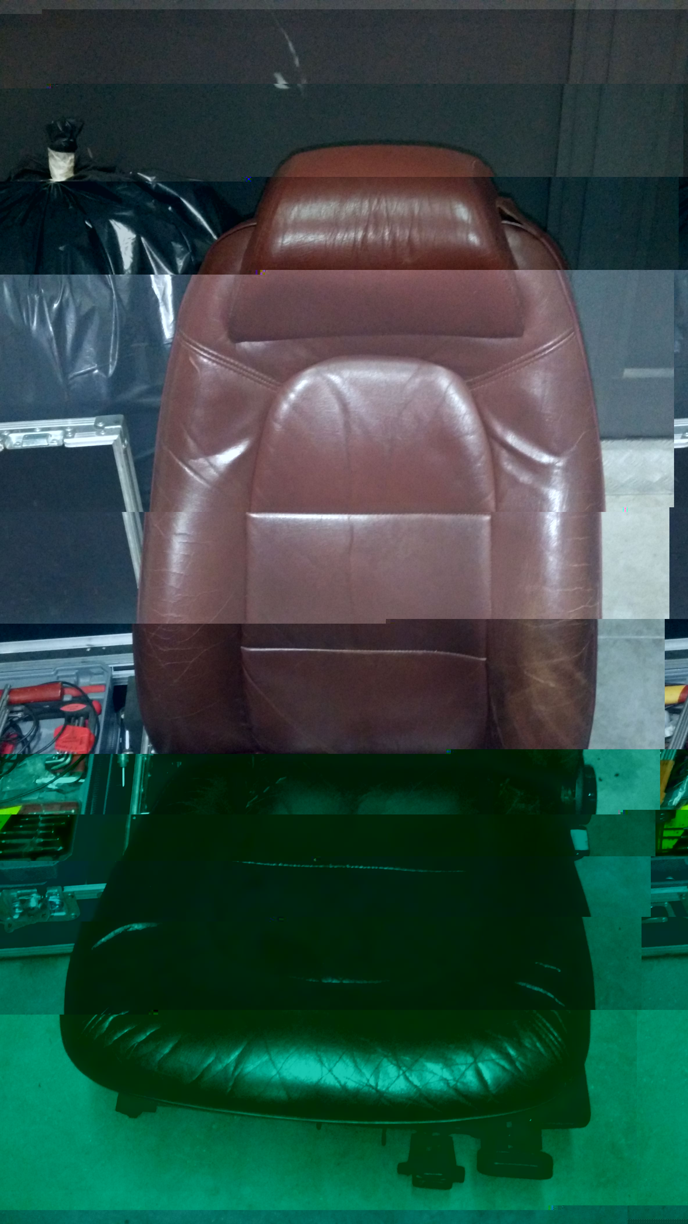

Quindi ho chiesto a Simone di eseguirmi una pulizia approfondita ed un trattamento protettivo/nutritivo, ma senza ricorrere alla colorazione della pelle poichè non volevo rischiare di ritrovarmi qualche differenza di tonalità e anche perchè credo che la pelle e sopratutto questo colore, per essere apprezzato, debba conservare quella piccola usura che lo rende "vissuto", ovviamente al punto giusto. Sedili troppo nuovi stonerebbero in un auto conservata
Ed ecco, durante il soggiorno nella SPA, apparire sul mio cellulare una foto di un bel 50/50 (metà pulito, metà no) spedita da Simone......
Guardate la differenza fra la parte trattata e quella ancora da trattare: se pensate che questo è il sedile posteriore (molto meno sfruttato e quindi più pulito di quelli anteriori), immaginate cosa possa tirare fuori un sedile guida!
Infine, ecco che spettacolo mi sono trovato quando sono andato a ritirare l'interno finito:
Le foto al chiuso non rendono giustizia al vero risultato, per questo appena rimonterò tutto sulla macchina vi posterò delle foto in esterna
Ancora qualcosetta da sistemare/migliorare.......andiamo avanti su questa Classic.......
