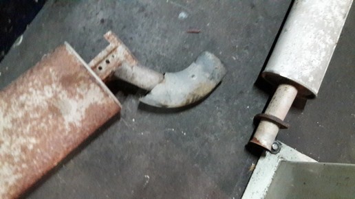

Intanto una gaffe l'ho già fatta. Come mi ha fatto notare Ema, lo scarico finale è compatibile ma non è il suo (che è più grosso). Effettivamente ho preso questo perchè era l'unico disponibile su Skandix, gli altri erano "discontinued".
Ora mi sa che me lo devo tenere, magari in qualche modo dovrei solo "aggiustare" la parte estetica :o( Si accettano idee.

Valuterei la seconda ipotesi.
In teoria non dovrebbe essere un problema per un costruttore artigianale di scarichi farne uno simile

Non so se quello smontato fosse originale, ma in pratica sarebbe così:

Non mi par nulla di trascendentale esteticamente parlando.
Praticamente han ricoperto la parte finale con una curva più larga

Una cosa del genere la trovo in qualsiasi rivenditore di accessori o online...

Solo che li troveresti cromati

Pare che il meccanico riesca a trovarlo... l'ha messo anche a un carro funebre, mi dice... :O :D

Quel pezzo lo trovi pure sul silenziatore della 9000Aero (infatti quello sono sicuro che sia perfettamente identico al tuo), lo so per certo perchè ne ho modificati 4 per le mie macchine :)
Misura il tubo di quel silensiatore che hai acquistato da Skandix, i tratti di tubo tubo dovrebbero essere da 60mm di diamentro.
