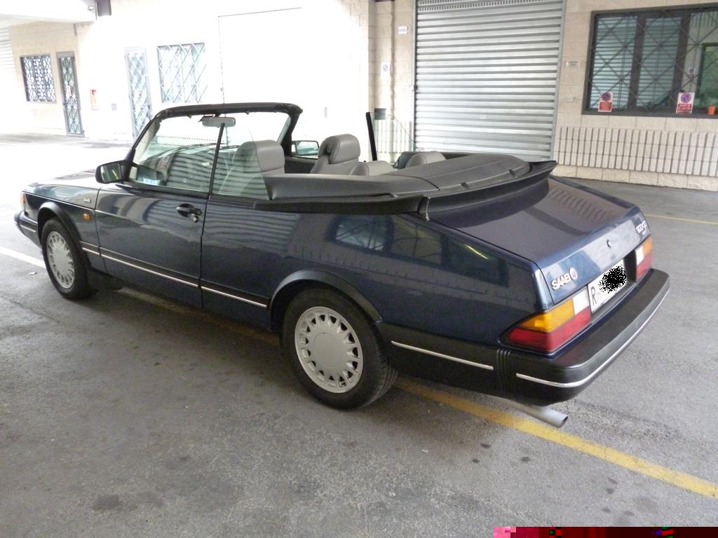

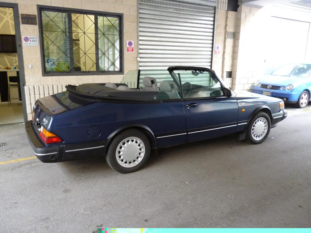

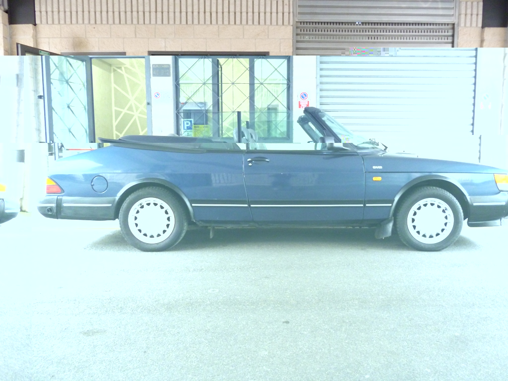

Nuovi passauota montati
- Passaruota 1.JPG (117.21 KiB) Visto 3774 volte
- Passaruota 2.JPG (117.3 KiB) Visto 3774 volte
- Passaruota 3.JPG (393.2 KiB) Visto 3773 volte
- Messaggi: 19798
Re: Regalo per il mio compleanno - c900 EP cabriolet 1991
Spettacolo
Ora se non la porti al prossimo raduno nazionale sarai bannato a vita.....
