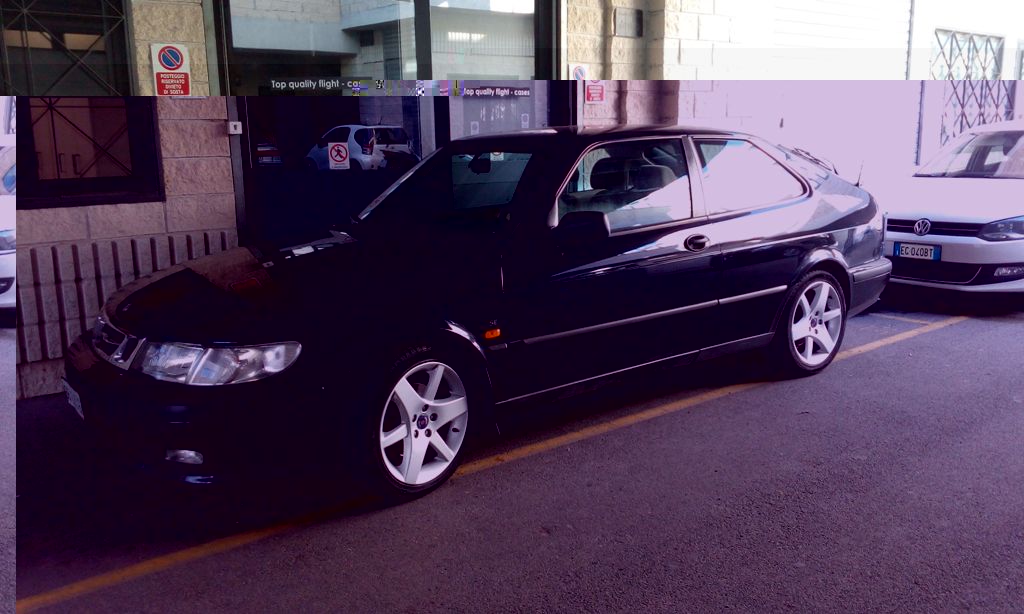

Una fotina d'anteprima tanto per tirarsi su di morale ed affrontare con piu' entusiasmo il resto del lavoro...
- 9.3 anterpima.jpeg (103.04 KiB) Visto 9166 volte
- Messaggi: 15633
Re: La sostituta segreta (svelata) di marcofinnista
Ma va là!! Hai già fatto un OTTIMO lavoro! (Vista dal vivo
