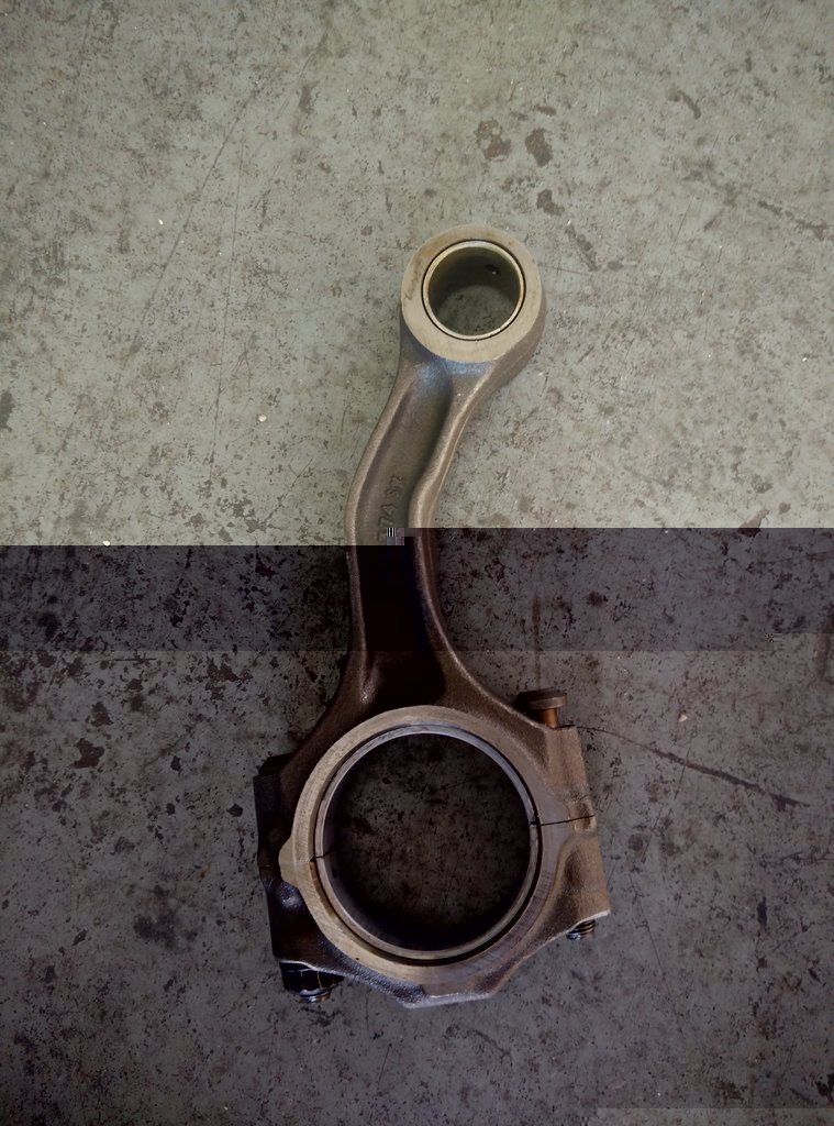

Finalmente ritirata sabato scorso :)) in splendida forma :)) per merito del Dottor Natale 8) 8) che ha fatto la Magia anche questa volta :pleased: :pleased:
Già percorsi i primi 1.000 km in scioltezza :)
Ed in più, mi sono guadagnato un bellissimo fermacarte da ufficio "home made" :D :D :D
Se volete sapere come farlo anche voi, poi ve lo spiego :D :D :D :D :D :D

Spiega... Spiega...
Ancora non abbiam capito
Confermata la DI farlocca?
