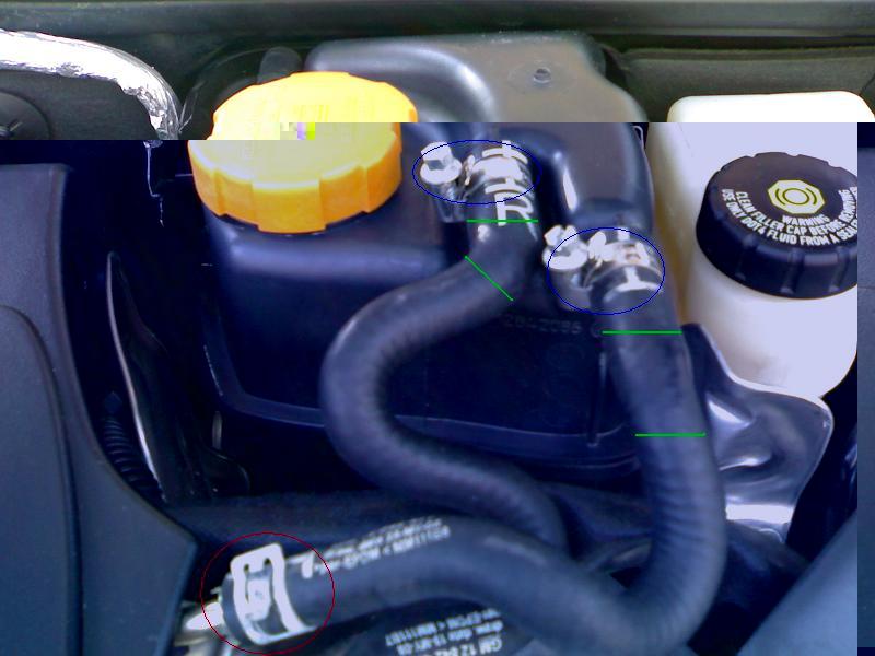

glicheri ha scritto: La seconda significherebbe qualche manicotto stretto male... e vai e trovalo........
E questo è un dubbio che ho.....
......infatti portando la macchina in officina (quando cambiai la batteria) il meccanico notò subito che i due tubicini che avevano sostituito con la vaschetta (andata e ritorno) erano stati stretti non con le classiche fascette stringi-tubo, quelle per intenderci che si allargano e si stringono adattandosi continuamente alle variazioni (cerchiate in rosso in foto), ma erano state strette con le fascette quelle con la vite a dado (cerchiate in blu), e questo causava che una volta calde le tubazioni non avevano gioco e si deformavano gonfiandosi non essendo più in grado di adattarsi (in verde potete vedere che differenza c'è nella sezione nello stesso tubo, anche se è più evidente dal vivo che il pezzo iniziale sia più "gonfio")....e mi consigliò anche di cambiarle per ripristinare le fascette classiche.
Ora, da lì non c'è nessun segno di perdita, di sfiato, neanche a motore caldo a cofano aperto (fatte mille prove!) e chiaramente non perde da nessun altra parte!
- 12842086_4.jpg (60.08 KiB) Visto 2850 volte

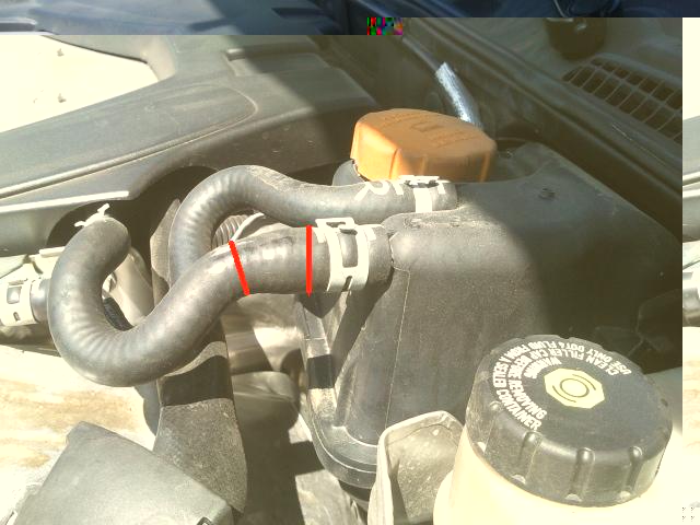

In effetti quelle fascette non sono il massimo per tubi che devono variare di temperature,vinsempre ha scritto:
ma il rigonfiamento del tubo penso sia normale...ce l'ho anch'io (meno male che ho qualcosa di simile alla turbo X
io l'ho toccato appena adesso e sotto sento la plastica per l'aggancio del tubo...
- Messaggi: 15639
Re: E' arrivato il "mostro" - 9.3 AERO xwd 2.8 v6 280cv
....mmmmmm.....allora il "rigonfiamento" è normale......
- Messaggi: 19802
Ecco...........
Io non volevo dirlo.
Quel rigonfiamento è proprio dovuto al maggiore diametro esterno del raccordo in plastica della vaschetta rispetto al minore diametro interno del tubo.
Difatti se lo inserisci la prima volta devi esercitare una certa pressione, proprio per "incastrare" il tubo.....che successivamente verra serrato dalla fascetta.
- Messaggi: 19802
Certo ...........carovinsempre ha scritto:....mmmmmm.....allora il "rigonfiamento" è normale......
