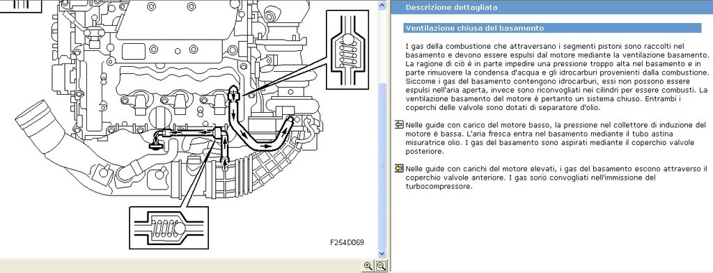

Allora......
....leggendo il WIS, mi pare che sia chiaro che il basamento deve respirare (e quindi non si può chiudere il foro sul carter valvole): l'aria entra dall'astina dell'olio e fuoriesce da quel tubo.
Ma siccome è un'aria carica di idrocarburi, non si può immettere direttamente nell'atmosfera, ma bisogna trattarla di nuovo immettendola nell'aspirazione della turbina! Che altro non è che una limitazione ambientale (alla stregua della valvola egr)!
Quindi, secondo me, se si adottasse una precauzione (un fitrino aria) sull'estremità del tubo incriminato (per evitare che il motore possa risucchiare impurità se dovesse "respirare" anche di là), e se il buco sul turbo si tappasse (per non far aspirare impurità, visto che l'aria che arriva è già passata dal filtro aria)........secondo me, dicevo, si potrebbe fare!!!!

In teoria si potrebbe fare.. sicuramente l'aria deve sfogare dal collettore di aspirazione altrimenti diventa una pentola a pressione..
Praticamente è come il tubetto che passa sulla sinistra del motore sui B204/5.. solo che si innesta direttamente sulla turbina anzichè 20km prima sull'intake pipe..
Sinceramente credo che non dia alcun beneficio rimuoverlo.. è aria che in ogni caso deve ancora passare dall'Intercooler per essere raffreddata.. ed è ricca di vapori infiammabili che comunque contribuiscono alla generazione della potenza unendosi, seppur sicuramente in quantità minima, al nuovo carburante iniettato dagli iniettori..
