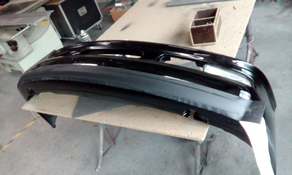

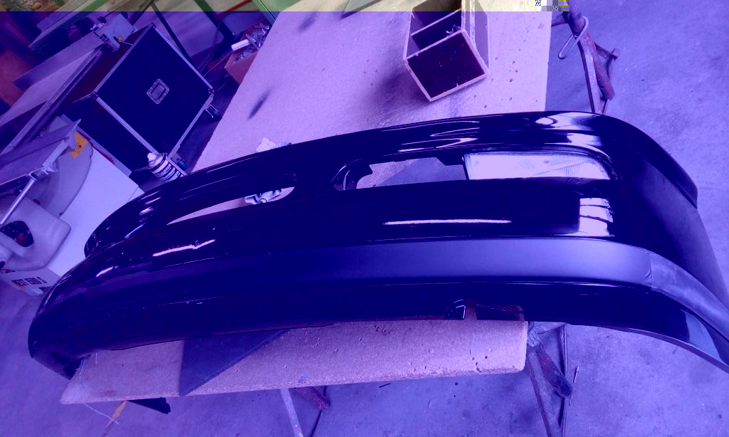

Detailing della carrozzeria concluso dopo 14 ore di duro lavoro
Domani altra giornata intensa e se fila tutto liscio nel corso del weekend se ne vedranno delle belle

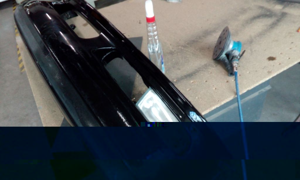

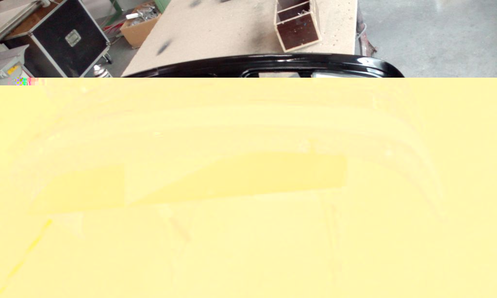

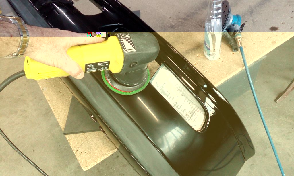

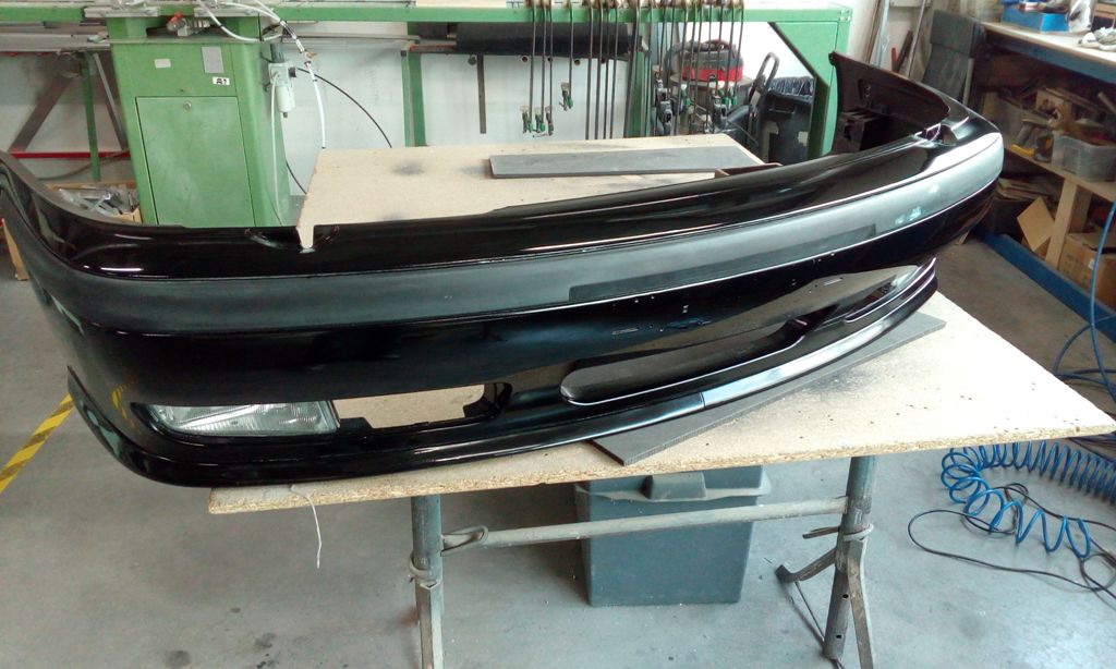

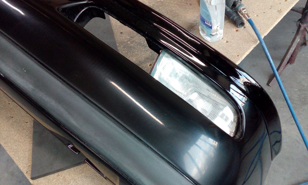

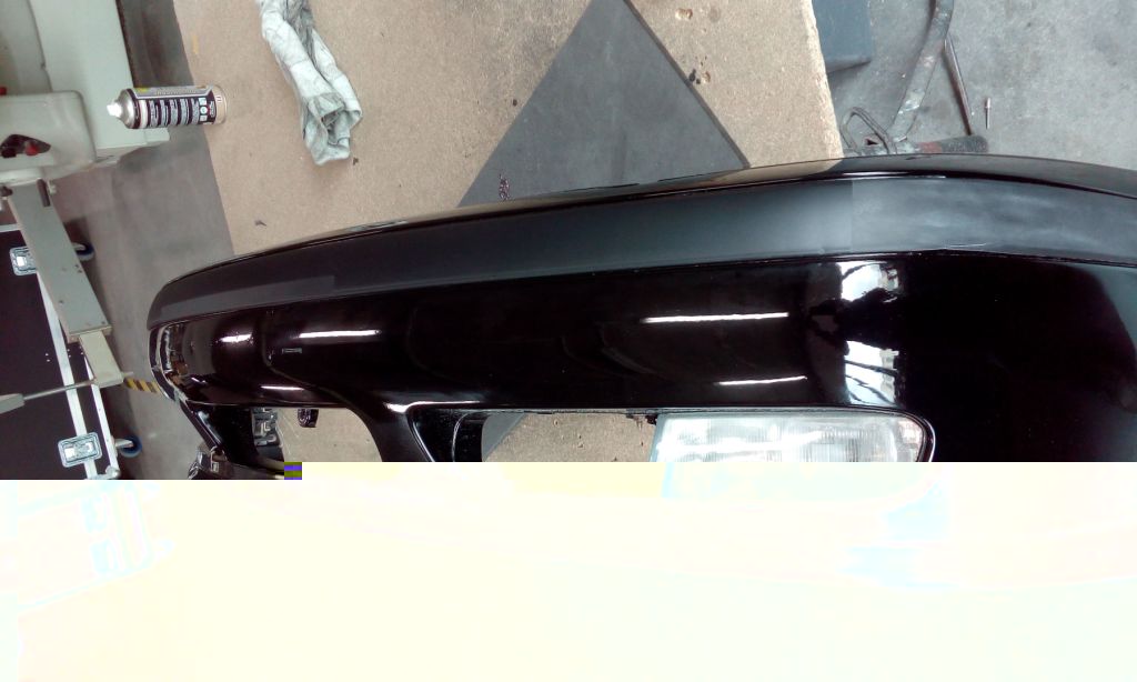

Piove anche a Roma ma io ho sparecchiato l'ingresso del laboratorio e ci ho infilato dentro la macchina per lavorare comodo ed al riparo
Gli utimi giorni sono stati di intenso lavoro per recuperare il tempo perduto causa pressanti impegni di lavoro...

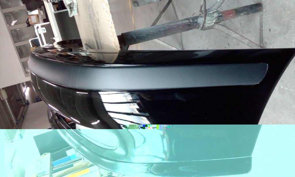

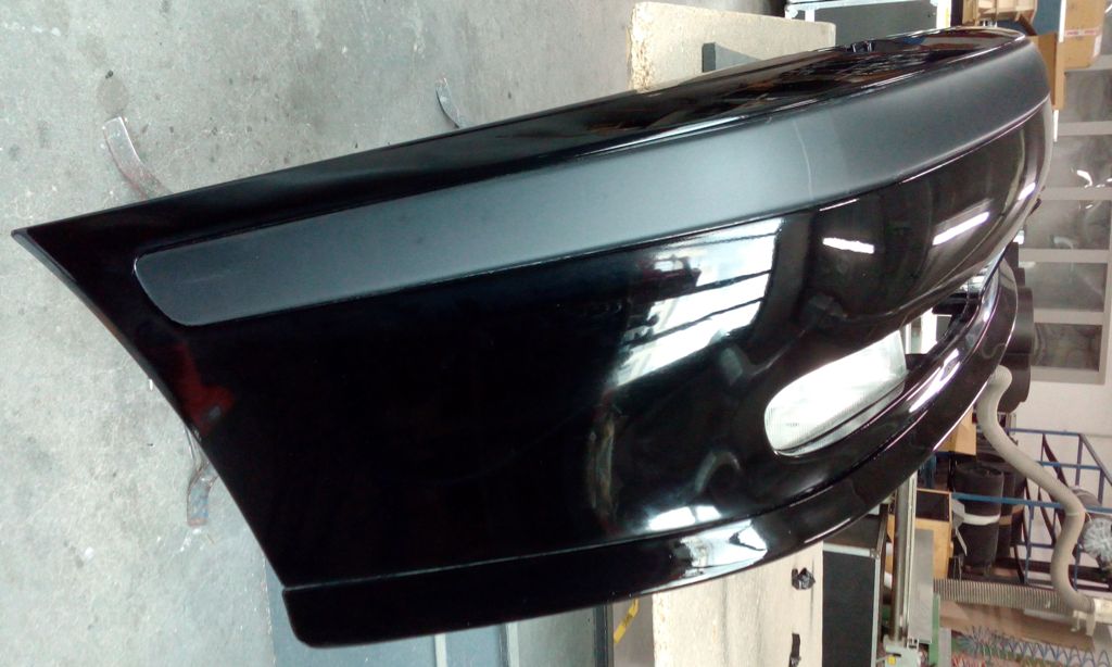

Dopo la lucidatura della carrozzeria della 9.3 mi rimanevano i paraurti quindi li ho smontati di nuovo, mi sono messo comodo ed ho lucidato anche loro
Per quanto riguarda le fasce in plastica dei paraurti, viste le precedenti esperienze, ho evitato di perdere tempo a verniciarle in nero opaco tanto qui a Roma avranno vita difficile ..anzi ce l'avro' io a forza di riverniciarle...quindi dopo averne levigato la superfice che aveva dei segni molto evidenti di appoggi da parcheggio ho optato per un rivestimento con pellicola wrapping nera opaca cosi' quando qualcuno si appoggera' non crepera' la vernice, male che vada rovinera' la pellicola che in 50 minuti posso sostituire

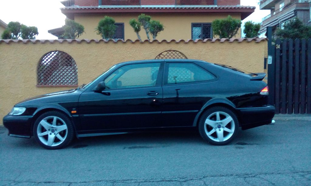

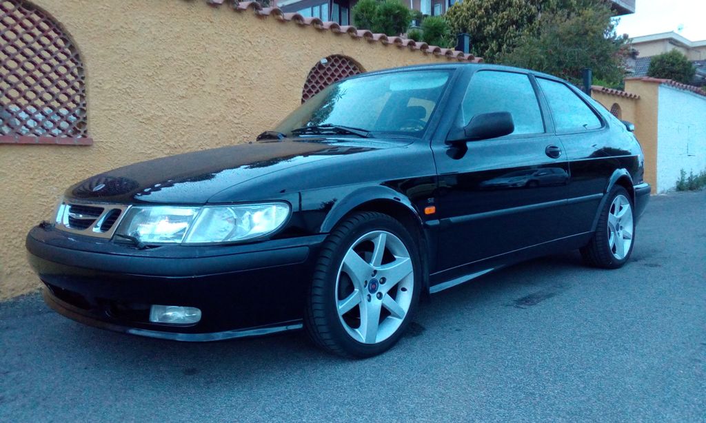

Un assaggino della macchina a lavoro ultimato. Giusto 4 foto buttate la' fatte in pessime condizioni di luce visto che i lavori sono finiti un po tardi
Ora siamo pronti per passare all'upgrade freni e scarico
