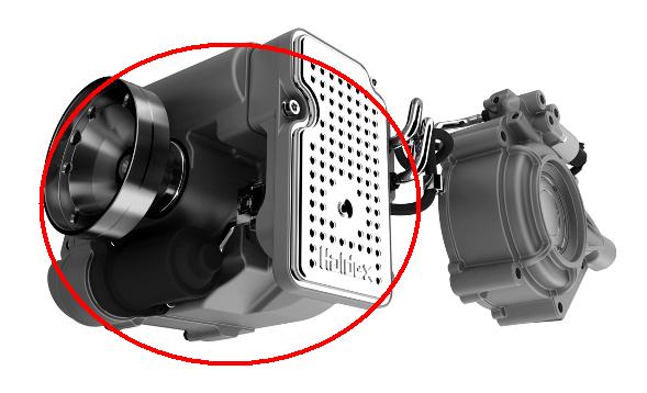

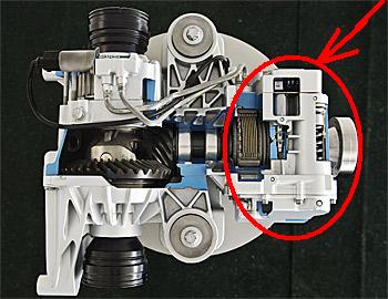

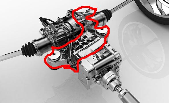

desertstorm ha scritto:forse è stato anche detto ma non sono riuscito a trovarlo, ma questo malfunzionamento dell'xwd si è capito da cosa è stato provocato?
Da quello che ho capito (però non lo dico con la totale certezza :sorry: ),
avviene un "blocco" nel circolo di passaggio dell'olio......
praticamente si blocca una specie di valvola...
La valvolina inquisita si trova all'incirca nella zona cerchiata di rosso
:roar: :roar: :roar: ma è stato consegnato solo questo...

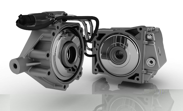

Dimenticavo... ecco il pezzo "inquisito" visto da dietro...
Lucantropo ha scritto:sarà il solito sporco residuo di lavorazione presente nei tubi idraulici nuovi che i produttori non puliscono... :Devil:
Ehhh io non lo escluderei...
poi non mi è stato detto...
non so se sia vero o se l' abbiano detto tanto per dire
... :O :O :O che sono l'unico in italia ad aver avuto questo tipo di problema...la solita sfiga :x
...altri problemi come il mio si sono verificati su auto immatricolate in austria...mah...
