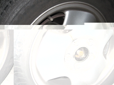

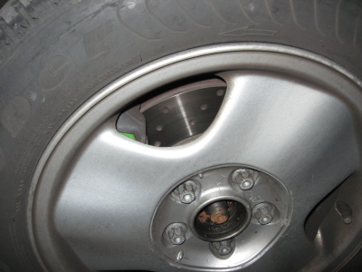

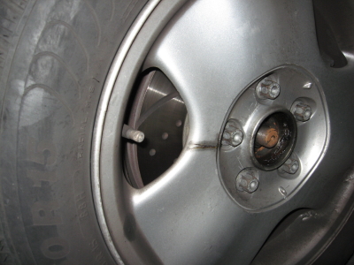

Vediamo un pò se ci riesco...viggen ha scritto:visto che i dischi ebc li voglio prendere anch io puoi postare qualche foto
ho ancora i cerchi da 15 con le gomme da neve, quindi il disco rimane molto coperto!
- disco2_1.JPG (118.5 KiB) Visto 10900 volte
- disco3_1.JPG (117.43 KiB) Visto 10899 volte
viggen
- Messaggi: 2962
- Località: Roma (LAZIO)
Re: Impianto frenante anteriore maggiorato. Info.
grazie nn male,i 308 dovrebbero fare una bella figura in quella configurazione(con red staff)

Che cerchi monti con le estive ?crumble ha scritto:Vediamo un pò se ci riesco...viggen ha scritto:visto che i dischi ebc li voglio prendere anch io puoi postare qualche foto

SUPERFRA ha scritto:Che cerchi monti con le estive ?crumble ha scritto:Vediamo un pò se ci riesco...viggen ha scritto:visto che i dischi ebc li voglio prendere anch io puoi postare qualche foto
Per ora ho dei Viking da 16 ma mi piacerebbe riuscire ad omologare i 17...

Crmble, ma.. il tuo cerchio sembra a filo della pinza...
Io ho guardato le mie ruote stasera e fra la mia pinza e il cerchio ci cono almeno 20mm quindi l'upgrade da 288 a 308 mi sembra fattibile con i (miei) cerchi da 16... i tuoi da 284 sono davvero così vicini o è un effetto della foto?

Ma no, la foto dei miei EBC è coi cerchi da 15"!
