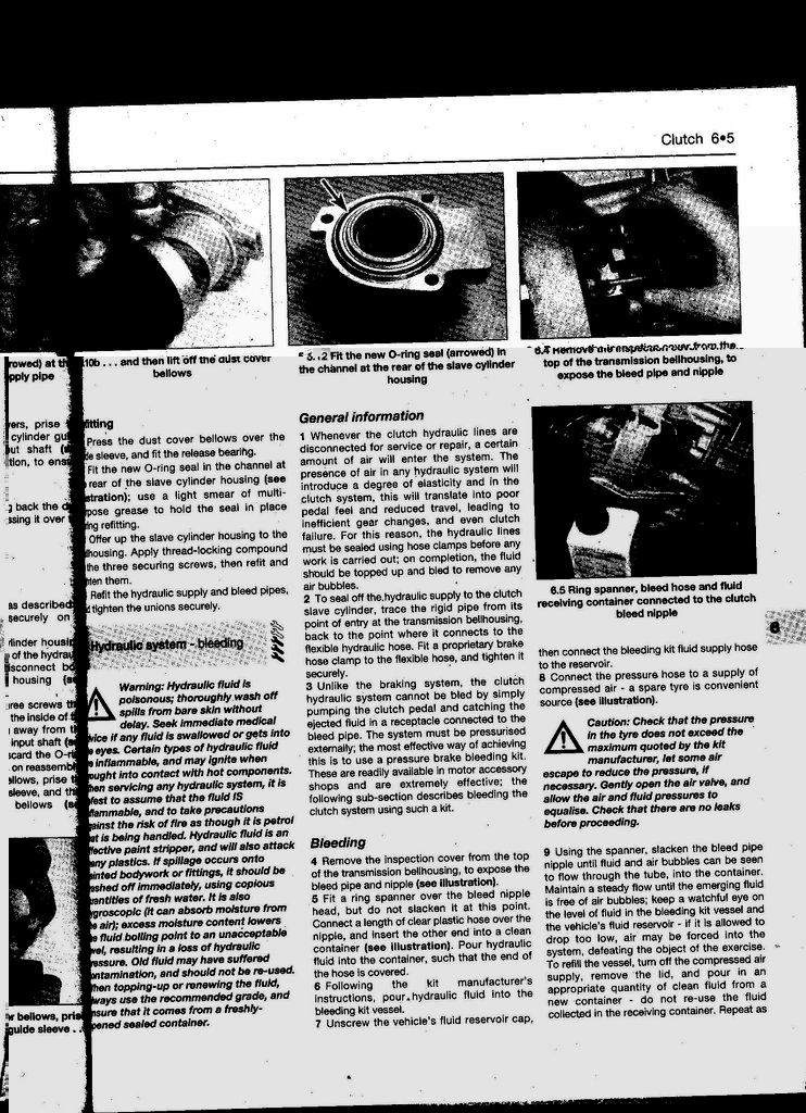

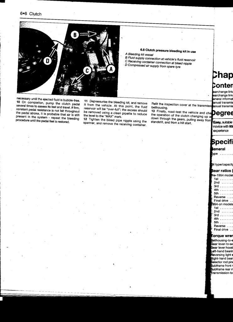

Ho riletto bene: dice qualcosa tipo che il circuito idraulico della frizione non si può spurgare con la semplice pressione del relativo pedale, ma occorre una fonte esterna di aria in pressione (che alcuni kit "pescano" dalla ruota di scorta).
E' implicito che vada fatto in caso di sostituzione dell'olio o di altri pezzi dell'impianto, ma secondo me non guasta farlo anche in caso di impuntamenti delle marce: infatti si parla anche di "inefficient gear changes, and even clutch failure".
Appena posso lo scannerizzo. (A proposito: come si fa per postare un'immagine con un'estensione diversa da jpeg? una volta ho risolto facendo una foto al catalogo accessori, ma mi sa che c'è un altro modo più ortodosso... :o( )

Re: Cambio di M. - Ne vogliamo parlare ?
#59 Messaggio da leggere da gripen »
Da tutte le parti se ne parla come di un intervento da fare al cambio dell'olio idraulico... ma mi puzza che sia da provare per il cambio recalcitrante.
Che poi... se si cambia ogni 2 anni tutto il fluido, va fatto comunque! Per cui, Luca, aspetterei di fare i freni e via.
Grosso dubbio: al cambio dell'olio idraulico, alla richiesta del cliente "vorrei cambiare l'olio dei freni", ammesso che lo facciano, e se lo fanno, lo spurgo dell'aria dalle valvole sulle pinze LO DEVONO FARE, ma un accurato spurgo dell'aria dal circuito frizione lo faranno? :x
Anzi, ancora più malizioso: non è che spesso cambiano l'olio solo solo dalla "parte" freni? ammesso che si possa... ma direi di sì? Tanto per dire: sul sito di quello che ha 3 9000 ho letto la procedura per lo spurgo dell'aria dei freni, e raccomanda di non premere il pedale della frizione mentre il livello nella vaschetta è sotto il minimo a causa delle "pompate" sul pedale del freno e conseguente apertura della valvola su una pinza, pena l'introduzione di aria nel sotto-circuito della frizione. Quindi si può lavorare sui 2 sotto sistemi separatamente...
