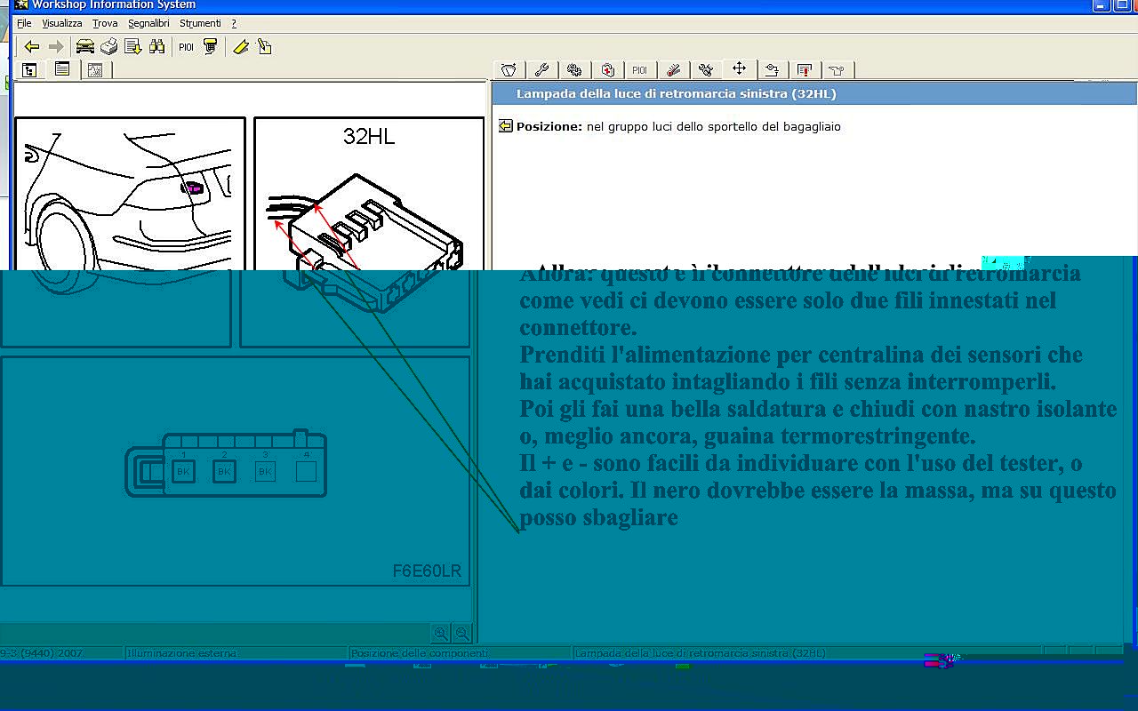

Allora premesso che comunque dovrebbe esserci il connettore predisposto per collegare la centralina SPA (quella per i sensori originali per intenderci) il positivo e negativo lo trovi sul connettore della luce di retromarcia.
Comunque guarda qui :

Perfetto sul wis avevo trovato anch'io lo stesso disegno, ma non sapevo come interpretarlo.. col tester non sono in grado di capire qual'è il polo di ogni cavo..
In quel grafico in basso a SX non si capisce? cosa vogliono dire quelle siglee poi perchè sono uguali? BK BK ?
non si riesce a capire se il + è il cavo sinistro o l'altro?
Io non ho la saldatrice non posso annodarci sopra il cavo per bene e poi sigillare tutto con il nastro isolante ? Come ho fatto, per dire, con i cavi degli Ap quando li ho cambiati sulla cabrio? non penso che si possano snodare...

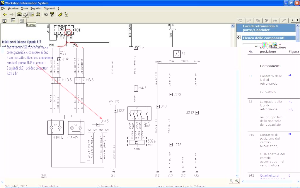

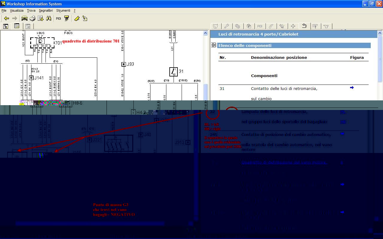

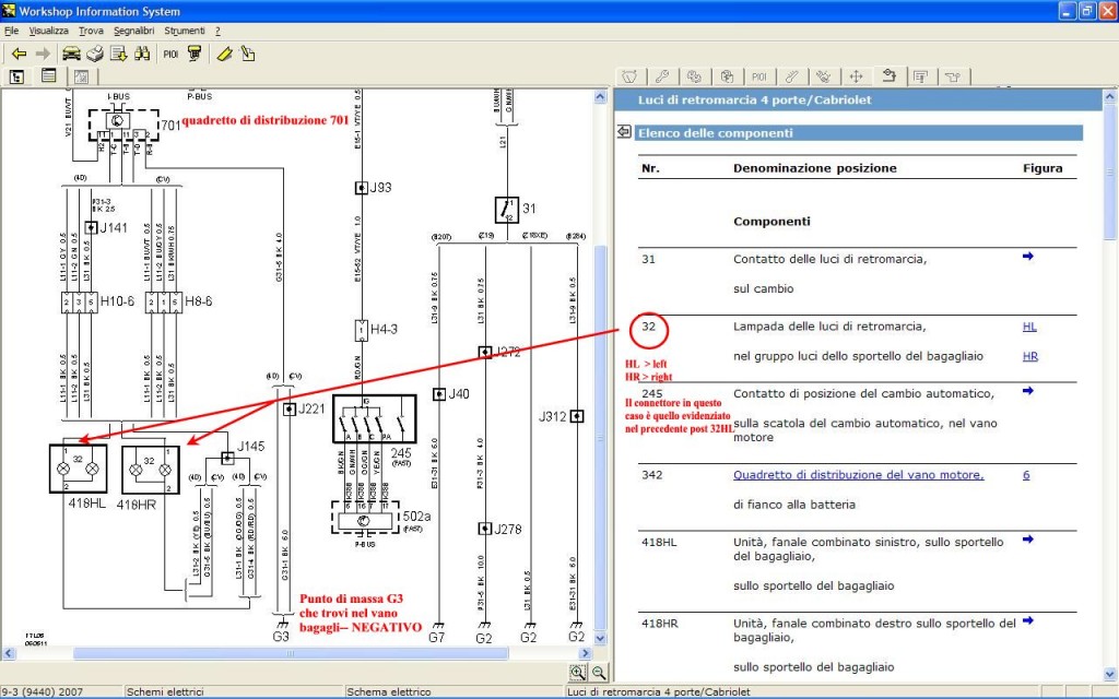

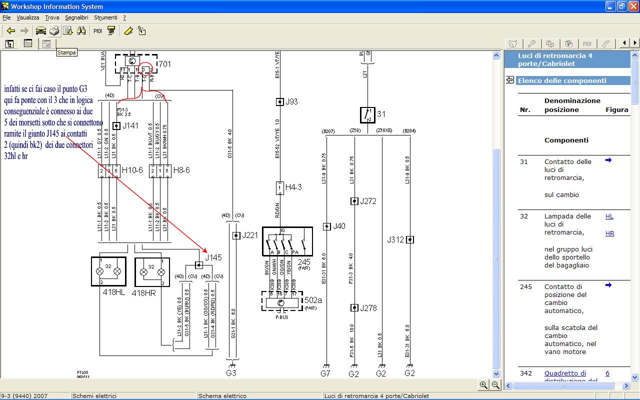

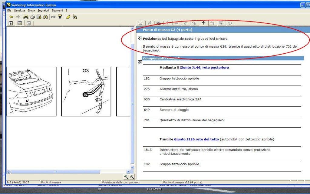

Allora visto che non hai dimestichezza con il tester devi fare in questo modo:

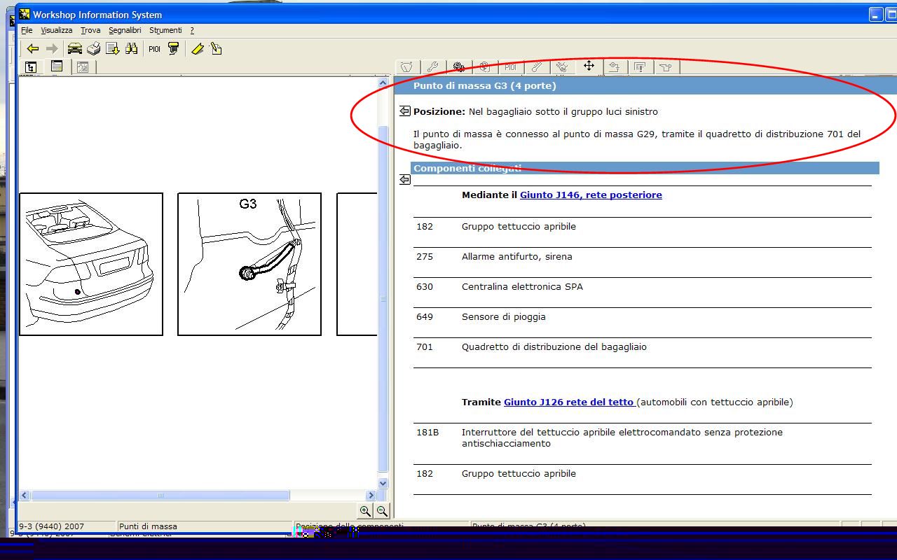

collegati tutti gli apparecchi, poi quando stai per ultimare che devi alimentare il sistema prenditi il negativo dal punto g3, la massa, e lo colleghi al negativo della centralina dei sensori.
L'altro filo della centralina, che è il positivo, lo colleghi alternativamente al bk1 e vedi innestando la retromarcia se ti funziona, se non ti funziona allora il positivo è il bk2
E' ovvio che questa prova non può danneggiare la centralina dei sensori (ne l'elettronica dell'auto), perche stai provando il positivo.
Ti dico però che il positivo secondo me è, da uno studio superficiale, (devo ancora capire tutti i codici colore e le sigle :)) ) il positivo del connettore 32HL è il bk1

Quindi, in definitiva (mamma mia che casino, ma perchè non ci capisco niente di corrente elettrica.... :( ) posto che il manuale dei sensori dice questo:
a) Collegare il cavo rosso del cablaggio al cavo positivo che alimenta la lampada di retromarcia (BK1 del collettore 32HL)
b) Collegare il cavo nero al cavo di massa del gruppo ottico (cavo G3)
Giusto?
Sul manuale scrive anche, in MAIUSCOLO, grassetto corsivo e sottolineato :@ : NON COLLEGARE IL CAVO NERO DI MASSA DIRETTAMENTE ALLA CARROZZERIA
Ma io non posso collegare il negativo della centralina al cavo BK2 se tanto quello è il relativo negativo che comunque finisce a collegarsi al G3..? meglio di no?
Per collegare il cavo di rame della centralina al G3 cosa faccio lo stringo sotto al bullone ?
PS.: Ma se io uso il tester.. e collego il nero al BK2 e il rosso al BK1 e mettendo al retro la tensione diventa +12 vuol dire che BK1 è il + e BK2 il - se invece mi esce -12 vuol dire che il + è BK2 e il - è BK1, giusto?
Però devo scollegare il connettore e magari (anzi sicuramente) poi mi salta fuori l'avviso di lampadina fulminata..?
