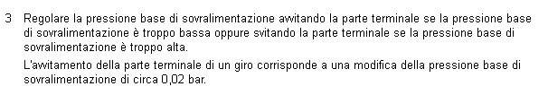

STILEITALIA ha scritto:un giro solo 0,02 bar...mi pare strano, e poi mica tutte le wastegate saranno uguali
Beh, io parlo della mia, e poi la regolazione riguarda la pressione base di sovralimentazione.
Tutti gli altri valori di pressione dipendono da questa tramite il programma della centralina, quindi 0,02 di base possono essere moltiplicati per 5 (per esempio) e significare un aumento di 0,1.
WIS regolazione pressione base di sovralimentazione
pressione base.jpg (32.81 KiB) Visto 2844 volte

Si Jpm, però qui stiamo parlando di una CLASSIC Ecopower... non ha ne l'APC, ne il trionic.. la pressione di base equivale alla massima.
Re: C900 EP 1993 - Aumento pressione turbina
#44 Messaggio da leggere da jpm »
Per questo ho specificato :))
Tu Luca non ce l'hai il WIS della 9000?
Secondo me non può cambiare tanto tra l'una e l'altra, almeno che non abbia una leva sproporzionata (quella mossa dall'attuatore che bypassa i gas di scarico) molto più corta o più lunga.

io con un giro e mezzo di vite sull'attuatore della turbina sul 2.0 full turbo penso di avere preso circa 0,2-0,3 bar non di piu'... pero' appunto la wastegate dell'Ecopower potrebbe avere una molla meno dura per via della turbina piu' piccola...chi lo sa.

Beh, ammesso che sia uguale o paragonabile... se tu con 1 giro e mezzo hai guadagnato 0,3 bar, il nostro amico con 2 giri ne avrà guadagnati più o meno 0,4.. se la pressione di partenza era tarata correttamente è andato da 0,5 a 0,9..(Senza controlli!!!).
Comunque, vedete quanti "se" ci sono in questo discorso..??? non si può fare così alla c***o di cane un'operazione del genere imho... si deve fare manometro alla mano se si vogliono fare le cose bene e stando sicuri di rimanere in un range di sicurezza.

picolo aggiornamento: non ricordo se l'ho letto sull'Haynes o sul Bentley, ma è indicato che un giro di WG equivale a 0,04 bar. Quindi, nell'esempio precendete sarebbe andato a quasi 0,6 bar con due giri (0,08)
