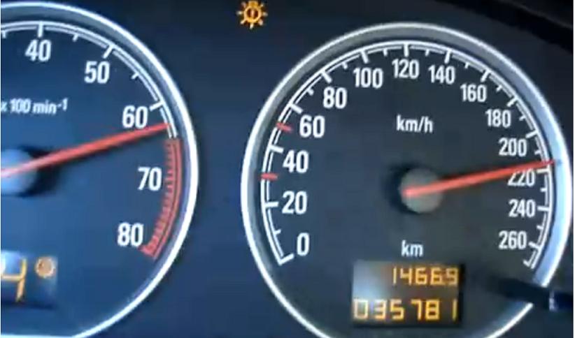

Di 4° arrivo un a 220 a 6.500 giri quasi.....

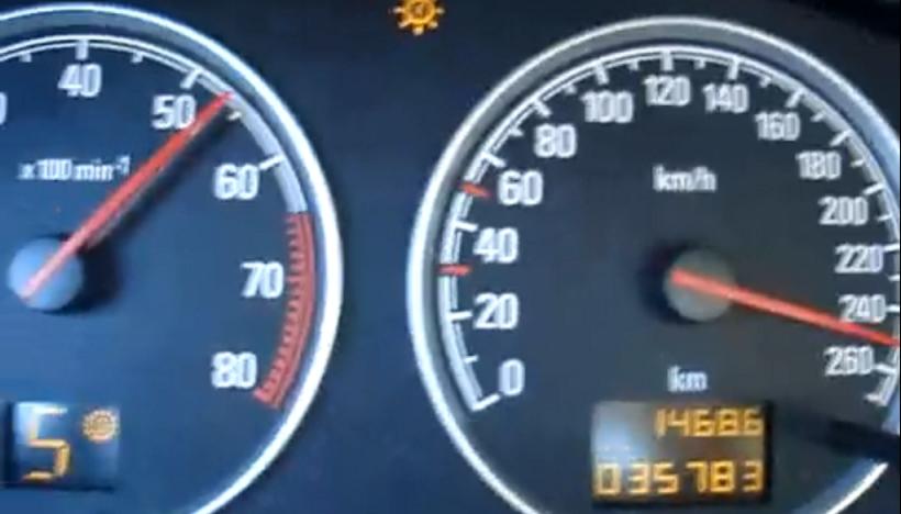

Di 5° arrivo a 250 a quasi 5.500 giri (poi "taglia")......
Quinta TurboX.JPG (39.32 KiB) Visto 1285 volte

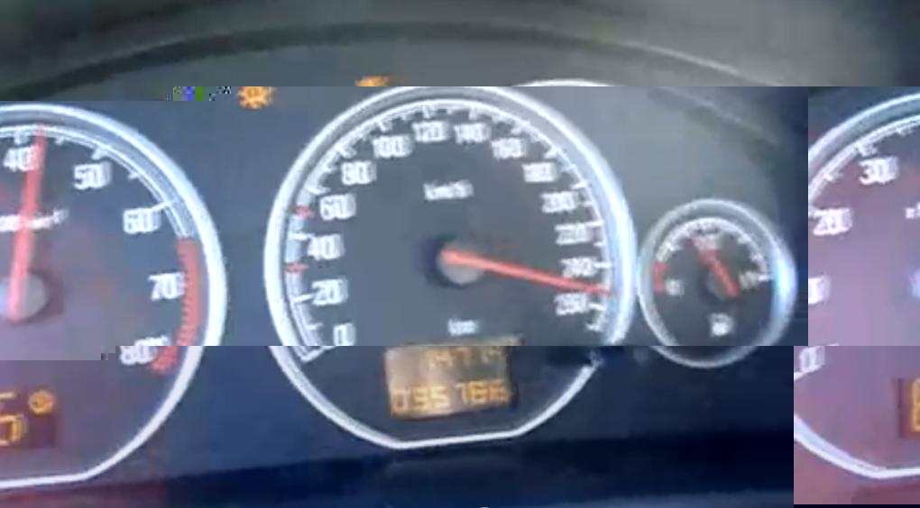

Di 6° ai 250, sono a 4.300 giri all'incirca........
Sesta TurboX.JPG (44.06 KiB) Visto 1285 volte

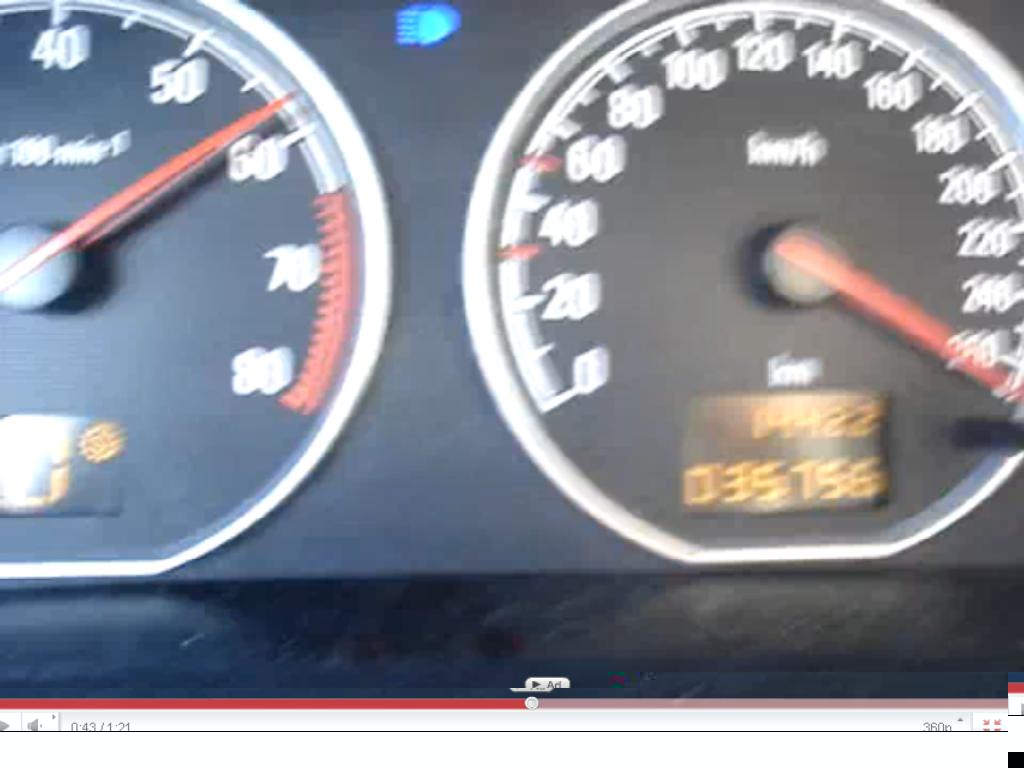

Poi, riguardando il precedente filmato, la Vectra arriva IN D (deduco che sia con la 5° innestata) a 270 di tachimetro (265 GPS) a 5.800rpm........
Vectra a 270 tachimetro (265 GPS) @ 5.800rpm.JPG (64.03 KiB) Visto 1285 volte
PER QUESTO DEDUCO CHE ANCHE LA MIA (UNA VECTRA OPC CARROZZATA SAAB, DICIAMO COSI') DOVREBBE ARRIVARE A QUEL REGIME E A QUELLA VELOCITA': L'AUTO E' SOSTANZIALMENTE LA STESSA!!!!!

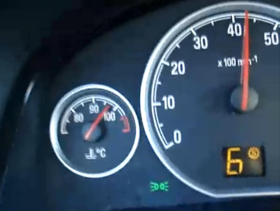

Tra l'altro, anche la Vectra dopo una bella sgroppata, a 250 di sesta ha la lancetta della temperatura "ALTICCIA" come la mia........
Lancetta Temperatura.JPG (43.79 KiB) Visto 1285 volte

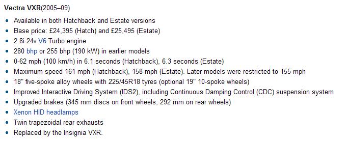

http://en.wikipedia.org/wiki/VXR
La Vectra VXR all'inizio era rilasciata a 161 mph (260km/h), in versione con 255bph!!!!
Poi l'hanno limitata (nonostante l'aumento di potenza a 280bph) a 155mph (250km/h).......
vectra vxr.JPG (42.52 KiB) Visto 1270 volte

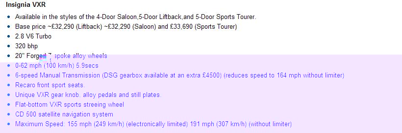

La Insignia Vxr, addirittura, era rilasciata anche non limitata a 191mph (307 km/h)!!!!!!!
insignia vxr.JPG (34.16 KiB) Visto 1270 volte

#48 Messaggio da leggere da Lucantropo »
eh m*****a ! con soli 320cv 307km\h!!?!? :eyeroll:

#50 Messaggio da leggere da jpm »
Lucantropo ha scritto:eh m*****a ! con soli 320cv 307km\h!!?!? :eyeroll:
Soli? :@
Facendo la proporzione, con 280 CV farebbe 293 km/h :8
Questo dev'essere il tuo riferimento Vins 8)

#51 Messaggio da leggere da Lucantropo »
beh, si!! Per 307km\h sono SOLO 320cv... se consideriamo che la Ferrari 360 Modena con 400cv non prendeva nemmeno i 300 (mi pare si fermasse a 290-295).. e che la Porsche 996 Turbo con 420cv faceva 306km\h... c'è qualcosa che non quandra nei dati dichiarati dalla Opel per quell Insogna li secondo me... :eyeroll:

#52 Messaggio da leggere da jpm »
Non c'è niente di strano, le macchine "a punta" davanti non sono aerodinamiche:
Insigna Cx=0,26
Saab 9-3 Cx=0,28
360 Modena Cx=0,33

Re: 9-3NG 2.8v6 - Rimozione limitatore
#54 Messaggio da leggere da Lucantropo »
jpm ha scritto:Non c'è niente di strano, le macchine "a punta" davanti non sono aerodinamiche:
Insigna Cx=0,26
Saab 9-3 Cx=0,28
360 Modena Cx=0,33
un po' come quelle da F1...? :8
E dici che basta a colmare il gap di 80cv ed altri 10-15km\h di differenza...?

#57 Messaggio da leggere da cerry83 »
Sta a vedere che una insigna fende l'aria meglio di una ferrari!!! :lol:
Questa a "la sai l'ultima?" sbancava di brutto!!!
Non conta mica solo il cx!!!
PS: una opel a 307 all'ora è fantascienza pura!

#58 Messaggio da leggere da ecodrive »
cerry83 ha scritto:Sta a vedere che una insigna fende l'aria meglio di una ferrari!!! :lol:
Certo che sì!!!
Ferrari F458: CX 0,33
Opel Insignia: CX 0,27
Formula 1: CX tra 0,6 e 0,9
Non è detto che il CX debba per forza essere basso se la macchina è sportiva, perchè con l'auto sportiva viene studiato come ottimizzare il flusso d'aria per la tenuta, mentre nell'auto di tutti i giorni viene ottimizzato il cx per i consumi.
