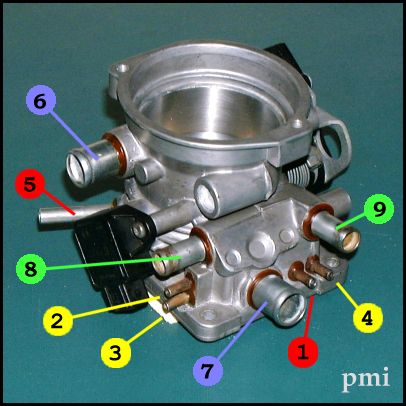

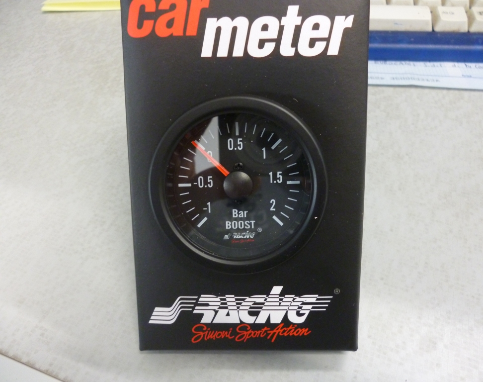

Dovrei installare il manometro della pressione del turbo sulla 900Aero, siccome devo collegarmi al sistema di vacuum, su quale dei tubicini inserisco la "T" a cui collegare il tubo per prendere la pressione da inviare al manometro :?
Riporto quanto scritto in testa al topic da Pietro visto che non c'è piu' l'immagine:
L'1 è chiaro, va al recupero vapori
Il 2 al map sensor. Ma sul cf ce ne sono due nella stessa posizione. Quello che va al map sensor è quello più in basso? Secondo questa foto no! Va montato su quello in alto.
Il 3 al regolatore pressione benzina
Il 4 alla by-pass
Qui sotto la foto del corpo farfallato e tutti gli attacchi numerati, allego anche la foto dello schema delle istruzioni per l'uso del manometro.
P.S. Da dove conviene prendere l'alimentazione per l'illuminazione onde evitare casini con l'impianto elettrico :D :8

Re: 900NG/9-3OG T5 - Tubi di vacuum
#49 Messaggio da leggere da Lucantropo »
Di solito si collega al tubo della By-Pass.. poi nella pratica non dovrebbe far differenza visto che tutti i tubicini, essendo posti a valle della farfalla, anche se collegati a componenti diversi inviano lo stesso dato.
Eviterei però quello del PCV.. per ragioni di "imbrattamento".
