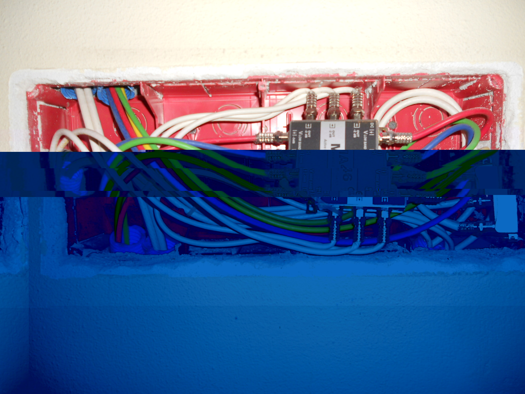

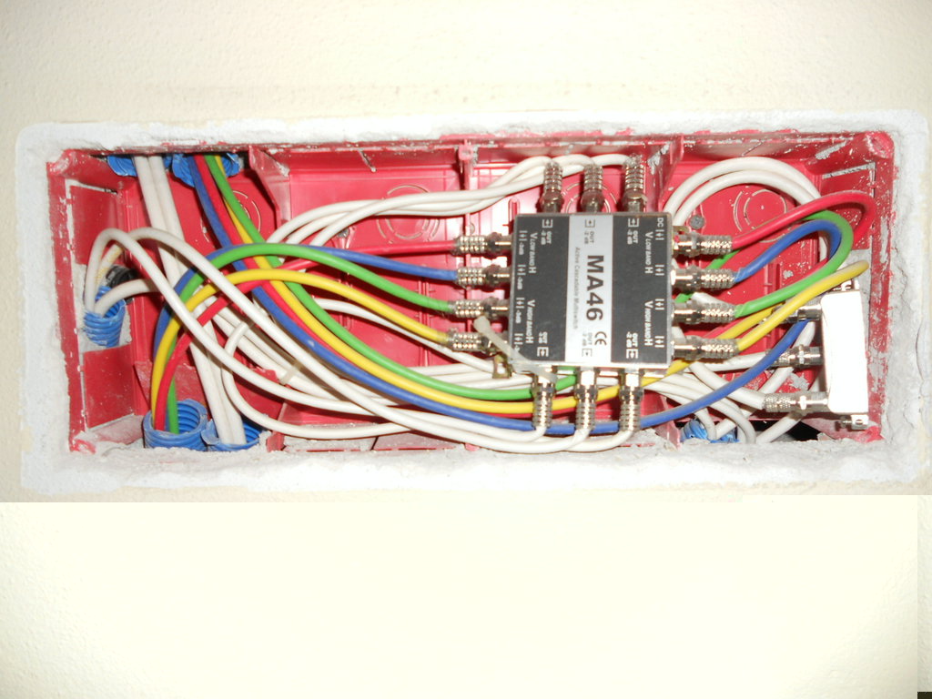

Dunque questa è la situazione che ho riscontrato.
cassetta di derivazione sul pianerottolo (i cavi colorati immagino che arrivino dalla/e parabola/e i cavi bianchi vanno agli appartamenti, giusto? 2 cavi x3 appartamenti:

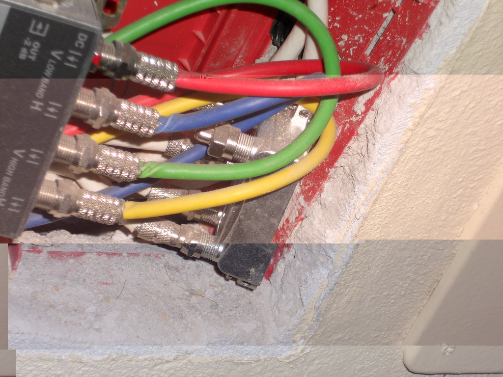

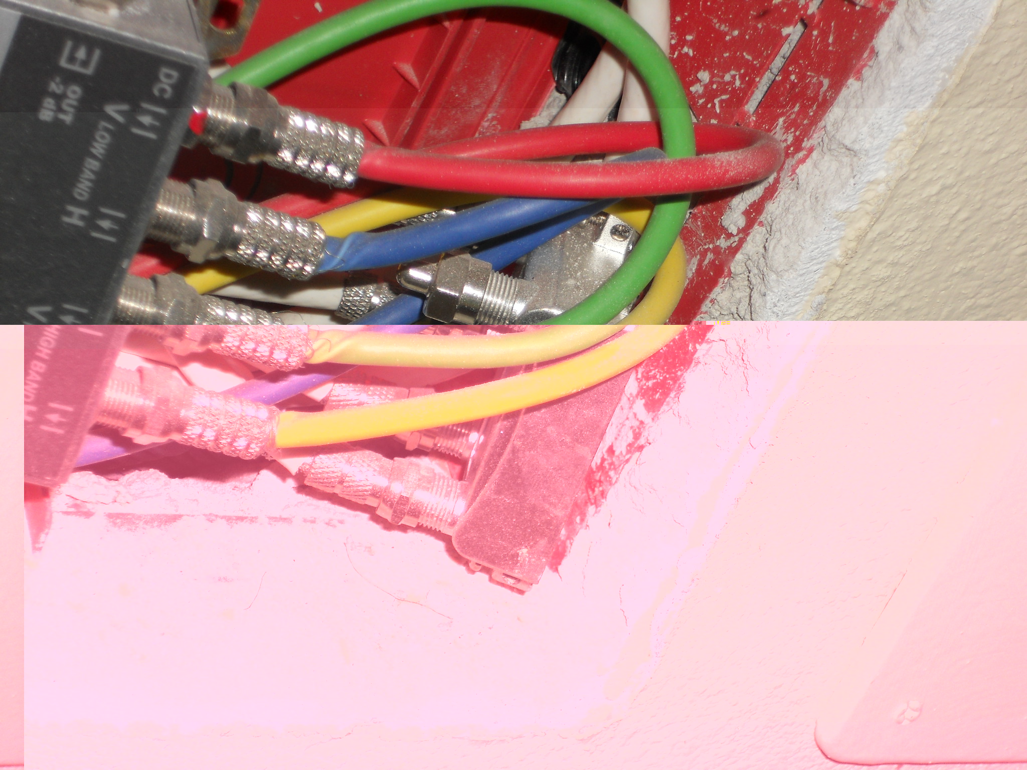

Particolare dell'aggeggio:
Particolare di un secondo aggeggio a cui sono collegati 5 cavi bianchi più grossi (il sesto spazio è tappato):

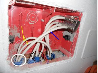

Questa invece è la situazione nella cassetta di derivazione interna al mio appartamento. Anche qui si vede lo stesso aggeggio con 5 cavi grossi e 1 spazio tappato. Se guardi bene vedi due cavi bianchi più piccoli che (suppongo) arrivano dalla cassetta sul pianerottolo e si infilano subito nelle canaline dirette (suppongo) alle prese della casa; senza connettersi a niente.
Insomma, che ne pensi..?? che cosa bisogna fare ?

Allora la situazione nelle scale non è delle favorevoli infatti i multiswitch son a 6 uscite e non 8, inoltre non mi piacciono proprio le uscite di quei cavi con quelle pieghe cosi strette, cavolo esistono i connettori a L usateli :[[ (mio personale sfogo :)) )
Pero....pero , pero. nel tuo appartamento hai questa situazione:
Cerchio bianco : ingresso dei cavi dalla cassetta della scale
Cavo doppio (freccia blu) : ingresso segnale dell'antenna terrestre
cavi tipo medio (freccie gialle) : doppio ingresso indipendente del segnale dell'antenna satellitare
cerchi neri: In questi due tubi entrano i cavi sia del segnale terrestre che quello satellitare 2 + 2 e arrivano a altrettante 2 + 2 prese (2 terr. + 2 sat ). E' presumibile che in ognuno dei due punti ti ritrovi sia il cavo sat che quello Ter. *
Cosa deve fare il tecnico, presumendo che uno dei due cavi sat non lo usi e visto che nella cassetta fuori la porta non c'è posto (se non aggiungendo un'altro di quei multiswitch in cascata, (troppo costoso)) , il tecnico non deve fare altro che sfilarsi il cavo inutilizzato dalla presa sat che no usi e "girarselo" nel tubo dove gia hai un cavo medio e uno doppio.
Purtroppo il tubo, è un tubo da 20mm e sarà complesso infilare il terzo cavo.
C'è un sistema che spesso risulta andar bene. Sfilarsi tutto ed infilare tutti e tre insieme (con un po di scivolante magari, olio sapone liquido....)
Se manco ci riesce (il problema è il cavo della terrestre) e il tecnico fa il difficile perche non passa e a te interessa proprio il mysky allora proponigli di sostituire il cavo delle presa terrestre con uno di tipo medio (lo stesso che c'è per il sat) lo pagherai tu ma deve passare per forza, (io ne ho fatto passare anche 4 di cavi medi in un tubo da 20)
* E' probabile che se non hai mai visto la seconda presa sat il cavo si troverà in attesa all'interno della stessa cassetta dove si trova la presa tv terrestre, quindi aprite le cassette e troverete la sopresa :))
Un'altra cosa. Quando si sflila il cavo medio Sat dalla presa che non utilizzi è probabile che con la lunnghezza non ce la fai a servire la presa dove vuoi installare il mysky. A quel punto o cambi il cavo fin sopra l'uscita (al multiswitch fuori la porta) o fai una giunta con un cavo nuovo usando dei connettori F, non è proprio il massimo ma le perdite dovute al giunto sono minime.
Fammi sapere :wink:
