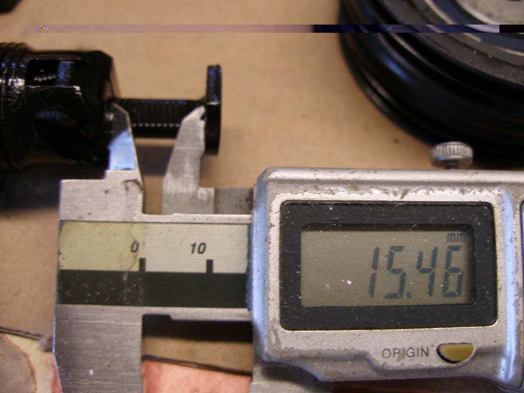

Ecco il mio tenditore:
4,5 mm oltre il limite di 11, a soli 2,5 mm dal fine corsa (18).
La catena è sicuramente da cambiare...
... ce la posso fare da solo?

Dove si trova il tenditore?
Re: Come interpretare l'aspetto delle punterie?
#48 Messaggio da leggere da jpm »
Dietro al monoblocco, nascosto dalla puleggina folle della cinghia servizi.

#55 Messaggio da leggere da Lucantropo »
palla ha scritto:
Lucantropo ha scritto:non è prevista la sostituzione ad un chilometraggio particolare... dipende dallo stato del tensionatore..
Ok, ma la sua solo a vederla in foto, e con i km che ha fatto, io la sostituirei. (ciocca come un diesel!)
Più che altro sarebbe da sincerarsi che il rtrtrtrt sia dovuto alla catena e non alle valvole (punterie..)
ma vedendo quanto è allungato il tendicatena è sicuramente stanca..
Jean informati se già che ci sei non puoi sostituire anche le punterie, così fai tutto in una botta.. e se riesci a fotografarle ben bene possiamo darci un'idea in che stato sono dopo i 200.000km... non so quanti le abbiano mai sostituite, ma penso che nemmeno loro siano eterne.. e penso che sia molto importante avere le valvole sempre ben ammortizzate per prolungare la loro vita e scongiurare che si sbecchino..
Già che ci sei potresti valutare di fare anche la catena dei contralberi, mi pare costi poca roba.. su PFS ci sono tutti i kit... fossi in te farei TUTTO, così quando richiudi tutto hai il motore praticamente nuovo.
