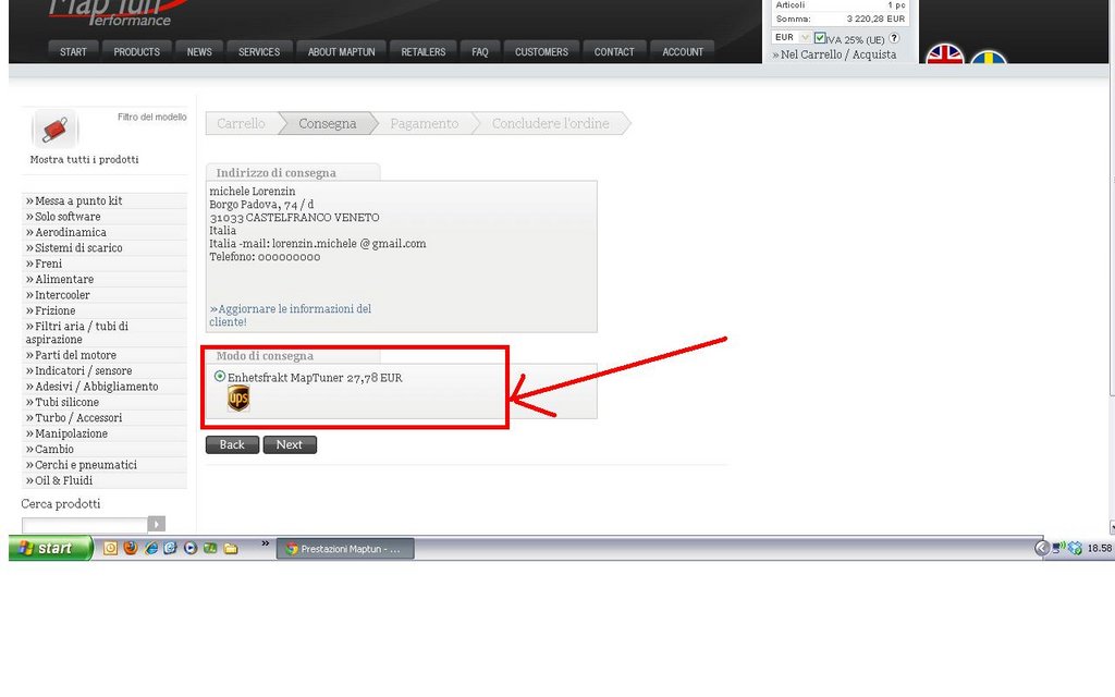

ho notato le spese di spedizione sullo stage 3 ..............
non sono poi così alte...... :guilty: .......

Appena????? Ma com'è possibile ??? A volte esce molto di più per pacchi molto più piccoli!!! :O booh... magari se fai acquisti molto costosi ti scontano molto le spese di spedizione..
